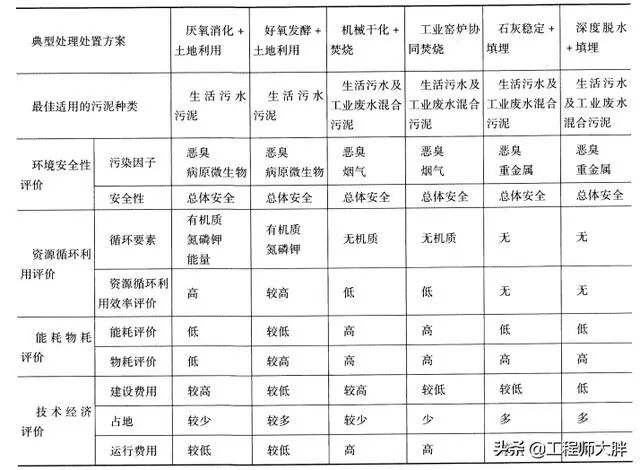

03  典型污泥处理处置方案的综合分析与评价
对于几种典型污泥处理处置方案,包括厌氧消化+土地利用、好氧发酵+土地利用、机械干化+焚烧、工业窑炉协同焚烧、石灰稳定+填埋、深度脱水+填埋等工艺,对于以上工艺的综合分析与评价见下表。
▲秘五表17-7

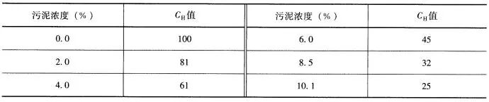

?CH——哈森-威廉姆斯系数,其值决定于污泥浓度,适用于各种类型的污泥,根据污泥浓度,查表17-9获得。
▲表17-9
对于这个公式,一定要注意水头损失系数K值!课本是这样描述的:“长距离管道输送时,由于污泥,特别是生污泥、浓缩污泥,可能含有油脂且固体浓度较高,使用长时间后,管壁被油脂粘附以及管底沉积,水头损失增大。为安全考虑,用哈森-威廉姆斯紊流公式计算出的水头损失值,应乘以水头损失系数K。K值与污泥类型及污泥浓度有关,可查图17-2获得。”
▲图17-2
