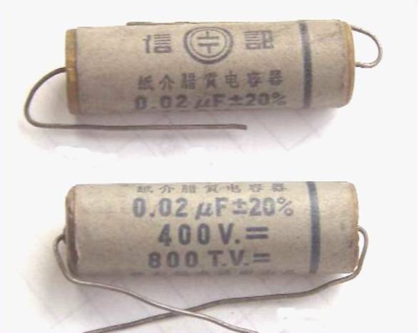

1.纸介电容
  纸介电容属于无极性、有机介质电容,一般是用两条金属箔作为电极,中间用电容纸隔开重叠卷绕而成。纸介电容制造工艺简单、价格低、体积大、损耗大、稳定性差,并且存在较大的固有电感,不宜在频率较高的电路中使用。常见纸介电容外形如图1所示。
图1 为早期纸介电容

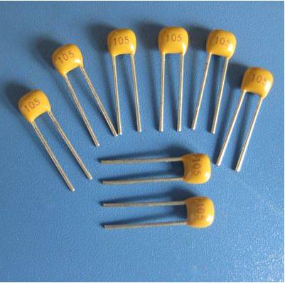

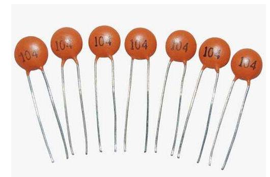

2.磁介电容
  磁介电容属于无极性、无机介质电容,以陶瓷材料为介质制作而成。磁介电容体积小、耐热性好、绝缘电阻高、稳定性较好,适用于高低频电路。常见磁介电容外形如图2所示。
图2 常见磁介电容外形

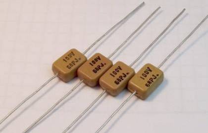

5.云母电容
  云母电容属于无极性、无机介质电容,以云母为介质,具有损耗小、绝缘电阻大、温度系数小、电容量精度高、频率特性好等优点,但成本较高、电容量小,适用于高频线路。常见云母电容外形如图5所示。
图5 常见云母电容外形

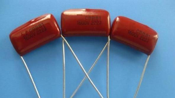

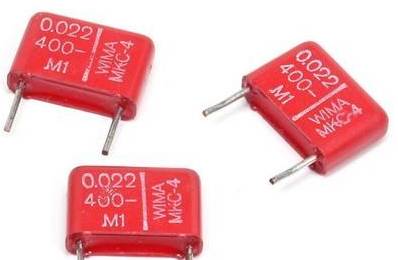

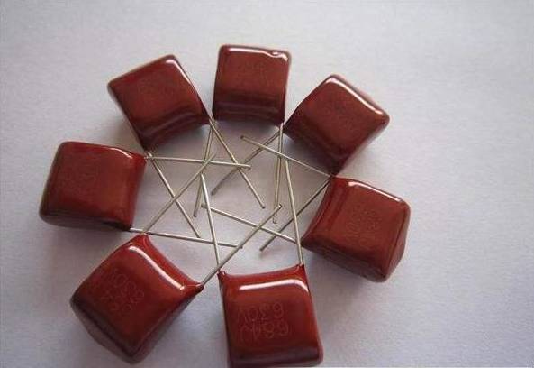

6.薄膜电容
  薄膜电容属于无极性、有机介质电容。薄膜电容是以金属箔或金属化薄膜为电极,以聚乙酯、聚丙烯、聚苯乙烯或聚碳酸酯等塑料薄膜为介质制成。故薄膜电容依塑料薄膜的种类又被分别称为聚乙酯电容(又称Mylar电容)、聚丙烯电容(又称PP电容)、聚苯乙烯电容(又称PS电容)和聚碳酸酯电容。薄膜电容具有体积小、容量大、稳定性比较好、绝缘阻抗大、频率特性优异(频率响应宽广)等特点,而且介质损失很小。薄膜电容广泛使用在模拟信号的交连,电源噪声的旁路、谐振等电路中。几种常见的薄膜电容外形如图6所示。
  聚苯乙烯电容属于无极性、有机介质电容,以聚苯乙烯薄膜为介质,以金属箔或金属化薄膜为电极制作而成。聚苯乙烯电容成本低、损耗小、精度高、绝缘电阻大、温度系数小,但耐低温、高频特性较差,充电后的电荷量能保持较长时间不变。常见聚苯乙烯电容外形如图6(c)所示。
(a) 常见聚乙酯电容外形
(b)常见聚丙烯电容外形
(c)常见聚苯乙烯电容外形
(d)常见聚碳酸酯电容外形
图6 常见薄膜电容外形

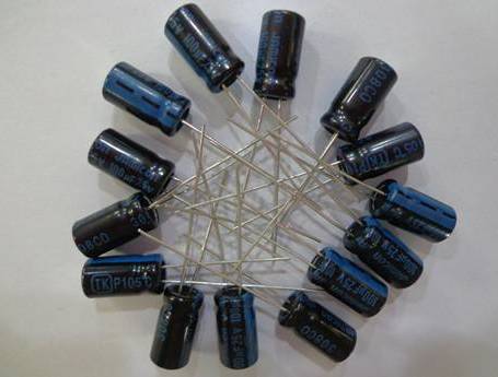

7.铝电解电容
  铝电解电容属于有极性电容,以铝箔为正极,以铝箔表面的氧化铝为介质,以电解质为负极制作而成。铝电解电容体积大、容量大,与无极性电容相比其绝缘电阻低、漏电流大、频率特性差、容量与损耗会随周围环境和时间的变化而变化,特别是当温度过低或过高的情况下,且长时间不用还会失效。铝电解电容仅限于低频、低压电路。常见铝电解电容外形如图7所示。
图7 常见铝电解电容外形

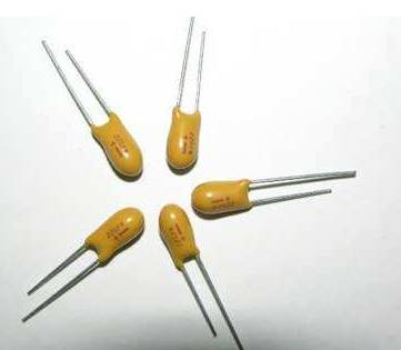

8.钽电解电容
  钽电解电容属于有极性电容,以钽金属片为正极、其表面的氧化钽薄膜为介质,二氧化锰电解质为负极制作而成。钽电解电容的温度特性、频率特性和可靠性都较铝电解电容要好,漏电流极小、电荷存储能力高、误差小、寿命长,但价格昂贵,适用于高精密的电子电路中。常见钽电解电容外形如图8所示。
图8 常见钽电解电容外形

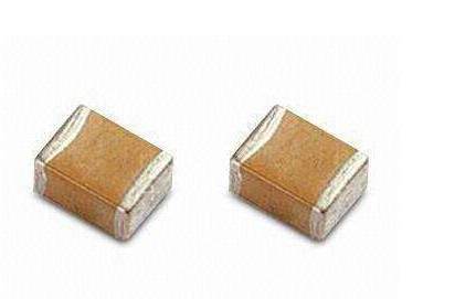

9.多层陶瓷电容
  多层陶瓷电容基本制成贴片形式。内部为多层陶瓷组成的介质层,为防止电极材料在焊接时收到侵蚀,两端头外电极由多层金属结构组成。常见贴片式多层陶瓷电容外形如图9所示。
图9 常见贴片式多层陶瓷电容外形

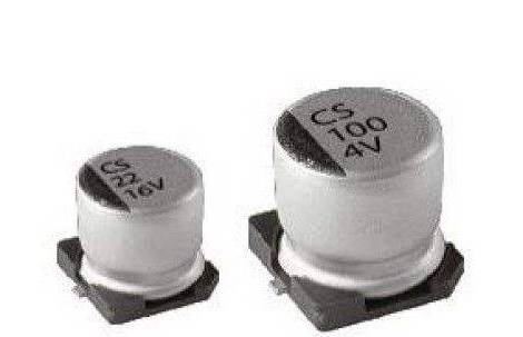

10.贴片式铝电解电容
  贴片式铝电解电容。是由阳极铝箔、阴极铝箔和衬垫卷绕而成。常见贴片式铝电解电容外形如图10所示。
图10 常见贴片式铝电解电容外形

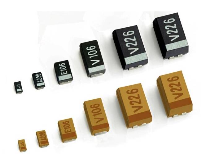

11.贴片式钽电解电容
  贴片式钽电解电容有矩形的,也有圆柱形的,封装形式有裸片型、塑封型和端帽型三种,以塑封型为主。其尺寸比贴片式铝电解电容小,并且性能好,如漏电小、负温性能好、等效串联电阻小、高频性能优良。常见的贴片式钽电解电容为塑封,外形如图11所示。
图11 常见贴片式钽电解电容外形
