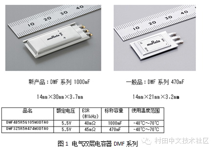

1.前言
村田制作所在2014年10月开始量产电气双层电容器DMF系列中低ESR、大容量的1,000mF产品了。电气双层电容器(EDLC)与传统的陶瓷电容器和电解电容器相比,是集大容量、比电池更低的ESR和使用寿命长等优势为一体的蓄电设备。其中,村田制作所的DMF系列实现了业界最高水平的低ESR,以及高达数十W的大功率输出。可作为峰值输出的辅助电源和备用电源使用,帮助实现电池和电源的小型化,降低能源损耗和高输出的功能。此次的DMF系列的产品阵容在原来的470mF的基础上追加了大容量的1,000mF产品,因此实现了更长时间的峰值输出辅助和备份供电,有望在各种各样的设备中得以灵活应用。本篇文章将给大家介绍DMF系列的用途。

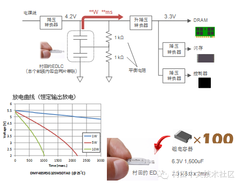

①利用SSD的采用事例
采用事例:SAS、SATA、PCIe企业级SSD的数据备份
效果:和钽电容和铝电解电容器相比元件使用数量大幅减少,为节省安装空间做出了贡献。可蓄电能源就470mF品来说是大容量钽电容的100倍以上。例如,以10W的功率从5.5V-2.0V放电,约可实现1秒的备份。
图6 SSDbackup的适用例

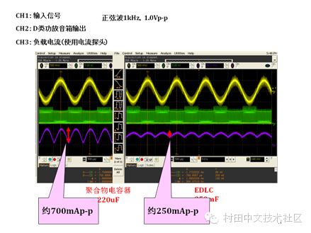

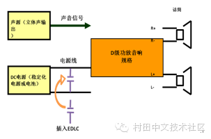

②电池驱动音频设备中的采用事例
采用事例:高端便携音频设备的电源稳定化(音质改善)
效果:通过实现电源线的稳定化来改善音质
图7 音频放大器中的应用例

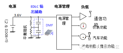

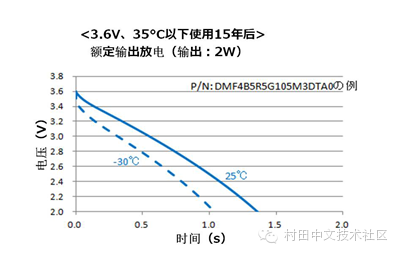

③智能气表、智能水表中的采用事例
采用事例:电池驱动的智能燃气表和智能水表
效果:DMF系列作为通信和阀门开关用的辅助电源,可将一次电池的使用寿命延长至15到20年。此外,DMF系列由于其低ESR的特点,即便低温工作下损耗也较低,使得电池中存储的能量能够被有效率地使用。
图8 智能水电表的适用例子

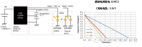

④LED应用中的采用事例
采用事例:DSC和DVC的LED闪光灯、火灾报警的LED指示灯
效果:辅助大电流放电保证LED发光,从而实现功能的改善。此外,将LED用于相机闪光中除了有助于实现闪光灯的长寿命和小型化,也可以实现可调发光时间和可调LED输出等特殊的功能。
DMF系列中1,000mF在输出为4A电流时,从5.5V到2.5V的电位差可以实现1秒左右的放电。
图9 LED闪光的适用例
