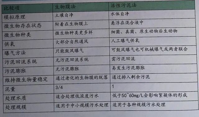

▲生物膜法与活性污泥法的比较

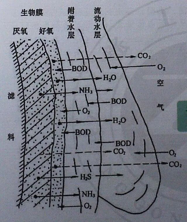

生物膜就是一层由不同种类微生物附着在填料载体上形成的薄膜,从形成到成熟,经过潜伏、生长两个阶段,如果所处理污水为城市污水,在20℃条件下,大约经过30d左右形成,其主要构成物质均为高度亲水物质,主要分为厌氧层和好氧层两层,构造如下图所示。
▲生物膜结构
对于活性污泥法和生物膜法中的微生物相,都有丝状菌,那为什么生物膜法不易发生污泥膨胀而活性污泥法容易发生污泥膨胀,原因在于生物膜法都是生长在填料载体之上的,即使丝状菌长得再多,也不会脱离载体漂浮的。另外对于活性污泥法和生物膜法控制微生物量稳定的方法也不一样,对于活性污泥法,是通过排放剩余污泥的形式保持池内活性污泥浓度一致,而生物膜法是通过水力冲刷老化生物膜的方式保持生物膜量处在一个动态平衡的范围内。
