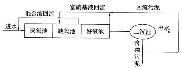

01  四段巴颠甫脱氮工艺(Bardenpho)
▲四段巴颠甫脱氮工艺
四段巴颠甫工艺即在AAO基础上的厌氧和缺氧区中间增加一个好氧区,并且把缺氧区前置,目的为了在厌氧释磷前,把水中的硝态氮尽可能的去除,这样做的好处就是提升了系统的脱氮效果,但是除磷效果不好,并且工艺复杂,运行管理费用高。

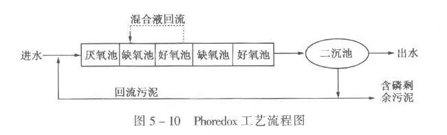

02  Phoredox工艺(五段Bardenpho脱氮工艺)
▲五段Bardenpho脱氮工艺
五段巴颠甫工艺就是在四段巴颠甫工艺的最开始部分增加了一个厌氧池,也即厌氧-缺氧-好氧-缺氧-好氧的顺序,这个工艺的特点就是提高了除磷效果,通常按低污泥负荷(较长泥龄)设计和运行,目的是提高脱氮效率。

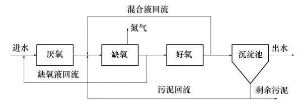

03  UCT工艺
▲UCT工艺
UCT工艺特点是脱氮潜力得不到充分发挥,UCT工艺中TKN/COD上限为0.12~0.14,超过此值除磷效果受影响。避免(AAO工艺)厌氧池由于污泥回流带入的少量硝酸盐氮对释放P的影响,厌氧池的污泥减少由缺氧池回流补充(但是回流污泥浓度不高,造成厌氧池MLSS浓度低)。

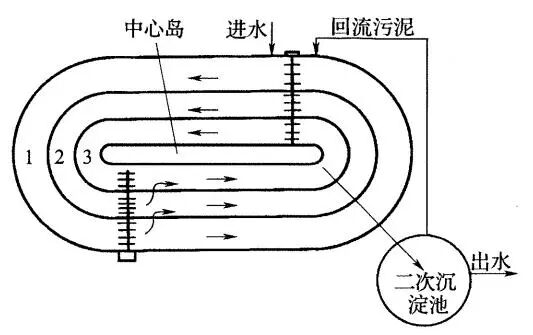

05  氧化沟同时脱氮除磷系统
▲氧化沟同时脱氮除磷系统
奥贝尔氧化沟是在氧化沟内设置成厌氧-缺氧-好氧区,使之具有脱氮除磷功能,如果生物除磷效果要求较高,也可在氧化沟前设置单独的厌氧池,厌氧池计算与AAO工艺的厌氧池计算相同。奥贝尔由第一道沟(外沟道)进水,第三沟道(内沟道)出水。三个沟道的DO从外到内控制在0、1、2mg/L。大多数BOD在外沟道去除,并同时进行硝化反硝化,反硝化几乎全部在此进行。奥贝尔氧化沟三条沟道的功能,特别是外沟的功能由供氧决定,当系统只要求脱氮不除磷时,相当于AO脱氮工艺,当系统要求同时脱氮除磷时,相当于AAO工艺。

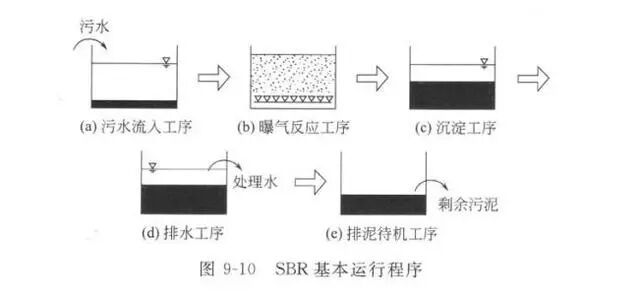

06  SBR同步脱氮除磷工艺
▲SBR同步脱氮除磷工艺
SBR同步脱氮除磷工艺中,主要分为以下5个阶段,其中有机物降解和脱氮除磷效果就分别在不同的工段发生。
1.污水流入工序,这个工序也是厌氧搅拌放磷的阶段;
2.曝气工序,这个工序也是有机物降解、硝化作用和摄磷的阶段;
3.停曝搅拌工序,这个工序也是反硝化作用的阶段;
4.沉淀排泥工序;
5.排水待机工序。

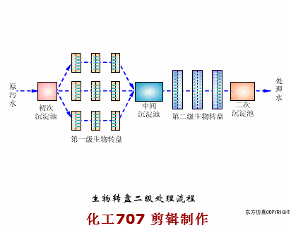

07  生物转盘同时脱氮除磷工艺
▲生物转盘同时脱氮除磷工艺
生物转盘工艺由于在转盘转动过程中,会不断的在水中和空气中来回切换,也即创造了一个厌氧-缺氧-好氧的环境,类似于氧化沟,所以其本身也是具备同时脱氮除磷的功能的。
