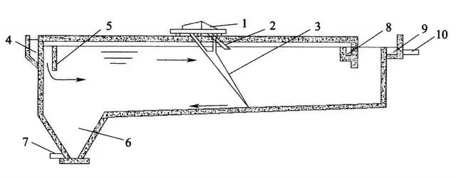

▲平流沉淀池:1.刮泥行车;2.刮渣板;3.刮泥板;4.进水槽;5.档流墙;6.泥斗;7.排泥管

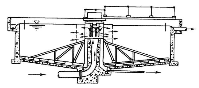

▲辐流式沉淀池

★平流式
1.其优点有2个:①对冲击负荷和温度变化适应能力较强;②施工简单,造价低。
2.其缺点为:采用多斗排泥时,每个泥斗需单独设排泥管各自排泥,操作工作量大;采用机械排泥时,机件设备和驱动件均浸入水中,易锈蚀。
3.其适用条件为:①适用于地下水位较高及地质较差的地区;②适用于大、中、小型污水处理厂。

★辐流式
1.其优点有2个:①采用机械排泥,运行较好,管理亦较简单;②排泥设备已有定型产品;
2.其缺点有2个:池中水流速度不稳定;②机械排泥设备复杂,对施工质量要求较高;
3.其适用条件为:①适用于地下水位较高的地区;②适用于大中型污水处理厂。

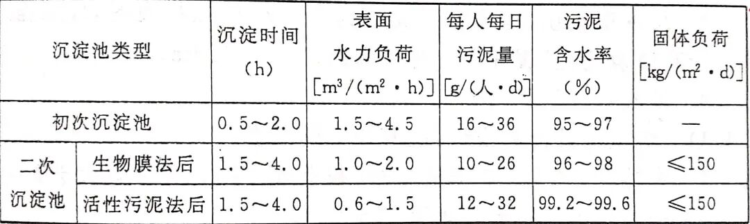

6.5.1:沉淀池的设计数据宜按表6.5.1的规定取值。斜管(板)沉淀池的表面水力负荷按本规范第6.5.14条的规定取值。合建式完全混合生物反应池沉淀区的表面水力负荷按本规范第6.6.16条取值。
▲表6.5.1沉淀池设计数据

6.5.2:沉淀池的超高不应小于0.3m。
6.5.3:沉淀池的有效水深宜采用2.0~4.0m。
6.5.4:当采用污泥斗排泥时,每个污泥斗均应设置单独的闸阀和排泥管。污泥斗的斜壁与水平面的倾角,方斗宜为60°,圆斗宜为55°。
6.5.5:初次沉淀池的污泥区容积,除设机械排泥的宜按4h的污泥量计算外,宜按不大于2d的污泥量计算。活性污泥法处理后的二次沉淀池污泥区容积,宜按不大于2h的污泥量计算,并应有连续排泥措施;生物膜法处理后的二次沉淀池污泥区容积,宜按4h的污泥量计算。
6.5.6:排泥管的直径不应小于200mm。
6.5.7:当采用静水压力排泥时,初次沉淀池的静水头不应小于1.5m;二次沉淀池的静水头,生物膜法处理后不应小于1.2m,活性污泥法处理池后不应小于0.9m。
6.5.8:初次沉淀池的出口堰最大负荷不宜大于2.9L/(s?m);二次沉淀池的出水堰最大负荷不宜大于1.7L/(s?m)。
