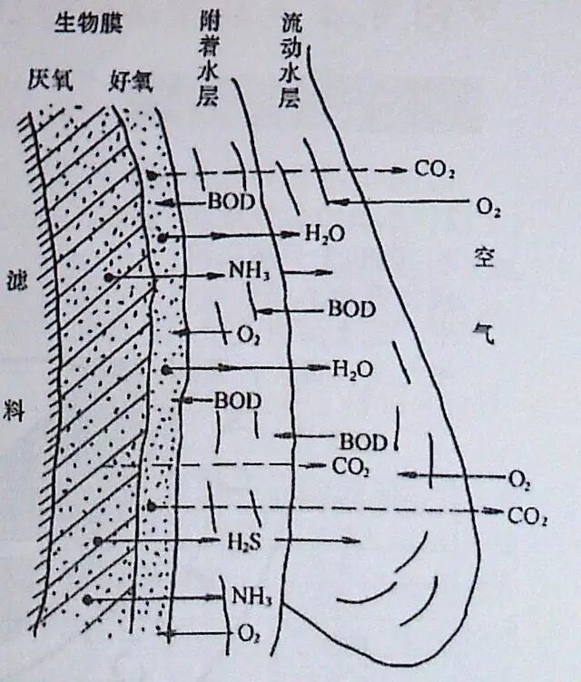

01  生物膜净化污水的过程
▲生物膜结构及其传质过程
生物膜法处理污水中的有机物,主要依靠的就是生物膜中的丰富的微生物相,而生物膜净化污水中有机物主要是在好氧层内进行的,氧气、微生物所需要营养物质在流动的水层、附着水层、生物膜间进行传氧、传质,微生物的代谢产物则通过附着水层进入流动水层,并随其排走,而NH3、CO2等气态代谢产物则从水层逸出进入空气中。
在处理污水中有机物的过程中,生物膜也并非一直增厚,而是会时时更新,保持一个合理厚度,这主要是由于生物膜中厌氧层不厚时,它与好氧层保持着一定的平衡与稳定关系,好氧层能够维持正常净化功能,但当厌氧层厚度达到一定程度后,其代谢产物也逐渐增多,这些产物向外逸出,必然透过好氧层,使好氧生态系统的稳定状态被破坏,从而失去这两种膜层之间的平衡关系,老化的生物膜最终脱落,重新生成心得生物膜。这就是其能够保持一定厚度,不会无限制增厚的原因所在。

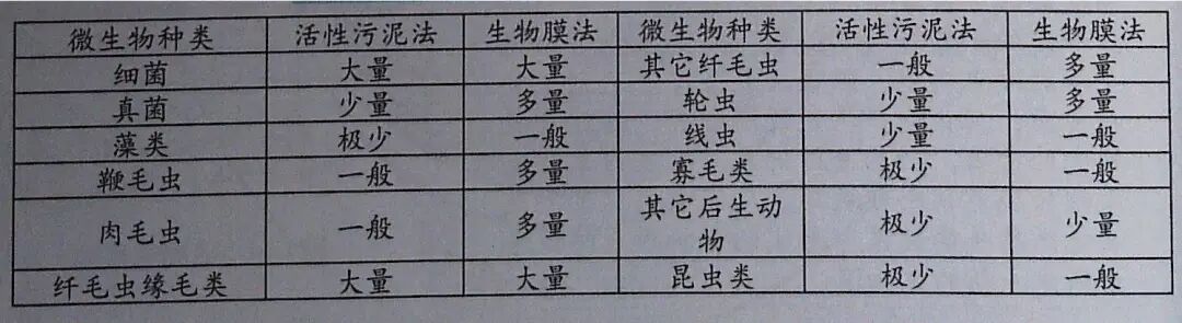

02  生物膜法微生物相方面的特征
生物膜法微生物相方面的特征包括以下3个方面:
1.参与净化的微生物多样性;
2.微生物的食物链长;
3.能够生长硝化菌,原因是硝化菌和亚硝化菌的时代时间都比较长,其比增殖速率很小,在活性污泥法系统中,这类细胞是难以存活的,但在生物膜法中,生物膜的污泥龄与污水的停留时间无关,因此,像硝化菌这样世代时间比较长的细胞也得以增殖。
▲生物膜法及活性污泥法中微生物比较

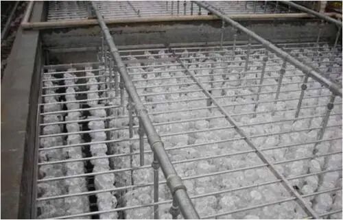

03  生物膜法处理工艺方面的特征
▲挂载好软性填料的接触氧化法
生物膜法污水处理工艺有9大特征,分别如下所示。
1.对水质、水量的变化有较强的适应性;
2.可用于低浓度污水的处理,主要是由于活性污泥法处理系统,如果进水BOD在50~60mg/L以下时,絮凝体由于营养物质不足而形成恶化,处理后水质低下;但是生物膜法处理系统对有机物浓度低的污水,也能够取得较好的处理效果,可以使进水BOD为20mg/L的污水降低至出水BOD为5~10mg/L;
3.污泥沉降性能好,易于固液分离后,这主要是由于生物膜上脱落下来的生物污泥,动物成分较多,相对密度大,而且污泥颗粒个体较大,沉降性能好,易于固液分离;
4.剩余污泥量少,仅为活性污泥法的3/4,和活性污泥法相比,在生物膜中出现了比较大型的生物,如营养水平较高的生物生长繁殖,因而食物链也比比活性污泥的长,故剩余污泥量明显减少,特别是在生物膜较厚时,底部厌氧层的厌氧菌能够降解好氧过程合成的剩余污泥,从而使总的剩余污泥量大大减少。正式这些原因,使生物膜法产生的污泥量比活性污泥法少得多,因而可减轻污泥处理与处置的费用。一般来说,产生的污泥量较活性污泥法能够少25%~30%;
5.动力费用低,主要是生物膜法中的生物滤池、生物转盘等工艺,都是节省能源的,其动力费用都较低,使去除单位重量的BOD的耗电量较少;
6.易于运行管理,无污泥膨胀问题。生物膜反应器具有较高的生物量不需要污泥回流,易于维护与管理。另外,生物膜反应器由于微生物附着生长,即使丝状菌大量生长,也不会导致污泥膨胀,相反还可利用丝状菌较强的分解氧化能力,提高处理效果;
7.需要预处理。一般在生物膜法系统前端需要设初沉池,主要是为了去除原水中悬浮物以免堵塞滤料,也能够起到水质均化的作用;
8.部分工艺需要设置二沉池截流脱落的生物膜;

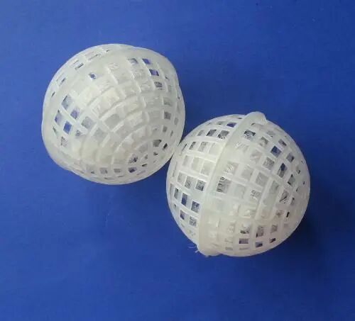

9.出水水质不如活性污泥法好,主要是厌氧层过厚时,在其脱落后将有大量的非活性细小悬浮物分散于水中,使处理水的澄清度降低。
▲一种生物膜载体填料
