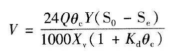

(2)对于泥龄法来说,计算公式如下所示:
▲秘五教材公式12-59
对于这个公式中的衰减系数Kd,因污水温度不同而不同,需要进行修正,具体可按公式12-60做出修正。
▲密五教材公式12-60
对于生物反应池容积计算负荷法和泥龄法两种计算方法,大多采用泥龄法进行设计,原因是通过控制每日从系统中排除的污泥量,即可控制活性污泥的平均停留时间,而且直接从曝气池排除剩余污泥比较容易操作。
并且泥龄还有助于说明微生物的组成,世代时间比泥龄长的微生物在系统中将被逐渐淘汰。所以要达到预期的处理效果,必须使泥龄适当,使活性污泥中精华微生物得到充分的增殖。
在活性污泥法设计中既可以使用污泥负荷作为设计参数,也可以采用泥龄做设计参数。但是在实际运行时,控制污泥负荷比较困难,需要测定有机物量和污泥量,而用泥龄作为运转控制参数,只要求调节每日的排泥量,过程控制将会变得十分简单。
但是对于泥龄法的设计计算中,需要注意该公式不适用于泥龄大于15d的延时曝气工艺,所以基本上延时曝气氧化沟工艺是不适用于该公式的。

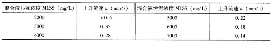

3.u——正常活性污泥成层沉淀之沉速,mm/s,其取值见下表所示。
▲随混合液浓度而变的u值,秘五教材表12-8

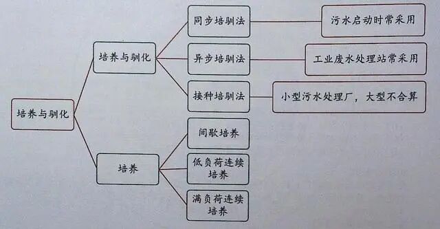

05  活性污泥法的培养与驯化
1.活性污泥的培养,是指活性污泥法处理污水过程开始时,利用原水培养活性污泥的过程;
2.活性污泥的驯化,是指已经培养成熟的活性污泥逐步具有处理特定废水能力的转化过程。
活性污泥培养与驯化的分类

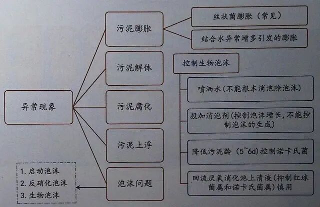

对于活性污泥法运行的控制指标包括直接检测指标和计算指标,详细指标见下图所示。
▲控制指标
对于活性污泥法运行过程中的异常现象及解决方案见下图所示。
▲异常现象及解决办法
