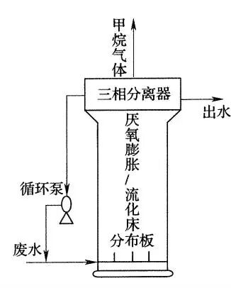

01  厌氧膨胀床与厌氧流化床工艺定义及特点
厌氧膨胀床和厌氧流化床是应用固体流态化技术的厌氧生物反应器,和固定床相比较,厌氧膨胀床和厌氧流化床具备处理效率高、有机负荷大、占地省的优点,并且可以避免厌氧生物滤池易堵塞的难题。另外厌氧膨胀床和厌氧流化床不另设泥水分离设备,因为其本身自带三相分离器,这点和UASB相似。
▲厌氧膨胀床/流化床构造示意图

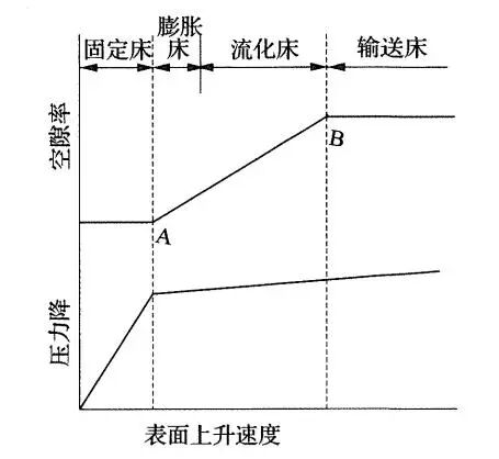

厌氧膨胀床和厌氧流化床的区别在于采用的水流上升速度不同,因而生物填料在床中的膨胀率不同。在膨胀床系统中,一般采用较小的上升流速,使床的膨胀率在10%~20%之间,在该条件下,填料在水中处于部分流化状态,而流化床填料颗粒膨胀率达到20%~70%,甚至高达100%。
▲理想流态化上升流速和床的特性关系
厌氧流化床和厌氧膨胀床的反应器形式和运行方式基本相同,填料种类也相同,只不过流化床的填料颗粒尺寸比流化床颗粒尺寸更小,所以其填料比表面积更大,也是其能够流化的关在所在。

1.空床停留时间:污废水在生物滤池滤料层所占容积的水力停留时间,单位为h;
2.水力停留时间:填装滤料后,污废水通过生物滤池滤料层的实际平均接触停留时间,单位为h。实际上一个是没有填装滤料的停留时间,一个是填装滤料后的停留时间;
3.临界流速:膨胀率为5%时的空床流速;
4.极限流速:由流态化变为输送态时的流速;
5.回流比:回流水量和废水设计流量的比值,流化床回流比较大,膨胀床回流比较小。
