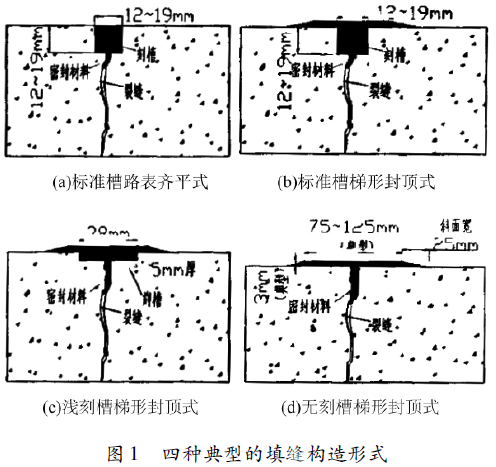

填缝构造形式对路面性能的影响
填缝构造的形式有许多种,不同构造形式之间在填缝效果、成本投入、操作便捷程度等方面存在较大的不同,因此本文选取四种典型的填缝构造进行研究,分别为标准槽路表齐平式、标准槽梯形封顶式、浅刻槽梯形封顶式以及无刻槽梯形封顶式,如图1所示。
采用典型的SMA-13级配与最佳油石比,成型车辙板试件,成型之前在车辙板模具中部放置相应填缝形式的活动钢板,成型之后取下以模拟沥青路面裂缝,并热熔型聚合物密封胶进行填缝。随后将车辙板试件切割成小梁,进行四点弯曲疲劳试验和拉拔试验,以获取不同填缝构造下沥青路面小梁试件的疲劳寿命和粘结强度,探究不同填缝构造对于裂缝修补后路面性能的影响。将疲劳试验得到的疲劳寿命次数Nf取对数得到疲劳寿命对数lgNf,将拉拔试验得到的粘结力与小梁横截面相除得到粘结强度,如表1、图2所示。
由图2可以看出:
(1)对比标准槽路表齐平式与标准槽梯形封顶式,可以发现按照相应方式填缝后,后者的疲劳寿命与粘结强度均比前者高,且粘结强度提升明显,表明在填缝时进行梯形封顶能够有效地提高裂缝修补后该段沥青路面的路面性能,使裂缝两侧沥青混合料粘合紧密、受力均匀,能够维持相当一段时间的优良性能。
在填缝过程中若仅仅将填缝材料注满裂缝,填缝表面处仍然暴露在雨水、空气与行车荷载之中,填缝材料与两侧原始的沥青混合料之间连接仍然不够牢固;在此基础上,若将填缝材料在裂缝之上浇灌成以更完全地封住开裂处,则一方面加强了开裂两侧的连接,另一方面也保护了开裂处直接受到空气与雨水的作用,有效保护了路面脆弱的部位。同时在开放行车后,在车辆荷载的反复作用下,该梯形封顶将被缓慢碾平,部分填缝材料将被填充进因温度升高而导致裂缝膨胀的体积中去,进一步强化了开裂处的抗疲劳和剪切能力。
(2)对比标准槽梯形封顶式、浅刻槽梯形封顶式以及无刻槽梯形封顶式,可以发现按照相应方式填缝后,无刻槽的疲劳寿命与粘结强度均大幅低于另外两者有刻槽的填缝形式,而在同样刻槽的填缝形式中,浅刻槽的疲劳寿命与粘结强度均略微低于标准刻槽,表明刻槽对于裂缝修补十分关键,能够明显提高裂缝修补的质量,同时浅刻槽的填缝效果略差于标准刻槽,但仍然处于较高水平,可以根据道路实际情况选择合适的填缝形式。
在填缝过程中进行裂缝刻槽的意义在于为填缝材料提供一个稳定、平整、清洁的界面,使得填缝材料能够充分地填充整个空间且受力简单明确,粘结效果显著提升,有利于裂缝修补后路面的长期性能,但因此对于路面养护修补时的人员、仪器与操作提出更高的要求;若不进行刻槽直接进行填缝,能够节省一定的养护时间与开支,但填缝后开裂处仍然可能在多次车辆荷载后达到其抗拉强度的极限,从而再次被撕裂,需要进行再次的养护修补,不利于路面长期性能的保持。

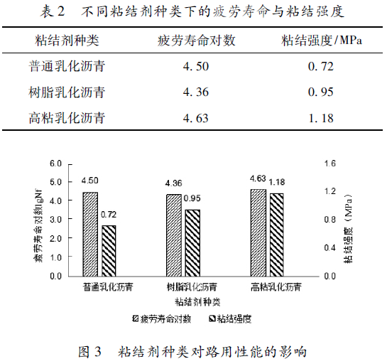

粘结剂种类
采用如前述相同的试验与评价方法,选取最常见的三种接缝粘结剂进行研究,分别为普通乳化沥青、树脂乳化沥青、高粘乳化沥青,粘结剂用量统一采用0.6kg·m^-2。试验结果如表2、图3所示。
由图3可以看出:
对比疲劳寿命,三种乳化沥青作为粘结剂,其修补灌缝后的试件疲劳寿命相差有限,其中高粘乳化沥青灌缝后的试件具有最高的疲劳寿命,树脂乳化沥青灌缝后的试件疲劳寿命则在三者中处于最低;对比粘结强度,从普通乳化沥青到树脂乳化沥青再到高粘乳化沥青,其粘结强度呈现明显的上升趋势,高粘乳化沥青灌缝后的路面接缝处的粘结强度很高。
可以发现,随着乳化沥青粘度的增高,其对于路面疲劳寿命的提高有限,但能够显著改善路面接缝处灌缝后的粘结强度,因此在三种粘结剂中采用高粘乳化沥青具有最好的后期路面性能,但在实际中需要结合具体情况与成本限制作出综合考虑与比选。

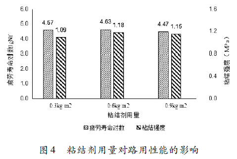

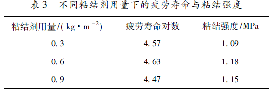

粘结剂用量
采用如前述相同的试验与评价方法,选取粘结剂用量为0.3、0.6、0.9kg/㎡三种方案进行试验,粘结剂统一采用高粘乳化沥青。试验结果如表3、图4所示。
由图4可以看出:
随着粘结剂用量的提升,灌缝后试件的疲劳寿命与粘结强度呈现先升后降的趋势,由0.3kg·m^-2用量增加至0.6kg·m^-2用量时两种路面性能提升较为明显,由0.6kg·m^-2用量增加至0.9kg·m^-2用量时两种路面性能不仅没有提升,反而有略微的下降,在0.6kg·m^-2用量下试件的两种路面性能最优。
可以发现,随着粘结剂用量的增加,试件的疲劳寿命与粘结强度并不是始终保持增长的,在一定范围内存在一个最佳用量。这是由于适量的粘结剂可以充分地填充接缝并与两侧沥青混合料接触并融合,在此基础上若继续增加粘结剂反而会在一定程度上撑开接缝甚至溢出,多余的粘结剂反而过渡润滑了接缝,使得传力效果下降。因此,在三种粘结剂用量中采用0.6kg·m^-2具有最好的后期路面性能,但在实际中需要结合具体情况与成本限制作出综合考虑与比选。
