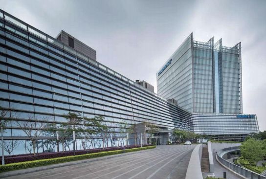

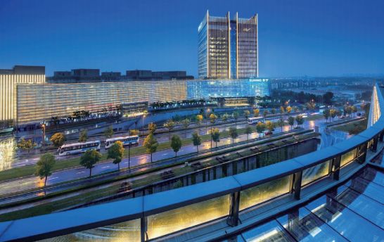

例三
一、工程概况
本工程位于江苏省南京市徐庄软件园内,苏宁电器总部以北。作为苏宁电器集团的一部分,与原总部建筑群相呼应,形成了一个全新的总部基地。总用地面积为125030 m2,总建筑面积为242 023 m2,建筑总高度为49.05 m,地下2层,地上9层,B2层为地库和相关设备用房,B1层为厨房、餐厅、车库和设备用房,1层为展厅、会议中心、员工餐厅,2~9层为办公。
二、工程设计特点
根据该办公楼的空调运行特点,本工程冷源采用离心式冷水机组+水蓄冷系统,该空调方案利用低谷电价蓄冷,高谷电价释冷的系统方式,有效地获取了分时电价的效益,结合消防水池作为蓄冷水池,节省了初投资,降低了电费的支出和运行费用,不仅取得了较好的经济效益,同时还具有良好的社会效益。
三、设计参数及空调冷热负荷
室外气象参数:
夏季空调室外设计计算干球温度:34.8℃,夏季空调室外设计计算湿球温度:28.1 ℃。
冬季空调室外设计计算干球温度:-4.1℃,冬季空调室外设计计算相对湿度:76%。
室内设计参数:
本工程空调区域建筑面积119300 m2。
根据业内公认的鸿业负荷计算软件6.0版,得到本工程空调负荷:夏季冷负荷18300 kW,冬季热负荷10 500 kW,单位面积冷负荷指标为153 W/m2,单位面积热负荷指标为88 W/m2。
四、空调冷热源及设备选择
本工程空调冷源制冷设备为4台855RT单工况离心水冷冷水机组,供回水温度为4/12 ℃,另设置体积为5 200 m3的蓄冷水池(兼消防水池)。水蓄冷水池和末端冷冻水采用板换连接,板换负荷侧冷冻水供,回水温度为7/13℃,板换负荷侧冷冻水泵采用变流量系统。考虑南京地区电价政策,本设计中蓄冷量取35%左右,离心式冷水机组采用蓄冷与供冷同步进行的系统模式。这样系统既能高效稳定的运行,又可节省机房空间及制冷设备的初投资。
热源采用3台5t真空燃气(油)热水锅炉并联运行供空调采暖用,其中一台为双回路,供回水温度为60/50 ℃。一台1.5 t锅炉供生活热水用,供回水温度为85/65 ℃。
五、空调系统形式
本工程冷源采用离心式冷水机组+水蓄冷系统,空调水系统为两管制同程能源侧一级泵,负荷侧二级泵的二次泵变流量系统从冷冻机房接出,总供水管(一次泵系统)分别接至B1层的8个二次泵房,空调水系统立管、支管均为同程。如在某些支管无法同程设计,设置必要的平衡阀,水系统最高点设置自动放气阀,最低点设置泄水阀。空调水系统通过屋顶膨胀水箱实现定压和系统补水。水系统采用化学加药方式进行全自动在线化学处理,以防止管内壁腐蚀与结垢。
空调风系统中,餐厅、员工活动中心、大空间办公、会议中心等采用集中处理的低速变风量全空气系统。气流组织为均匀送风,集中回风,送风口采用散流器。
入口门厅高大空间区域设置低速变风量全空气系统,局部设置地送风方式,下送上回,以及采用上送下回的空调送风系统方式。气流组织为均匀送风,集中回风,地送风口采用条形送风口,上部送风口采用旋流风口和侧送的喷口送风。
小空间办公、后勤用房、小型会议室等小空间房间采用风机盘管加新风系统。送风口选用条形散流器(条形送风口),风机盘管采用卧式暗装,新风空调箱选用吊装式新风机组。
标准层办公新风、排风竖向设置全热回收系统,采用板式全热换气机,集中设置于屋面,全热换气机采用组合式空调箱。
六、空调自控系统设计
本工程商业、会议、餐饮等集中空调系统分设中央集中监控系统(BAS)。
除风机盘管、排气扇外,各种空调、通风设备由BAS系统监控。
冷热源等主要设备顺序启动,顺序停止。
冷水机组、板式换热器、水泵等主要设备运转台数自动控制,达到高效运行。
