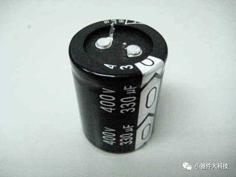

铝电解电容器,又称电容,是一种储能元件,是由铝圆筒做负极,里面装有液体电解质,插入一片弯曲的铝带做正极而制成的电容器。
铝电解电容器按照不同的分类标准可分为液态铝电解电容器、固体铝电解电容器、消费类铝电解电容器等。其中液态铝电解电容器按引出方式的不同可划分为引线式、焊片及焊针式、螺栓式三种;消费类铝电解电容器主要用于电视、音响、显示器、计算机及空调等消费类市场;工业类铝电解电容器主要用于工业和通讯电源、专业变频器、数控和伺服系统、风力发电及汽车等工业领域。

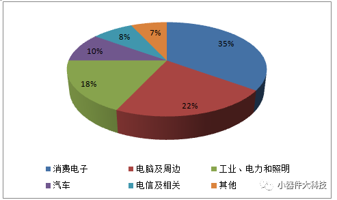

具体来看,全球铝电解电容器应用领域的用量比例为消费性电子产品占45%,工业占23%,资讯13%,通信7%,汽车5%,其他7%。监视器、CD音响、电视机、电源供应器及主机板产品是铝电解电容器最典型的应用。

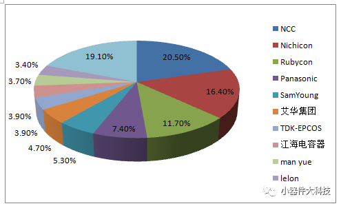

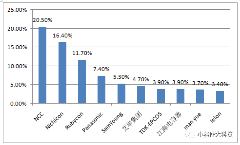

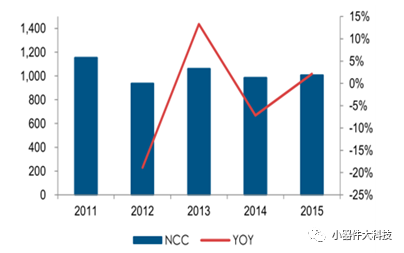

从日本铝电解电容生产的龙头企业 NCC与 Nichicon 近年营收规模变动趋势可以发现,目前日本企业在铝电解电容领域的生产量与营业收入开始出现萎缩迹象。其中 NCC近年营收规模呈震荡下跌趋势,而 Nichicon 则是较大幅度的直线下滑。
日本铝电解电容器生产企业霸主地位的衰退归因于韩国、台湾及中国大陆企业的迅速崛起。尤其是中国大陆作为全球规模扩张最为猛烈的铝电解电容器市场,其以集中的整机制造基地、廉价的生产成本迎来了众多外国铝电解电容器制造厂商的青睐,并且产业的跨境转移为我国本土铝电解电容器制造企业带来了前所未有的发展机遇。2013 年,我国本土企业艾华集团与江海股份分别占全球铝电解电容器市场份额的 3.64%与 3.41%,合计占比约 7%。2015年,艾华集团和江海股份的合计市场份额占比达到 8.6%。
