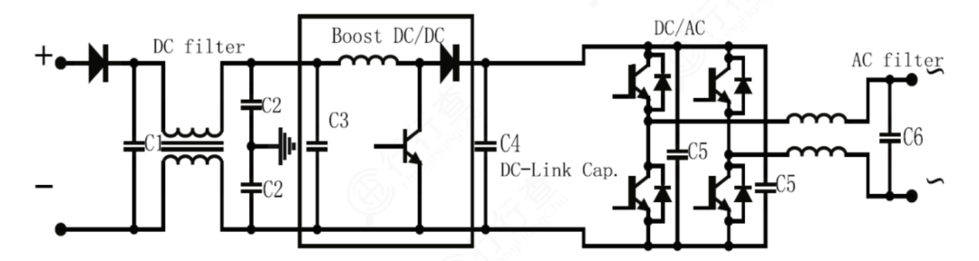

薄膜电容器在光伏逆变器中的作用主要是吸收DC-Link端的高脉冲电流,使逆变器端的电压波动稳定可控,对光伏设备的稳定性和性能发挥起到重要保障。
薄膜电容器作为光伏逆变器中的DC-Link电容:

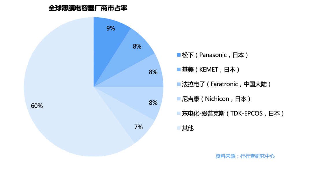

Paumanok统计数据显示全球薄膜电容器市场CR5达40%,其中,松下(Panasonic)全球市占率为9%,基美(KEMET)占比8%,法拉电子占比8%,尼吉康占比8%,东电化-爱普克斯占比7%。
国产龙头法拉电子市占率排名全球前三,产品性能优势具备较强的国际竞争力。其他国产薄膜电容厂商还包括铜峰电子、江海股份、佛塑科技等。
