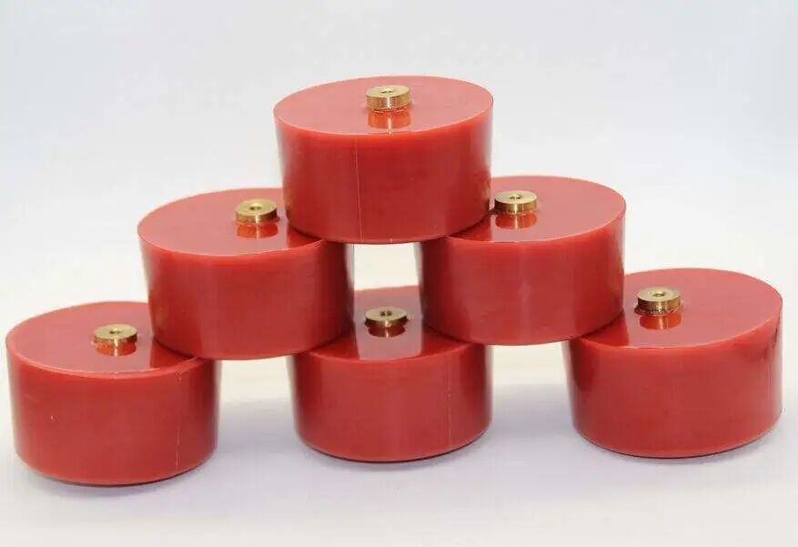

二、高压陶瓷电容器
随着电子工业的高速发展,迫切要求开发击穿电压高、损耗小、体积小、可靠性高的高压陶瓷电容器。高压陶瓷电容器的典型作用是可以消除高频干扰,广泛应用于负离子产品、激光、X光机、控测设备、高压包、点火器、发生器、变压器、电力设备、倍压模块、焊机、静电喷涂及其他需要高压高频的机电设备。
通常以以高介电常数的陶瓷挤压成圆管、圆片或圆盘作为介质,涂敷金属薄膜(通常为银)经高温烧结而形成电极,用镀锡铜包钢引线,外表涂以保护磁漆,或用环氧树脂包封而成。其中钛酸钡基陶瓷材料具有介电系数高、交流耐压特性较好的优点,但也有电容变化率随介质温度升高、绝缘电阻下降等缺点;钛酸锶晶体在常温下为立方晶系钙钛矿结构,是顺电体,不存在自发极化现象,在高电压下钛酸锶基陶瓷材料的介电系数变化小,介质损耗及电容变化率小,这些优点使其作为高压电容器介质是十分有利的。
高压陶瓷电容器

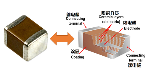

多层片式陶瓷电容器,也即我们通常说的MLCC(Multi-layer Ceramic Capacitors),是片式元件中应用最广泛的一类,它是将内电极材料与陶瓷坯体以多层交替并联叠合,并共烧成一个整体,又称片式独石电容器,具有小尺寸、高比容、高精度的特点,可贴装于印制电路板、混合集成电路基片,有效地缩小电子信息终端产品的体积和重量,提高产品可靠性。
MLCC的结构
