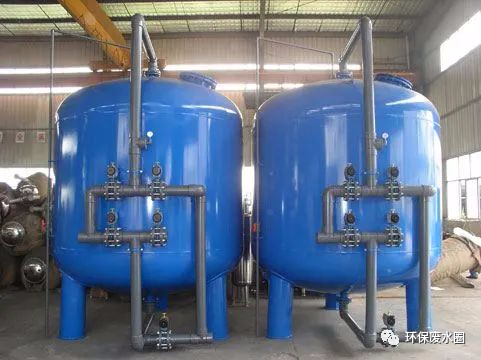

 过滤器构成
多介质过滤器主要由过滤器体、配套管线和阀门构成。
其中过滤器体主要包括以下组件:简体;布水组件;支撑组件;反洗气管;滤料;排气阀(外置)等。
