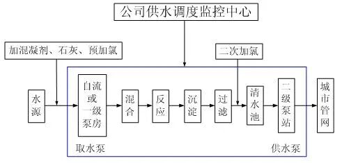

目前多数水厂采用的方法是从水源地抽水进水厂统一消毒、沉淀、过滤,最后泵送至用户家中,其中主要用到以下 6 种药品:

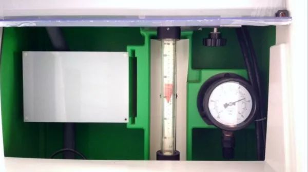

1.HCLO 次氯酸, 由氯库中的氯气加入到水中生成,具有很强的杀菌消毒能力,根据投加位置的不同可分为前加氯、后加氯。

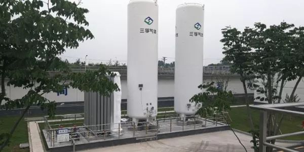

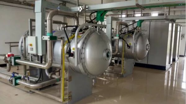

3.O3 臭氧, 由 O2 氧气放电生成,强氧化剂,作用是杀菌消毒,溶裂藻类细胞,降低其含量。按投加位置可分为预(前)臭氧、后臭氧投加点。
使用臭氧进行水处理的优点很多,比如杀菌效果佳,稳定性差易分解,不存在有毒残留物,但大量的使用带来了问题,比如腐蚀金属管道,更重要的是产生了一定量的溴酸盐,你也知道的,这是潜在致癌物,水厂目前应对方法是使用一定量的 H2O2 来处理,后面会提到。
图 2.氧气罐 汽化器即使在夏天也是结满冰霜
图 3.臭氧发生器(氧气通电产生臭氧)

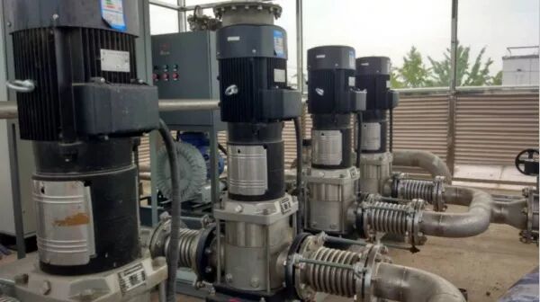

4.H2O2 双氧水,强氧化剂, 有杀菌消毒的能力,但主要用于应对溴酸盐,加入水中后与O3 形成竞争关系,避免形成溴酸盐,常在水质较差的月份添加使用。
溴酸盐是潜在致癌物,但受热易分解,不仅是自来水,市面上大多数瓶装水也存在,脱离剂量谈毒性毫无意义,为安心一点,凉白开最卫生。
图 5.双氧水投加系统

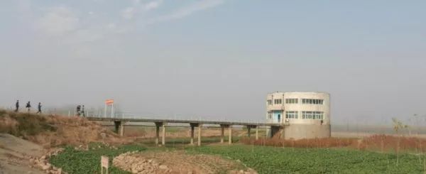

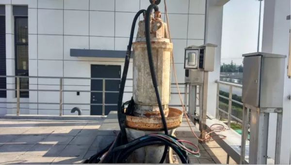

1.水源地 - 取水泵房 - 净水厂, 一句话,高扬程,大功率水泵伺候,符合国家规范要求的三类水即可,选用水泵时考虑部分水头损失,根据用户需求量控制好进场水量。
图 6.某地取水泵房
2.高锰酸钾 - 预臭氧 - 前加氯, 其中高锰酸钾、氯气投加方法是在主进水管道上开孔设置投加点,将药物直接泵送至管道内与水混合,预臭氧有单独的构筑物,池体内部投加充分混合并且要将尾气回收破坏。

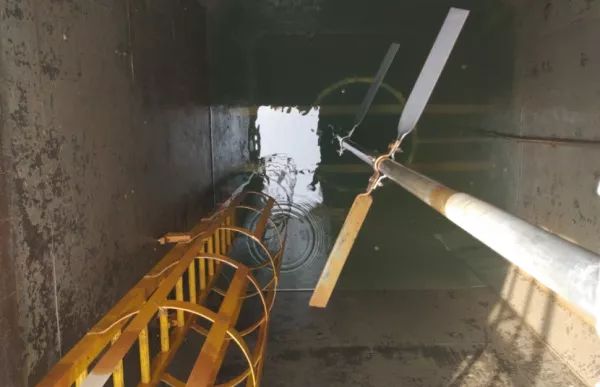

3.机械搅拌混合池, 池内投加 PAC 聚合氯化铝,搅拌机机械混合。
图 10.水中呼啦圈即环形加药管,搅拌机就很明显了

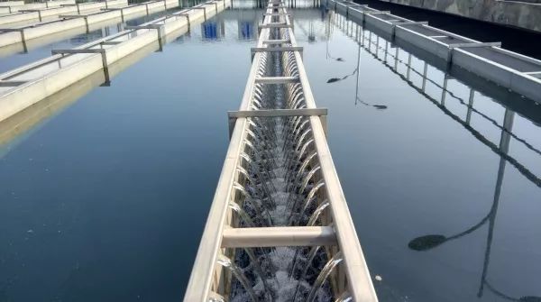

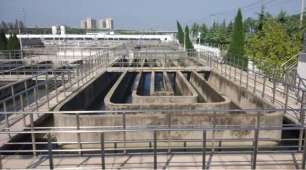

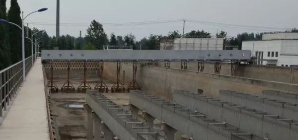

4.絮凝平流沉淀池, 折板式、回转隔板式都有,水中细微悬浮粒子和胶体离子在此絮凝沉淀,特殊的构造将增加水流长度、增大接触面积与时间、增加碰撞概率、从而提高聚合沉淀效果,上清液将通过集水槽流入滤池。
图 11.折板式,上部遮阳以减少青苔滋生,效果一般
图 12.回转隔板式
图 13.沉淀池
图 14.絮凝沉淀(雪花点)

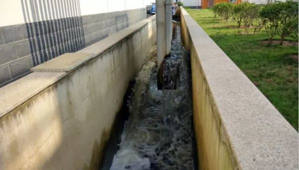

那么有朋友问了,这一直絮凝沉淀水池不很容易脏嘛,难道定期洗池子吗?这时候就体会到这群水务工作者的智慧了,他们发明了刮泥机,移动的黑科技,沉淀于池底的淤泥无处藏身。
图 15.刮泥机
图 16.刮泥机
图 17.刮泥机刮出来的泥水排至污泥系统

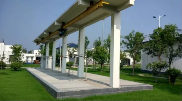

6.提升泵房, 普通砂滤池处理过后的水势能较低,无法通过重力流入臭氧接触池及活性炭滤池,在此需要借助提升泵获得较大的势能,以便顺利完成后续工艺。
图 19.轴流提升泵(约 2m 高,Q=4800m3/h,共 6 台)

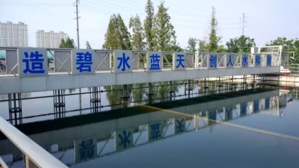

7.臭氧接触池, 提升以后的水流入臭氧接触池,投加臭氧杀菌消毒,此阶段为后臭氧。

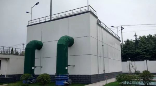

9.清水池 - 吸水井 - 二级泵房, 清水池的水流入吸水井,二级泵房水泵随时待命,按下启动,干净、卫生的自来水就通过市政给水管输送到了千家万户。
图 21.二级泵房

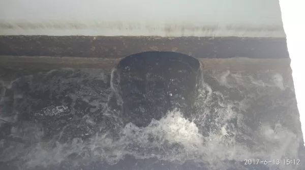

先说第一个,过滤水在空间上是自上而下流动,反冲洗系统则是自下而上,一般有水冲洗 + 气冲洗。
水冲系统的水来源于清水池,为什么用清水,感觉好浪费啊,这是因为你如果用脏水刷碗,是刷不干净的,即使外表干净了你也不敢直接拿来盛饭。
气冲则是由空压机将空气压缩吹入滤料底部,气泡在水中上升的过程中带动滤料上下翻滚,进而将杂质清理出去,反冲洗后的水进入回收池,水质检测达标后可重新接入水厂主进水管,再走一遍以上流程,故名回收池,当然紧急情况下也能切换阀门流入雨水系统。

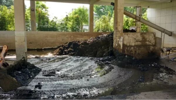

主要是沉淀池刮泥机产生的,刮泥机排出的污泥水进入排水排泥池,再泵送至配水井,由配水井分配给浓缩池,污泥水在浓缩池中沉淀,上部含泥量低的水将排放至雨水系统,下部泥水含泥量太大,汇流至平衡池,再抽入至脱水机房的离心机,泥水分离,水由雨水系统排放,泥饼堆放在污泥堆棚定期清理。
图 25.地埋式排水排泥池,地下池体,地表青青草原
图 26.浓缩池与环形轨道刮泥机

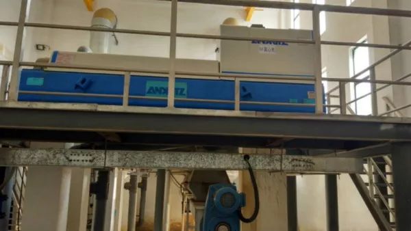

图 27.离心机
图 28.正在清理的污泥堆棚
