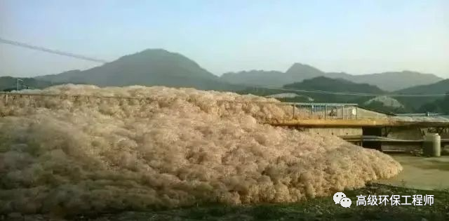

我公司是煤化工废水,采用了二级AO脱氮工艺,平常在A池中投加甲醇作为碳源,甲醇存放在容积1立方的药剂桶内,晚上药剂桶底部阀门脱落,大量甲醇进入系统,现在曝气池有很多泡沫,如图,SV涨到90以上,二沉池出水带泥,而且出水COD和氨氮超标。
1、案例分析
该案例发生在楼主的公司,甲醇储罐是临时拖来的药剂桶,底部排放阀人为改造了一下,导致不牢固脱落,大量甲醇进入系统,甲醇在A池消耗不了进入曝气池,导致非丝膨胀,异养菌代谢不了的碳源,随着推流排出系统,导致COD升高,细菌分泌在水中粘性多糖在曝气的作用下形成堆积性泡沫,因为异养菌的大量繁殖争夺氧气,使硝化反应受到影响,导致出水氨氮升高。
2、高负荷非丝状菌膨胀的判断
该案例着重讲一下高负荷非丝状菌膨胀时产生的泡沫的形态,因为此形态更能直观的判断,通过其形态就可以判断系统出现的问题,这就是中医“望闻问切”中的望!
a. 颜色:正常健康的系统冲击性泡沫的颜色为亮白色,但是如果之前系统污泥就部分解体,之前活性不强而解体的活性污泥会吸附在泡沫上,使泡沫带颜色,所以说颜色不是判断冲击泡沫的要点!
b. 体态:泡沫大小不一,泡沫粘性较大,大气泡形状一般被拉伸成椭圆状,而气泡不破,这是判断冲击性泡沫的关键点,也是和表面活性剂泡沫的不同之处!
c. 堆积性:堆积性很好,最高可达一米以上,而且很轻,风大会将其刮出池子。
