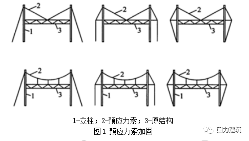

体外预应力是针对体内预应力而言,即在结构件本体之外布置预应力索的主动加固法。通过该法加固结构,可以提高原有   结构承载能力、改善结构抗裂和耐久性,   从而达到减轻甚至根治病害的目的。

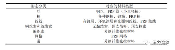

工程上,按照预应力束材料形态进行分类,对应类型如下表:

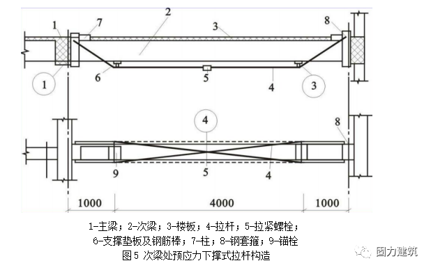

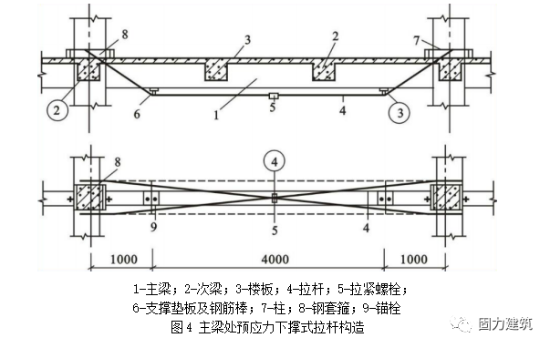

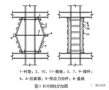

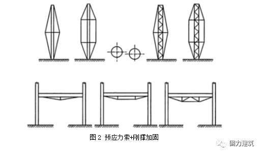

三、主要形式?
1、整体预应力加固法
2、局部构件预应力加固法

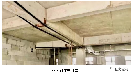

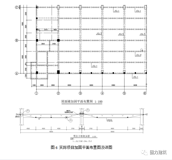

应用实例: 本公司在某火灾后厂房加固中,由于混凝土在灾后承载力明显降低,经过多种方案比选,最终运用体外预应力方法加固框架梁,取得了良好的加固效果及经济效益。
实际项目经验总结   :   通过对后加的拉杆或型钢撑杆施加预应力,改变原结构内力分布并降低原结构应力水平。
1、可使新加构件应力滞后现象缓解或完全消除,使后加部分与原结构能较好地协同工作。
2、能够显著提高原结构承载能力,减小结构挠曲变形,缩小裂缝宽度。
3、具有施工简便的优点,采用体外预应力加固法对钢筋混凝土结构进行加固时,可不采取卸载措施。
4、具有加固、卸荷及改变原结构内力分布的三重效果。
