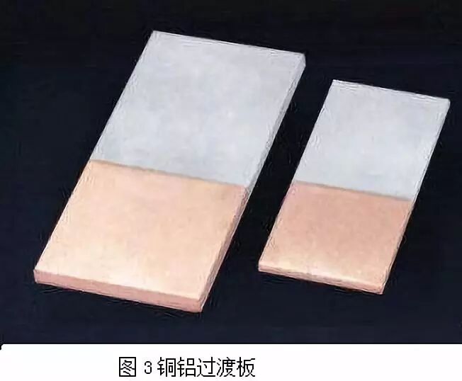

4)铜铝过渡板。铜铝过渡板如图3所示,采用铝制的基板,在基板表面的下半部分上设有铜片层,且该铜片层和相应的基板表面部分紧贴熔合连接为一体式无钎料结构。
