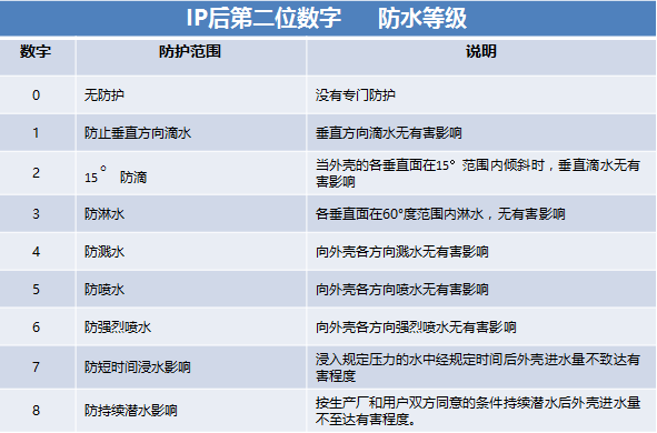

IP后面的两位数字,表示该设备外壳对于固体异物和水侵入的防护强度,第1个数字表示电器设备防尘、防止外物侵入的等级,第2个数字表示设备防湿气、防水侵入的密闭程度,数字越大表示其防护等级越高。
例如:防护等级IP54,IP为标记字母,数字5为第一标记数字,4为第二标记数字第一标记数字表示接触保护和外来物保护等级,第二标记数字表示防水保护等级。
两个标示数字所表示的防护等级如下表:
