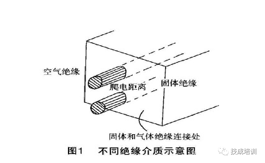

爬电距离与电气间隙

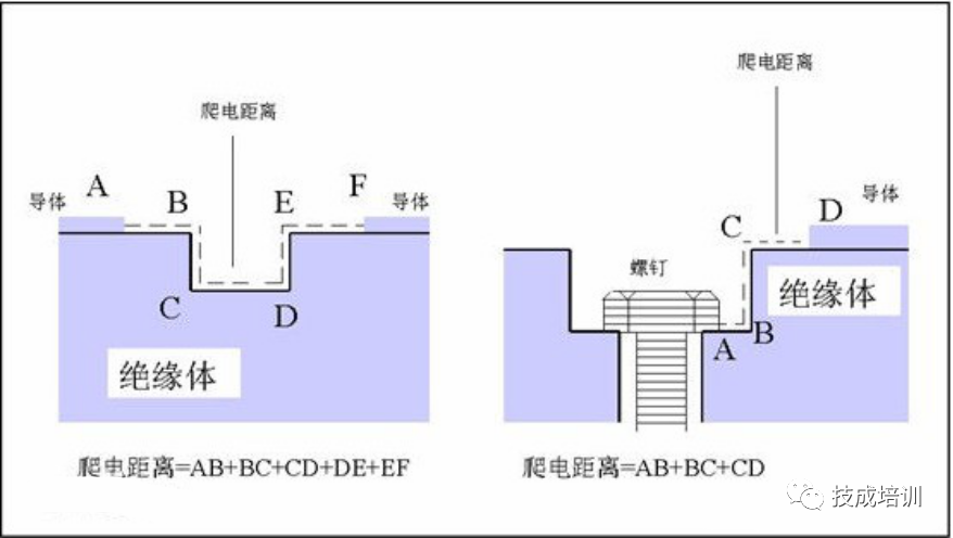

爬电距离:两个导电部件之间沿绝缘材料表面测量的最短空间距离。爬的意思,可以看做一个蚂蚁从一个带电体走到另一个带电体必须经过最短的路程,就是爬电距离。

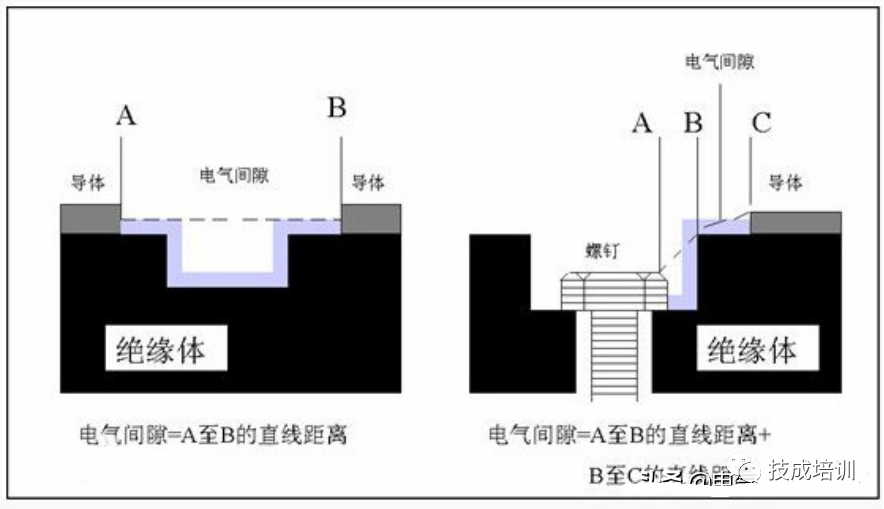

电气间隙:两个导电部件之间的空间最短距离。可以看做是一个带翅膀的蚂蚁,飞的最短距离。包括带电零件之间以及带电零件与接地零件之间的最短空气距离;带电零件与易碰零件之间的最小空气距离。
爬电距离和电气间隙,是两个概念,在进行判断时必须同时满足,不可以相互替代。

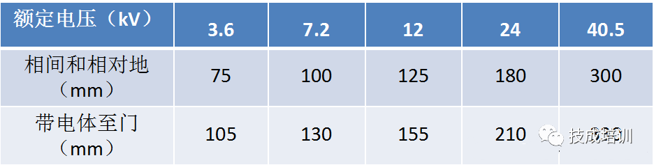

对最小空气间隙的要求:
单纯以空气作为绝缘介质的金属封闭开关设备和控制设备,相间和相对地的最小空气间隙应满足下属要求。
以空气和绝缘板组合成的复合绝缘作为绝缘介质的金属封闭开关设备和控制设备,带电体和绝缘板之间的最小空气间隙应满足下属要求:
对3.6kV、7.2kV和12kV设备应不小于30mm;
对24kV设备应不小于45mm;
对40.5kV设备应不小于60mm。

确定爬电距离步骤:
1、确定工作电压的有效值或直流值;
2、确定材料组别;
3、确定污染等级;
4、确定绝缘类型(基本绝缘、附加绝缘、功能绝缘、加强绝缘)。
确定电气间隙步骤:
1、确定工作电压峰值和有效值;
2、确定设备的供电电压和供电设施类别 ;
3、根据过电压类别来确定进入设备的瞬态过电压大小;
4、确定设备的污染等级(一般设备为污染等级2);
5、确定电气间隙跨接的绝缘类型(基本绝缘、附加绝缘、功能绝缘、加强绝缘)。
