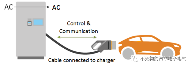

高压电气——充电模式3+连接方式C(交流慢充)
这种充电场景很常见,车辆通过交流充电桩直接与交流电网连接,充电控制导引电路集成在充电桩内部;充电可以使用单相或者三相供电,单相供电时,最大电流不超过32A;三相供电时,最大电流不能超过63A;而且当使用三相供电,电流超过32A时,只能选用上图中的连接方式。
高压电气——充电模式4+连接方式C(直流快充)
上图的场景属于直流充电,它只能用这种连接方式,普遍可以在运营的充电站、公用充电桩看到。充电插头为9孔插头,与交流充电的7孔插头不同;直流充电的充电速度很快,国标中要求充电电流最大到250A,电压最高到1000V(现阶段国内主推的是800V直流快充)。
