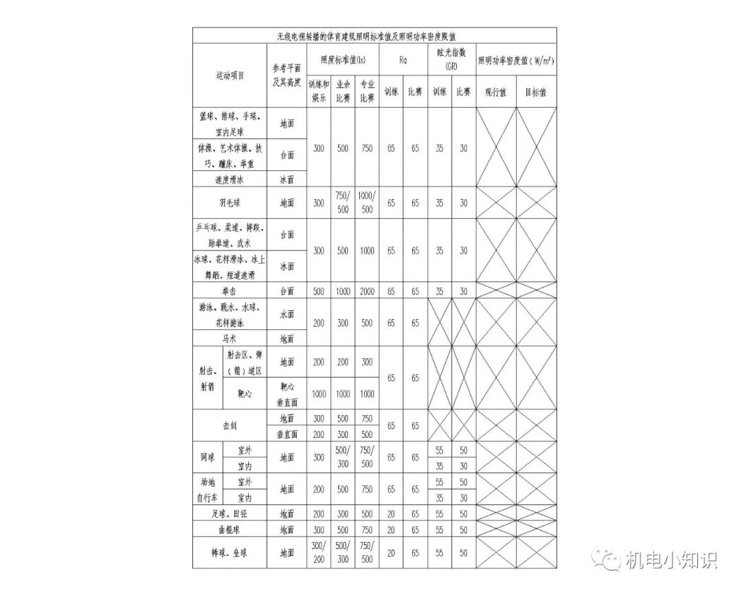

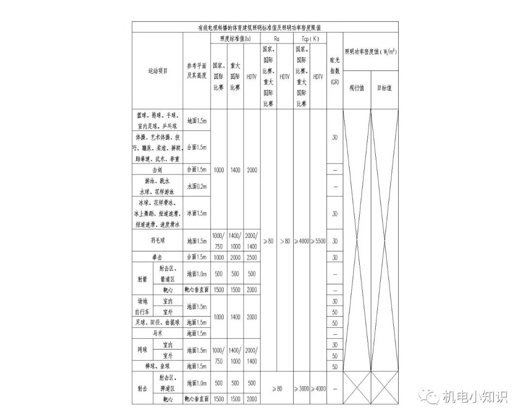

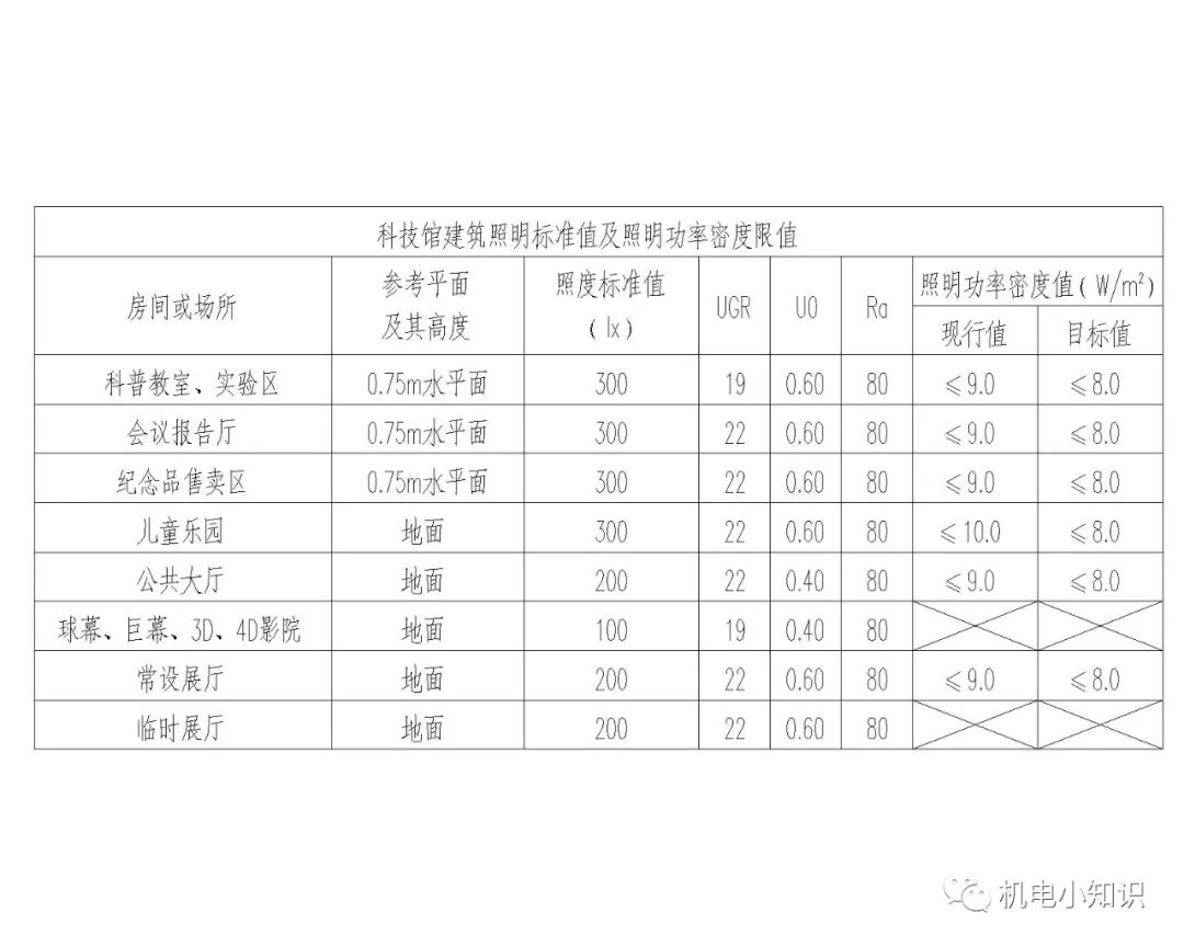

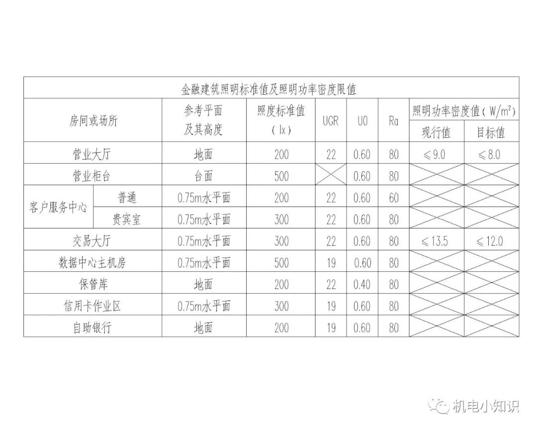

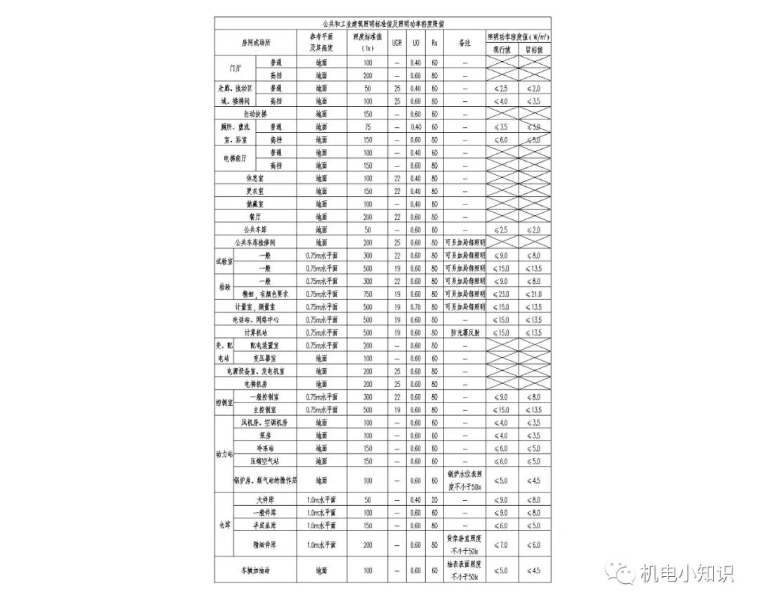

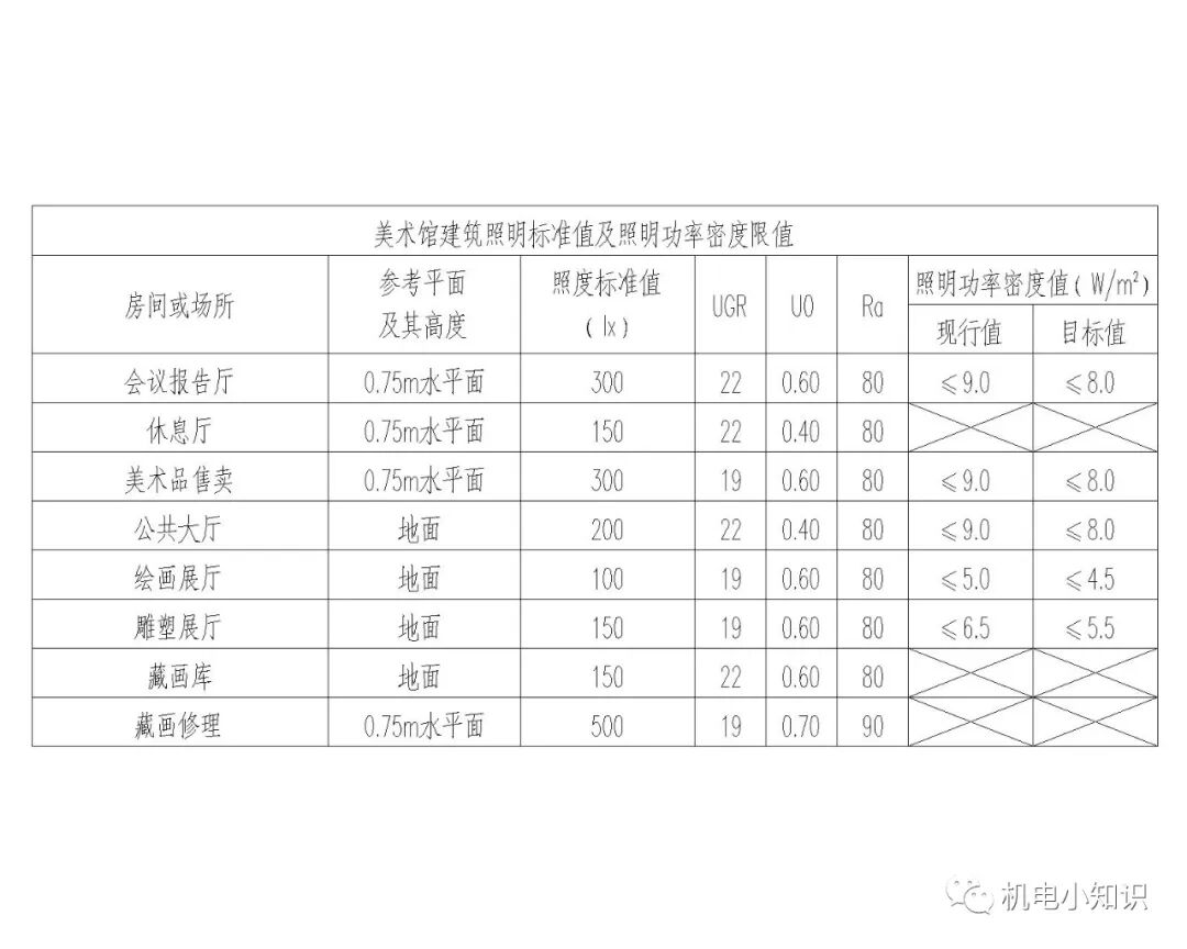

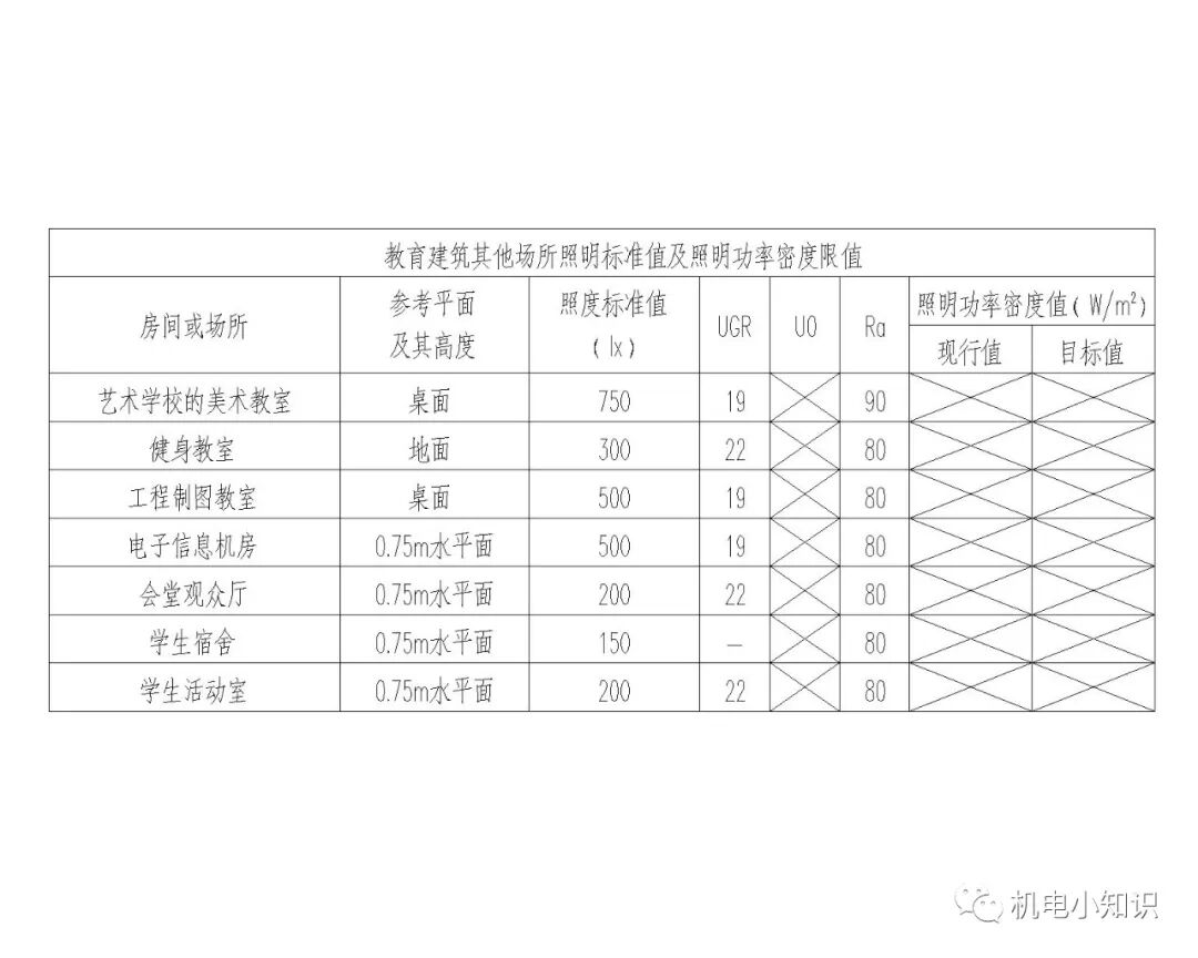

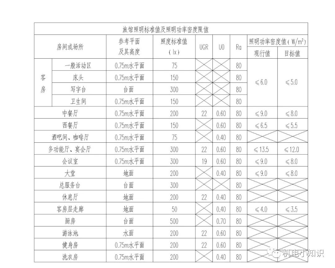

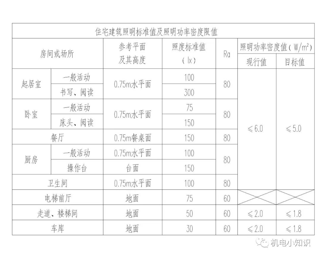

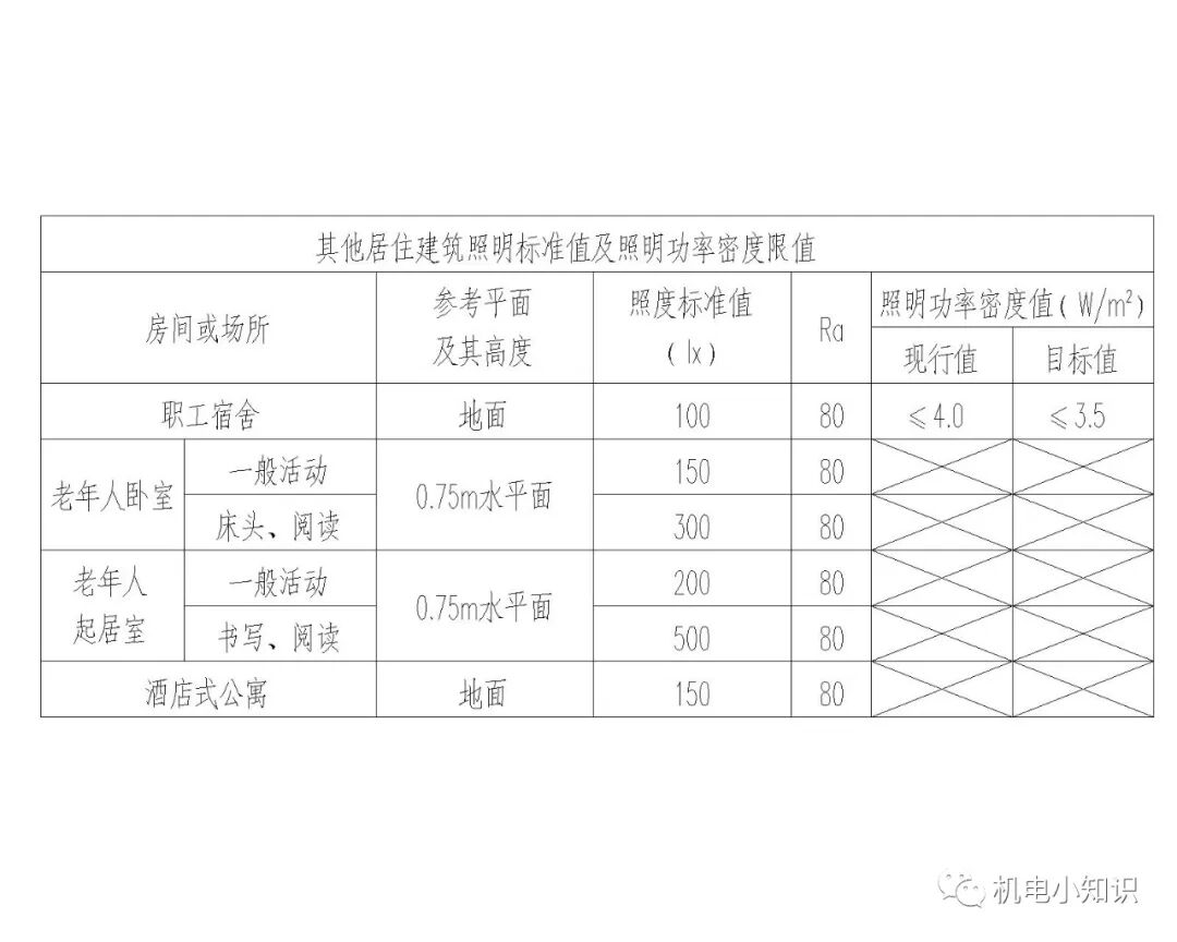

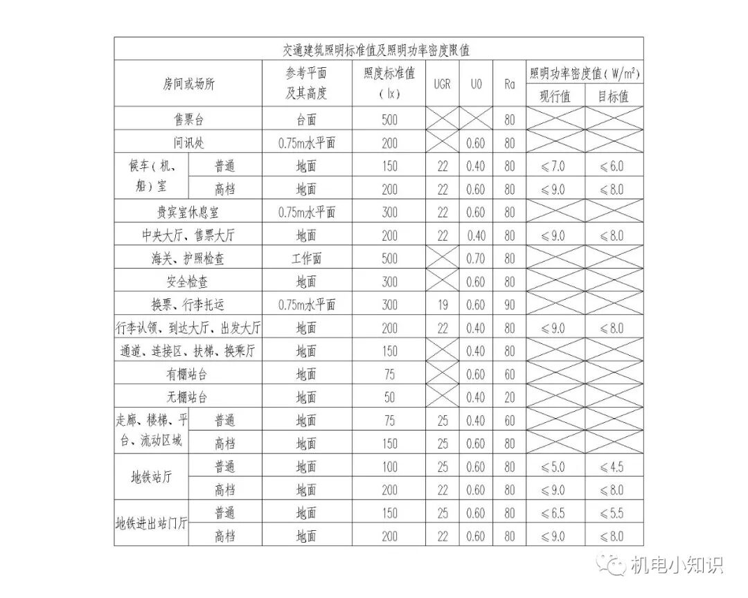

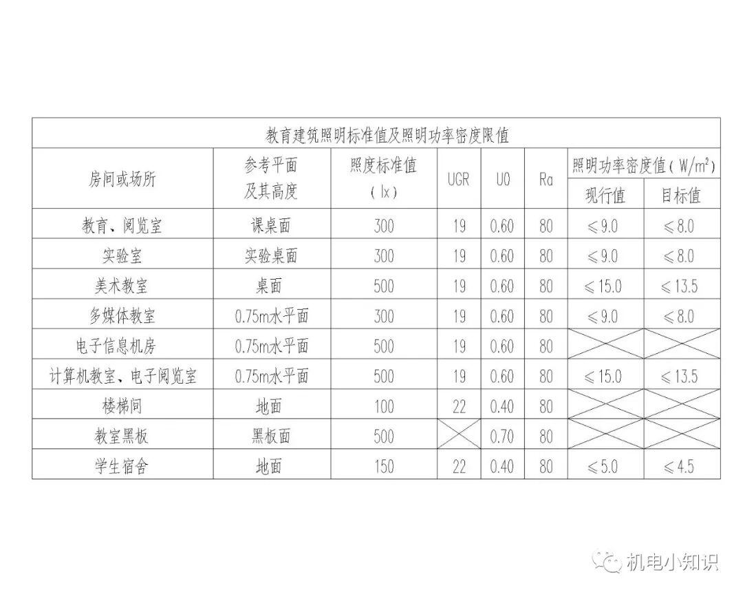

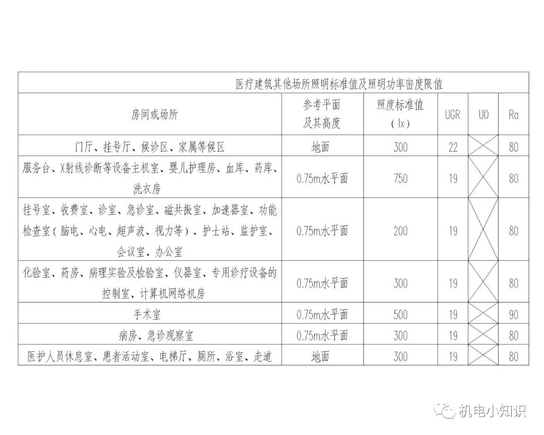

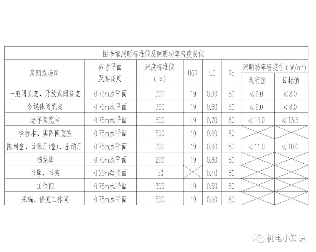

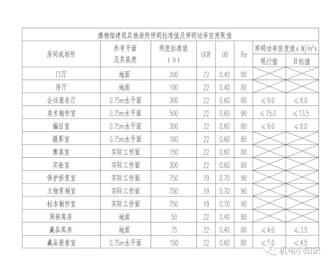

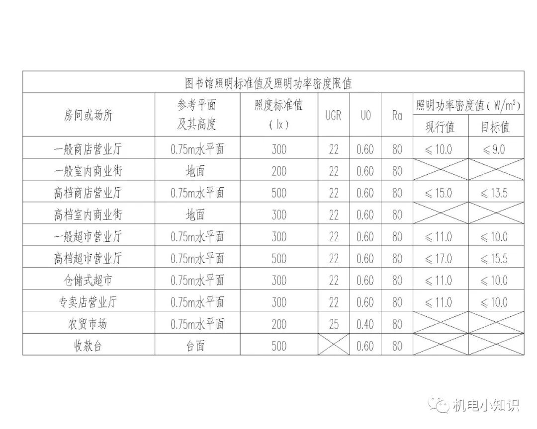

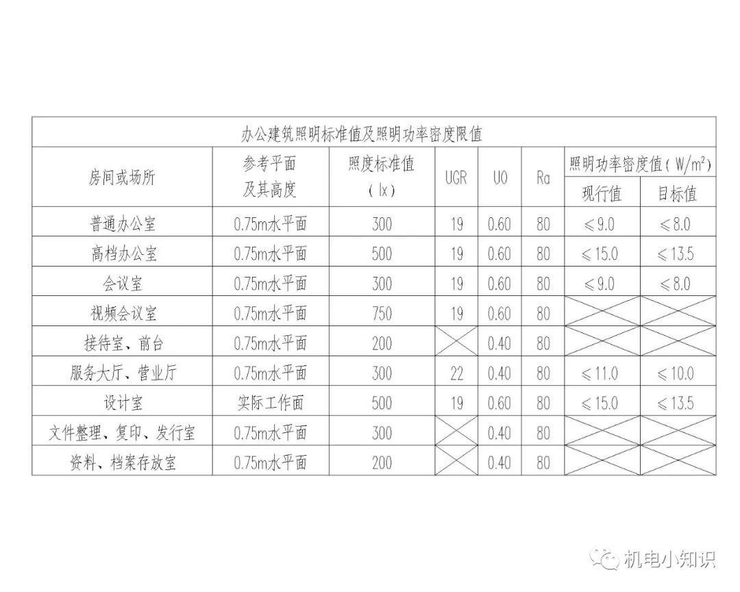

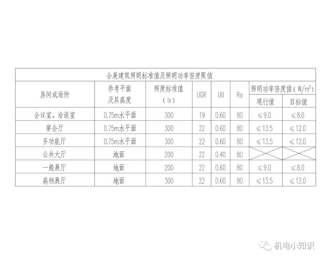

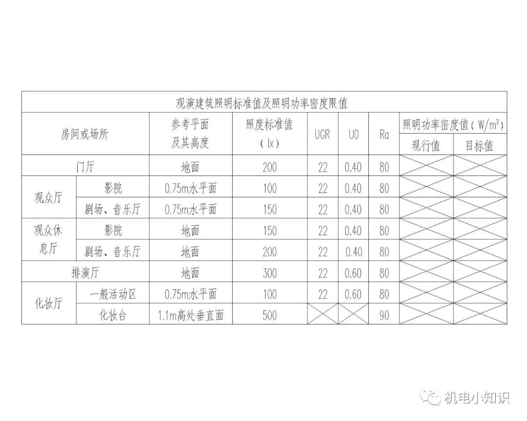

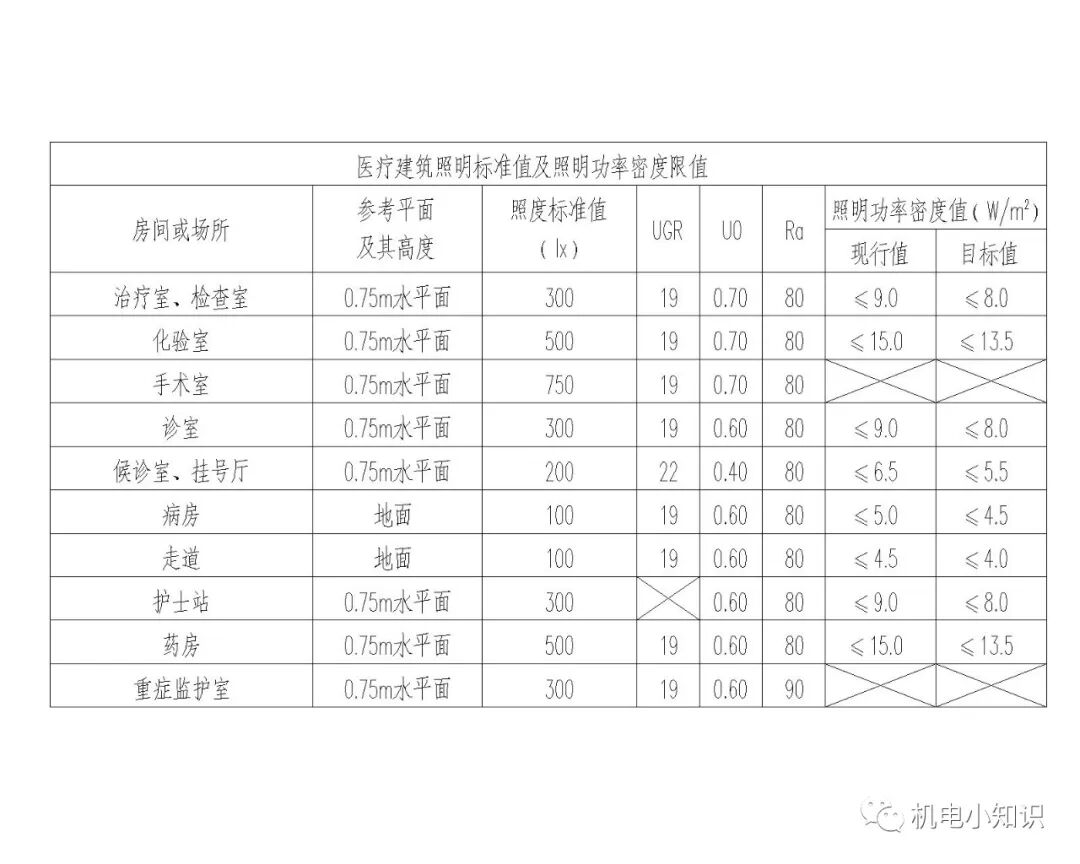

 作为一名在设计院工作的电气设计师,做照明设计的时候,难免经常会翻阅《建筑照明设计标准》GB50034-2013,但是规范照明标准值及照明功率密度是在不同的章节,翻阅起来难免不便。本文特地整理了下,将二个章节合二为一,做成了一个表格。
1、附表13 居住建筑照明功率密度、照明和显色指数
2、照明功率密度速查表
