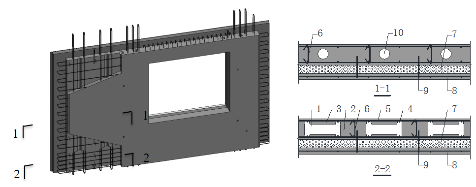

1. 纵肋空心墙板是由两侧混凝土板及连接二者的纵肋组成的空腔预制构件,可采用上下贯通空腔或底部空腔,适用于内墙和无保温外墙,如图1所示。该墙板构造特点:墙板下部预制空腔内的竖向连接钢筋外露,端部呈环形,墙板顶预留的环形竖向连接钢筋在装配时沿导筋槽插入预制空腔内,通过后浇混凝土形成环锚搭接连接;预制空腔内壁采用水洗粗糙面,提升了预制与现浇混凝土结合性能;墙板双层钢筋通过拉筋连成整体骨架,克服了后浇混凝土涨模风险。
(a)采用上下贯通空腔的墙板
(b)采用底部空腔的墙板
(c)底部空腔及竖向钢筋局部构造
图1 纵肋空心墙板示意

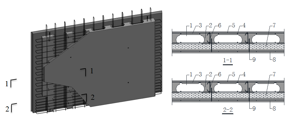

2. 夹心保温纵肋空心墙板是由混凝土外叶板、保温板、设有纵肋及空腔的内叶板组成的空腔预制构件,内叶板可采用上下贯通空腔或底部空腔,外叶板通过穿过纵肋的保温拉结件与内叶板形成非组合受力结构,可通过饰面反打技术(例如瓷砖、瓷板、陶板、石材等)实现装饰、保温与结构同寿命,适用于具有保温或装饰功能的外墙,如图2所示。
(a)采用上下贯通空腔
(b)采用底部空腔
图2 夹心保温纵肋空心墙板示意

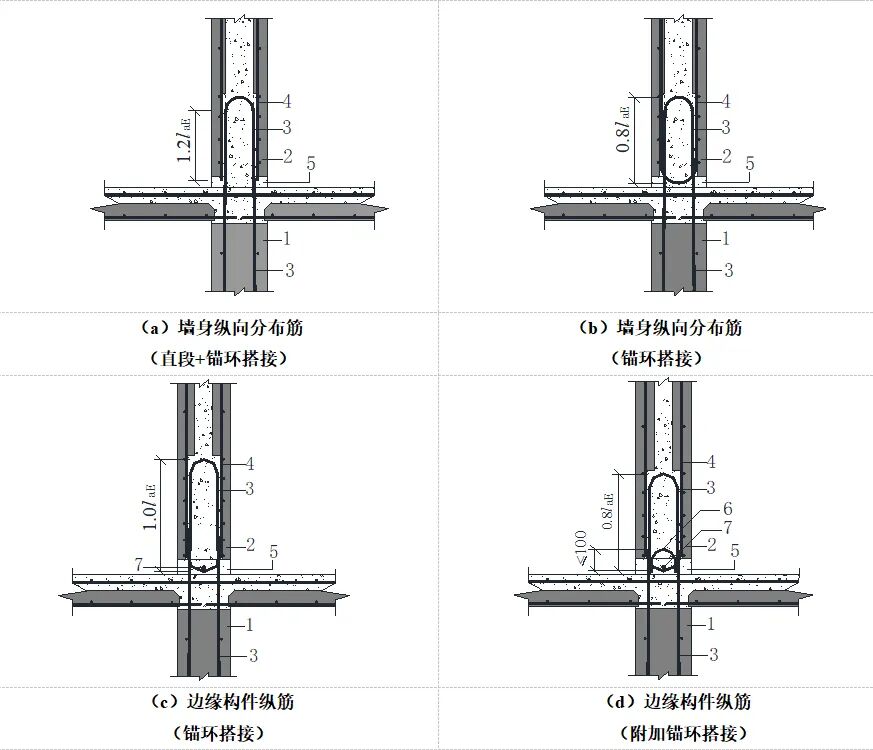

3. 水平接缝连接包括墙身竖向分布筋连接和边缘构件竖向受力钢筋连接,墙身竖向分布筋连接可采用直筋与锚环搭接或双锚环搭接形式,钢筋直径不宜大于12mm;边缘构件竖向受力钢筋连接应采用双锚环搭接形式,钢筋直径不宜大于20mm。见图3。
1—下层预制构件;2—上层预制构件;3—下层墙体预留环状搭接钢筋;4—上层墙体内竖向钢筋;5—水平接缝;6—附加锚环;7—加强筋
图3 水平接缝竖向钢筋搭接构造示意
