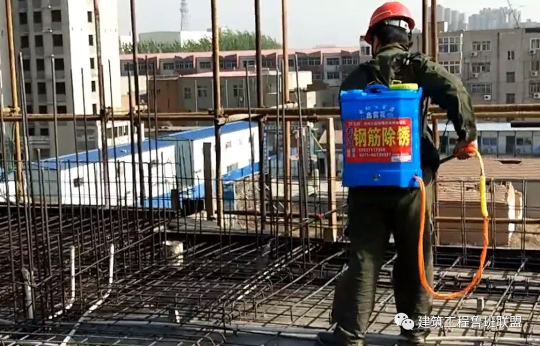

工地长时间停工,钢筋闲置或外露在工地上极易生锈,生锈的主要原因是表面跟水和空气接触在表面形成一层氧化皮,也就是铁锈。钢筋生锈会造成钢筋混凝土结构构件承载力降低,使混凝土结构耐久性能下降。因此,工地长时间停工后,钢筋除锈工作至关重要。目前工地上常用的钢筋除锈方法有以下五种,可供大家参考:
① 冷拉或调直过程中除锈
② 机械除锈机除锈
③ 喷砂除锈
④ 酸洗除锈
⑤ 手工除锈

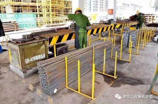

冷拉或调直过程中除锈
将表面油渍、漆污、锈皮、鳞锈等清除干净,对于1级钢筋,为了能在冷拉调直的同时除去锈皮,可在规范允许范围内适当加大冷拉率。
机械除锈机除锈
机械除锈机除锈在目前比较常用,除锈效率高,而且比较稳定,操作简单,除过锈的钢筋没有划痕,而且有环保装置不污染环境。
喷砂除锈
喷砂除锈分为干喷砂除锈和水喷砂除锈,主要以颗粒喷射冲蚀作用以达到表面清洁。这这种方法适用于大量除锈工作,能较为彻底地清除金属表面所有的杂质,如氧化皮、锈蚀和旧漆膜,除锈效率高,除锈质量好。
4
酸洗除锈
酸洗除锈,利用酸洗液中的酸与金属氧化物进行化学反应,使金属氧化物溶解转变成氯化铁或者硫酸铁,酸洗除锈后一定要大量清水清洗并钝化处理。
5
