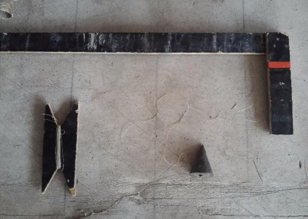

工艺制作简单,仅需:多层板、线绳、线坠、红色胶带纸、钉子。

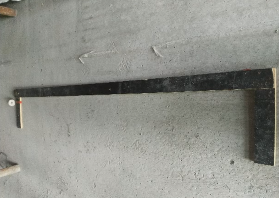

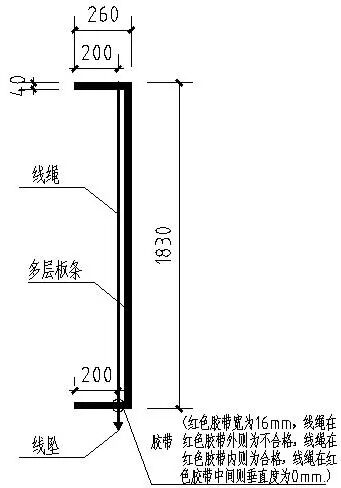

将多层板切割出4cm宽的木条三块,长分别为1.83m、0.26m、0.26m,然后把两个0.26m长的木条垂直固定在1.83m的木条的上下两端,在下端0.26m木条的200mm处贴16mm宽的红色胶带如下图所示。
垂直度检测尺

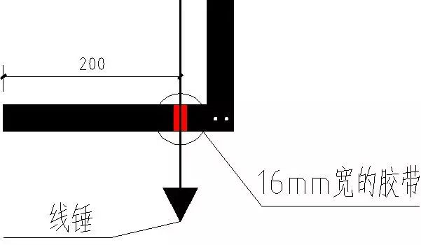

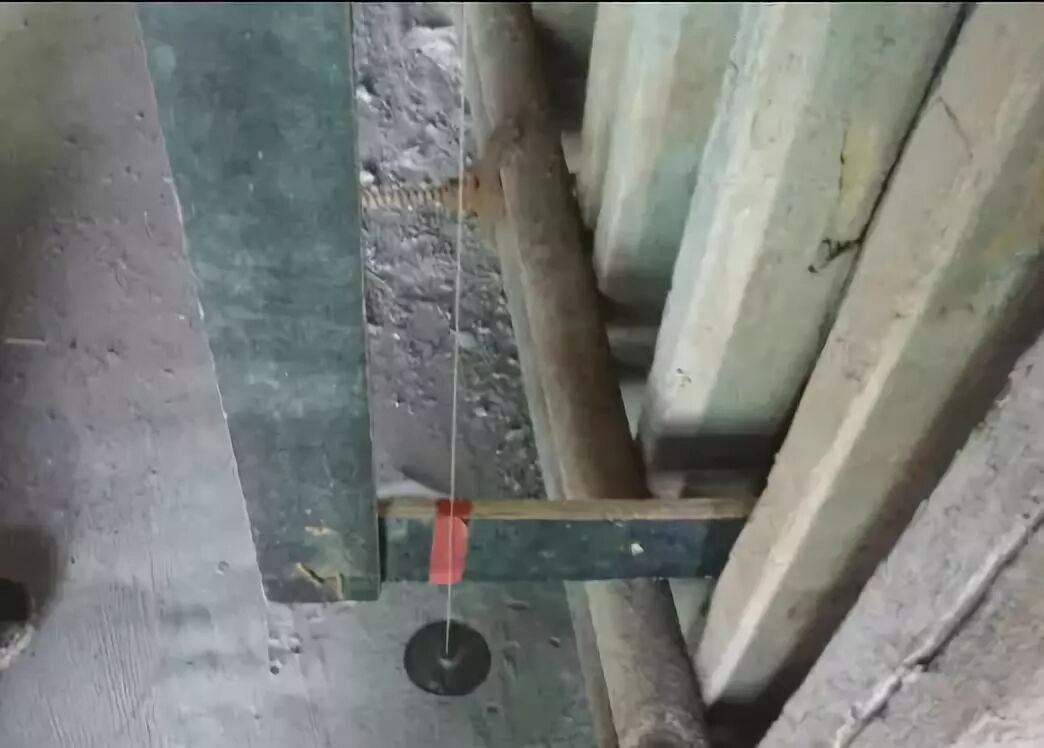

根据GB50204-2015《混凝土结构工程施工质量验收规范》对模板验收垂直度的要求为8mm之内,因此粘贴16mm宽的胶带在下端200mm处,左右各占8mm,同时在上段200mm处将线锤一端固定,这样由于重力作用,便可测出是否合格,线绳不在胶带内即不合格,反之合格(如果要读出偏差读数可以将胶带换为16mm宽的刻度盘)。
胶带粘贴处

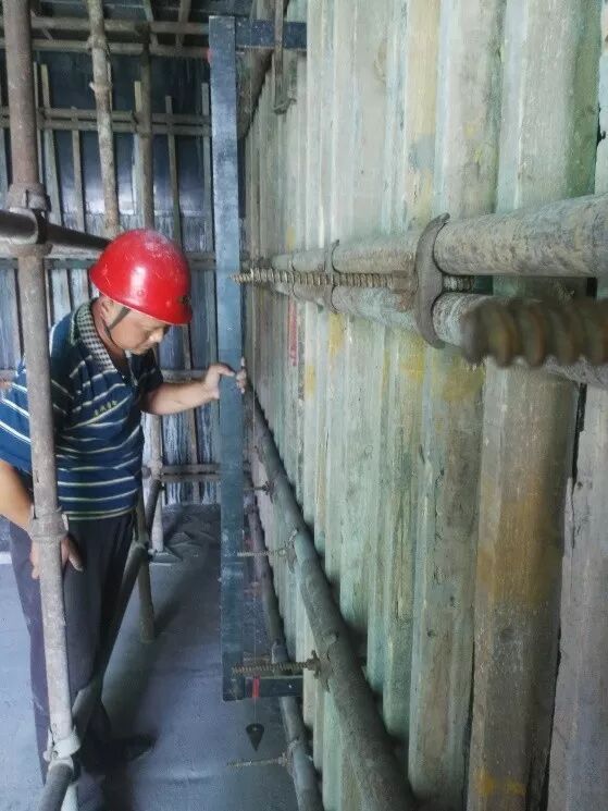

对于比较高的模板,不必攀爬架子在顶部吊线,更不必测量顶部模板与吊线之间的距离,简短了操作时间也提高了测量精度,因此加快了模板验收时间,为加快施工进度和提高工程质量提供了保证。
经过在项目中的使用验证,从基础到主体都应用该检测尺检测模板的垂直度,缩短了模板验收时间,对每一堵墙都进行垂直度检测,不仅能及时发现问题,避免产生质量问题,而且加快了验收花费的时间,加快了工程进度,降低了工程成本。
