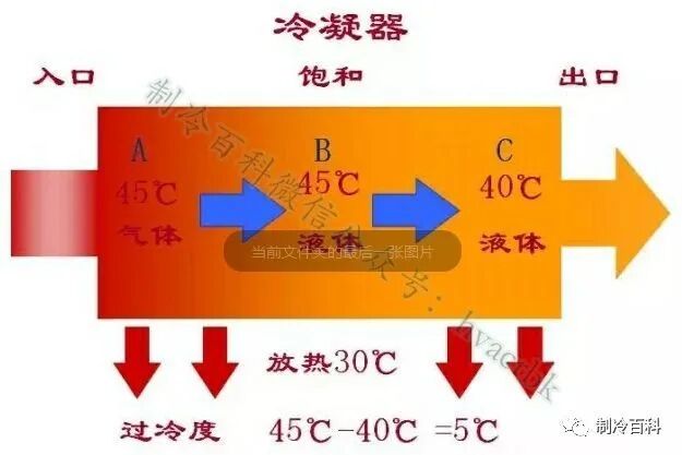

过冷度一般是指节流阀前液态制冷剂实际温度,与饱和温度的温差,检测这个参数需测量节流阀前的液体压力(表压)和液管的壁温
例如:以R22冷媒为例,假设冷凝器内的压力为1.64MPa,则饱和温度为45℃。饱和状态的A-B间为45℃,A-B间冷媒为气液混合状态(潜热)。
B-C间所有的气体已经变为液体,状态为全液体状态,并且不断向周围散热,使温度继续下降(显然),譬如降至40℃ 。这时冷凝器出口温度比冷凝器内的温度低5℃,这种状态称为过冷,我们称这时流出的冷媒有5℃的过冷度。

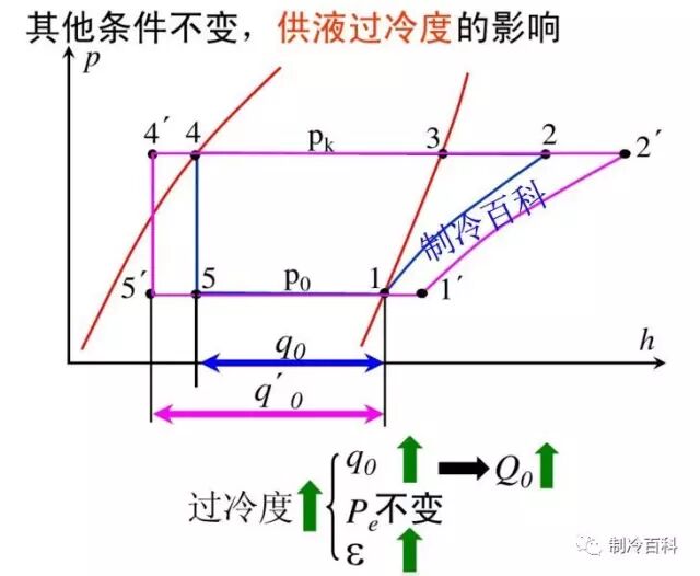

制冷剂的过冷循环的意义:
如果没有过冷度,两相冷媒中的液体在“液管”中压力稍有损失,液体就会“闪气”饱和液体由于压力的降低必然会蒸发,最终到达蒸发器的两相冷媒的干度就会比设计的干度大很多,液相成分减小,就无法满足蒸发器的蒸发量,制冷效果当然会降低。合理增加过冷度,单位制冷量和性能系数均有所增加。
