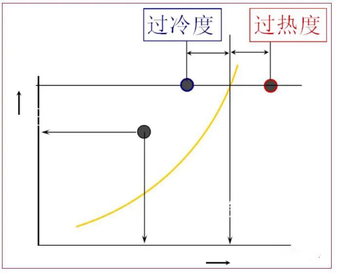

过热度在制冷系统中有“排气过热度”、“吸气过热度”。
排气过热度:
压缩机排气管或和实际冷凝压力对应的饱和温度之间的温差,指的是目前的实际温度比实际压力所对应的饱和温度高出几度。
排气过热度 = 排气温度 - 排气压力对应饱和温度。
排气过热度的意义:
当机组有排气过热度低时,要防止压缩机有湿压缩现象,对于螺杆机组可能会保护停机,不让压缩机继续运行,此时排气温度低,过热度也低,机组油分离也不好,轻则跑油,所以螺杆机组要控制排气过热度。

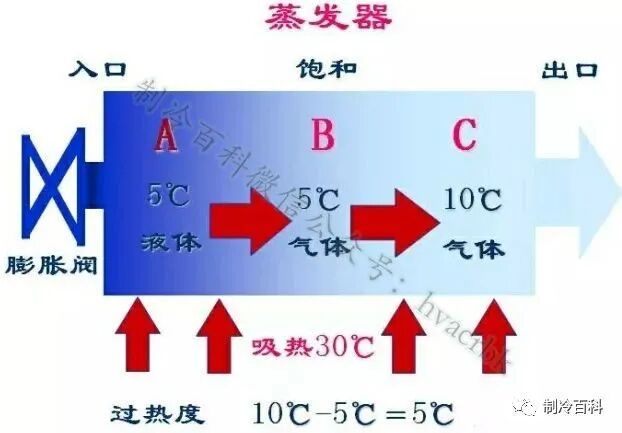

吸气过热:
压缩机的吸气温度高于蒸发温度时,称为吸气过热。
对于吸气过热要区别两种情况:
  • 制冷剂饱和蒸气离开蒸发器后,在吸气管内过热。
  • 制冷剂蒸气在蒸发器内过热,此时单位制冷量增量是包括在有用的单位制冷量之内。
为了保证压缩机的安全运转,防止产生液击现象,要求吸气温度比蒸发温度高一点,有一定的吸气过热度,是为了保证进入压缩机的是没有液体的制冷剂,防止湿冲程,吸气过热度的大小可通过调节膨胀阀开启度来实现。
