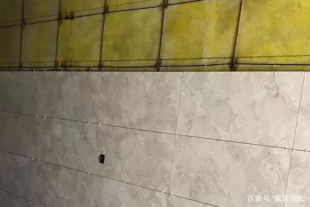

对于贴瓷砖挂网常见有三种情况:一是挂网抹灰之后粘贴,二是挂网的同时粘贴瓷砖,三是挂钢筋网之后挂贴瓷砖。
下面就分别来给大家介绍这三种情况对墙面水泥的影响情况。

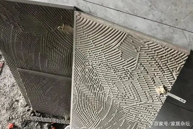

②:在压入网片的同时我们所使用的粘贴材料是不会增加的。例如我们使用瓷砖胶的粘贴,同样还是使用的薄贴法。先在墙面上薄薄的刮一层浆,把网片压进去之后,在瓷砖的背部薄薄抹一层。这样最后将瓷砖粘贴的墙面上就完成了瓷砖的粘贴。

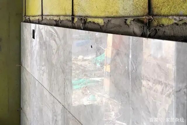

(三):在墙面上挂钢筋网之后贴砖

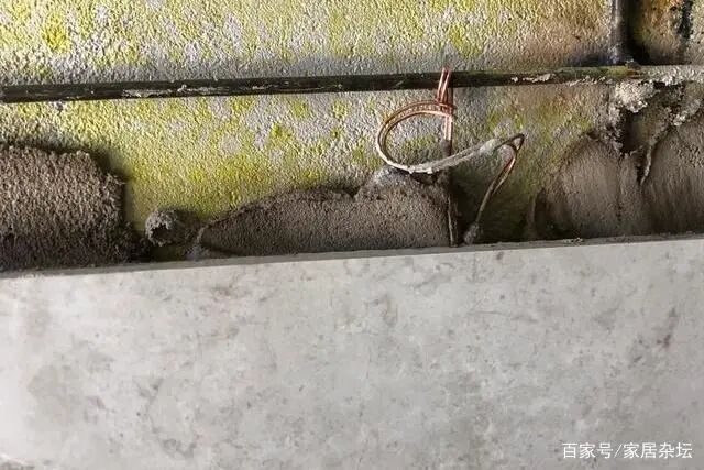

在墙面上挂钢筋网之后挂贴,其实这种方法就是我们所传统熟知的湿挂。操作的步骤是先在墙面上安装钢筋网格。把钢筋网格与墙面进行固定,一般是利用打进去的膨胀螺栓与钢筋焊接。之后在瓷砖的背部开槽,安装铜丝并用专用的胶粘贴,最后来安装我们的瓷砖。这种方法也是不会使墙面的水泥层加厚的,原因如下。
①:瓷砖的粘贴方法还是传统的湿贴。也就是说我们在粘贴瓷砖的时候,同样还是在瓷砖的背部涂抹水泥浆,之后把瓷砖粘贴到我们的墙面上。所以说此时整个墙面的厚度并没有增加,常规的厚度还是1厘米到2厘米左右。
②:虽然我们在墙面上增加了钢筋网,常规的钢筋网的后直径16毫米的。安装的时候是把钢筋网在墙面上安装完成以后,我们就利用钢筋往来挂铜丝。也就是说在粘贴瓷砖的同时,把钢丝网与铜丝之间绑扎牢固。这只是一种增加瓷砖牢固的一种辅助的措施,而其中的粘贴材料并没有任何的变化。所以说这种做法是不会使墙面的水基层加厚的。

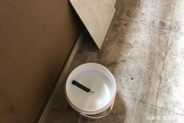

②:如果是普通的墙面瓷砖粘贴,个人建议大家就使用普通的水泥砂浆进行粘贴。只是我们粘贴之前要把瓷砖泡水泡透,同时把瓷砖的背部处理干净,这样就能保证瓷砖粘贴的牢固。
③:如果我们是采取的地砖上墙,特别是一些规格尺寸比较大的瓷砖上墙,那么个人建议大家选择瓷砖胶或者是上面给大家所介绍的湿挂。利用铜丝与墙面上的钢筋网进行连接,这样在另一个方面保证我们的瓷砖不会出现脱落,也是很不错的一个措施。
