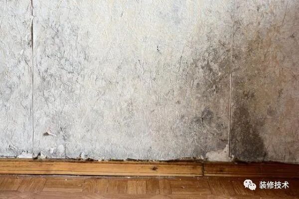

水泥墙或者装修过的房子返碱,是非常普遍的一个问题,多了不敢说,全国商品房百分之二十应该都有返碱现象。特别是顶楼,顶楼一半以上漏水返碱绝对不夸张。没地下室的老小区,一楼百分之百有返碱现象。

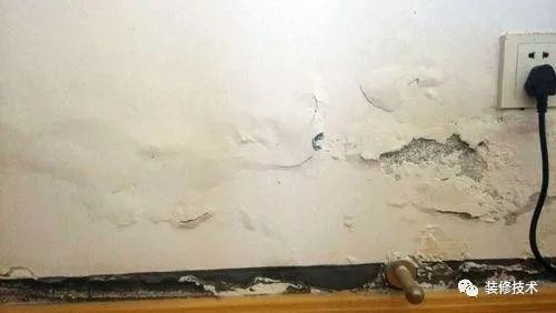

墙体返碱俗称水泥起霜,主要原因是水泥产物氢氧化钙与大气中的二氧化碳反应,生成碳酸钙沉积在混凝土制品表面上。
或者:水化产物氢氧化钙溶液中,当水蒸发后,氢氧化钙在混凝土缝隙中析晶并聚集在它的表面上。
另外,石灰石或建房用砂中,含有一定量的可溶含碱的有机物,由它们形成的氢氧化物、碳酸盐或其他碱盐溶液比较容易地、迅速地在混凝土表面渗出“霜盐”结霜墙壁返碱一般有以下几种原因引起,稍后介绍几个解决方法。

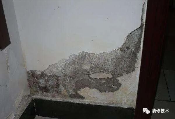

一、外墙透水,由于开发商的原因地基沉降导致墙壁有裂缝,有的墙没裂缝下雨也会透水,墙壁四周长时间被水打湿肯定会返碱。
二、一楼没地下室的房间,是不可避免受潮返碱,或多或少都会有返碱现象。特别是夏天闷热下雨之前,整个地板都是湿的。
三、楼上漏水引起,如果楼上一次性漏水,不管多厉害都不会返碱。只有长年累月的漏水,会引起返碱。
四、厨房厕所给水管破裂漏水,通过地砖垫层蔓延到餐厅卧室墙角,长年累月肯定会返碱。
五、卫生间的排水问题,所有没安装二次排水的住户,都会遇到卫生间门口墙皮脱落返碱现象。这个现象占百分之八十以上。
六、夏天砌墙时耐火砖水浇得太多,外面做了抹灰里面砖还是湿的,大面积抹灰墙表面干燥收水,里面还是湿的,时间长了就会出现起返碱白灰。
七、顶楼漏水返碱,一般顶楼大部分都有漏水现象,长时间漏水会导致室内墙皮脱落返碱现象。

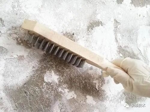

1、水泥加801胶水补上室外外墙裂缝,裂缝位置刷补三遍,一天一遍、最好整个墙壁用批刀刮两遍水泥加801胶水,或者做一遍丙纶外刷水泥浆。

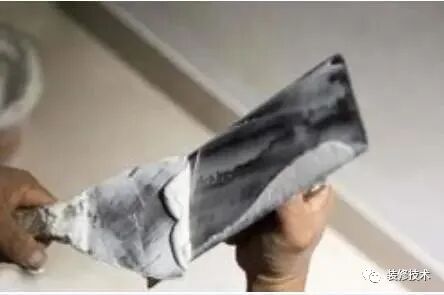

2、铲掉室内返碱位置的白灰,用白醋清洗干净,刷一层界面剂、界面剂干透用手指摸着会不会掉粉。在不掉粉情况下用石膏腻子正常嵌补涂刷乳胶漆。

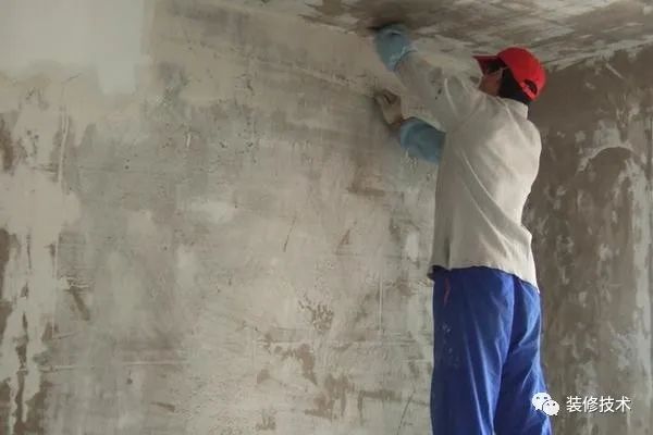

1、确定楼上防水处理好不漏水情况下,进行楼下室内处理。
2、确定墙体内完全干透,铲掉室内返碱位置的白灰,用白醋清洗干净,刷一层界面剂、界面剂干透用手指摸着会不会掉粉。在不掉粉情况下用石膏腻子正常嵌补涂刷乳胶漆。

这是所有问题最易解决的一种,铲掉室内返碱位置的白灰,用白醋清洗干净,刷一层界面剂、界面剂干透用手指摸着会不会掉粉。在不掉粉情况下用石膏腻子正常嵌补涂刷乳胶漆。

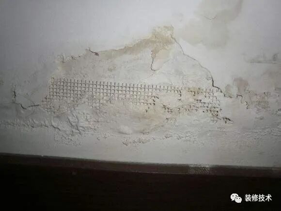

注意:所有室内施工时,涂刷界面剂过后,也许很长一段时间都会有返碱脱粉现象,因为墙体内的化学元素还没释放干净,没释放彻底情况下是没办法处理的,就算你用铜墙铁壁把返碱位置封锁,化学元素会绕过你处理过的位置跑出来。除非你整个墙壁用墙砖铺贴,墙砖缝隙做好美缝,但是靠近套装门位置门套也会脱皮烂掉。
