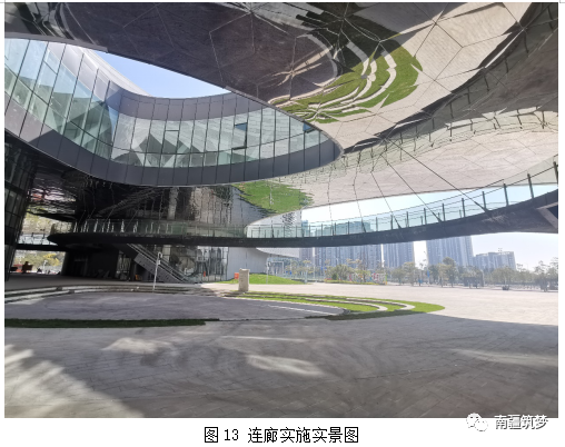

项目异形钢结构斜拉索连廊位于建筑二层结构,其跨度可达70米,安装高度约8米,整体造型为曲线圆弧形,钢构件均为异形钢箱梁弯曲构件,使用34根斜拉索进行固定,单根拉索张拉力可达100KN,整体施工难度大。

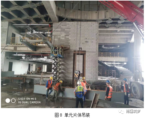

国内现有的施工方法多为搭设满堂脚手架支撑,此方法搭设成本较高,承重能力有限,且装拆工作量大,占面广,对其他专业施工影响较大。为解决此施工难题,对于本项目,使用单元体地面拼装、整体原位安装方法进行结构施工,搭设独立可调易拆卸胎架作为支撑,使用汽车吊进行原位吊装,电动葫芦配合吊装。高处作业使用专用升降车操作平台,斜拉索采用整体分级加载方法进行施工,节约工期,降低施工成本,具有一定的经济效益。

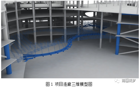

2.1 BIM引领,智能化分析

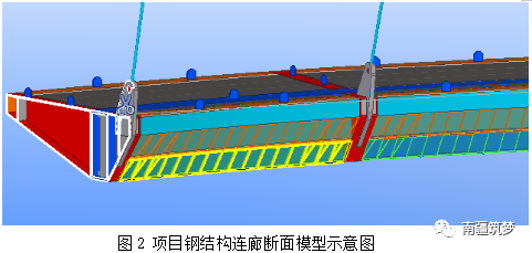

通过对BIM技术的应用,对整个连廊结构、拉索及两端锚固结构进行三维模拟,分析节点碰撞情况、与各专业交叉施工作业影响,模拟吊装全过程状态,进行节点优化,将构件的整体形式、分段情况、尺寸和要求、连接方法等详细的表现到深化设计图纸中,有效避免制作及安装相关问题,同时确定钢结构分段及吊装方案,保证施工便捷,确保过程质量及安全。

3.2.1 BIM施工模拟
利用BIM技术进行三维建模,对整个连廊结构、拉索及两端锚固结构进行三维模拟,分析节点碰撞情况、与各专业交叉施工作业影响,模拟吊装全过程状态,进行节点优化,将构件的整体形式、分段情况、尺寸和要求、连接方法等详细的表现到深化设计图纸中,有效避免制作及安装相关问题,同时确定钢结构分段及吊装方案,保证施工便捷,确保过程质量及安全。

采用Tekla软件对连廊结构进行三维建模深化设计,将构件的整体形式、分段情况、尺寸和要求、连接方法等详细地表现到模型中,对于不合理的连接节点或结构设计重新提出反馈给设计单位进行修改,然后重新调整三维模型,避免施工返工处理。将建立的钢网壳结构三维模型用于工厂加工,提高加工制作的精度,同时将三维模型用于辅助现场施工,提高施工效率和施工质量。

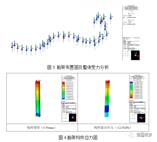

(1)结构胎架布置点选取
根据软件模拟分析结果,合理确定构件分段位置,整体分析构件受力情况,设置胎架支撑点。

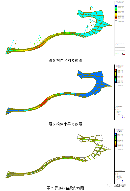

(2)各阶段构件受力分析
结构安装完成后通过Midas Gen软件,分析各个控制点的竖向位移、结构位移以及各钢梁应力图。

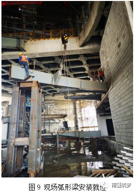

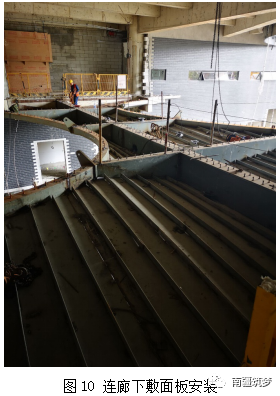

(3)异形箱型梁吊装
确定最终方案及吊装顺序后,依次进行连廊箱型梁的吊装作业,吊装过程中注意控制定位、标高、角度的测量。

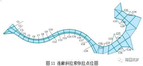

3.2.7拉索张拉施工分析及实施
(1)拉索施工方法
本工程结构的形式特殊、空间规模大、拉索数量多,因此必须根据工程特点和条件,采取安全合理、先进科学的施工方法。本工程连廊钢结构由变截面异形曲线钢梁、上下敷面板组成,采用独立胎架支撑,单元片体吊装的施工方法,待钢结构安装完成后进行拉索施工。由于连廊平面形状特殊,刚度较小,拉索施工过程中相互影响较大,拉索的施工方法对结构最终成型态的索力和位形影响较大。
张拉时机和张拉顺序:先预紧15%→胎架卸载拆除→张拉至最终索力→再根据检测位形对拉索进行微调。
张拉顺序:总体顺序采用从中间向两边对称预紧至15%,使得钢梁和楼面板均匀受力;然后卸载,再从两边向中间对称张拉至最终索力,最后根据位形监测调整个别拉索使位形全部达到设计要求。主动张拉点:位于拉索的下端,即桥面上。
(2)拉索施工过程分析
为使结构成型满足设计要求(如内力和位形等),在现场施工前,需要先进行拉索施工过程的数值模拟分析,使用有限元软甲模拟分析拉索张拉各阶段对周边索的影响,张拉到位后各索力分析一级混凝土浇筑完成后对索力的影响等。以掌握关键施工阶段索结构的状态,验证施工过程中结构的稳定性,为施工、监测提供参数和依据。施工阶段的拉索位形与结构成型状态差异较大,随着牵引安装和张拉成型,拉索位形逐渐趋向、接近和达到成型状态。
第一阶段:预紧15%索力,各索所需张拉的索力;张拉过程中各索力应力变化分析;
第二阶段:张拉到100%,所需张拉的索力;张拉过程中各索力应力变化分析;
第三阶段:张拉完成后各索最终张拉力;
第四阶段:混凝土浇筑完成后各索张拉力影响分析。

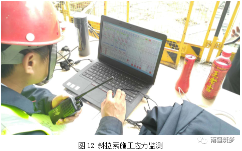

(3)索力和位移监测
本工程结构是由钢梁与拉索组成的偏柔性结构,施工过程中索力和结构位形都经历较大变化,而最终索力不仅影响整个结构的位形甚至结构性能。因此,拉索施工过程中对索力和位移的监测至关重要,是保证施工阶段预应力状态达到设计目标和使用阶段结构安全性的重要内容之一。本工程张拉设备采用高精度的精密压力表,使用前在试验机上进行严格标定,得到张拉力和压力表读数之间的关系,保证张拉力的精度。通过在合理位置布置位移测点,使用高精度全站仪进行严密观测,随时反馈位移信息,调整张拉进度,保证施工安全。
(4)拉索张拉工艺顺序
按照张拉顺序预紧张拉最终索力的15%→卸载所有胎架支撑→两边向中间对称张拉至最终索力,监测位移标高→根据监测的位移对个别拉索进行张拉微调达到设计位移标高

3.2.8施工全过程监测
(1)安装过程中通过控制点反光片,使用高精度全站仪进行全过程监测,对位移偏差异常或过大点位及时调整。
(2)拉索各阶段张拉过程中每条拉索设置数控压力泵,张拉过程中随时监测应力值变化情况。
(3)拉索张拉施工完毕,通过压力及位移监测结果,对比有限元分析结果,确保结构安全。
