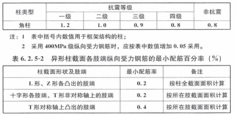

6.2.5条规定了异形柱中的配筋率,6.2.10规定了抗震设计时异形柱箍筋加密区的最大间距及箍筋最小直径。具体规定如下图。

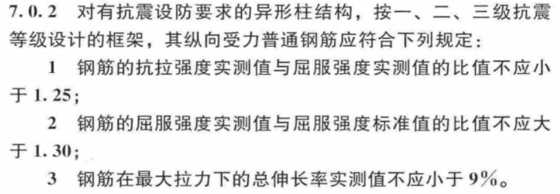

7.0.2条为对抗震要求的异形柱结构的纵向受力钢筋的强度的要求,具体规定如下图。

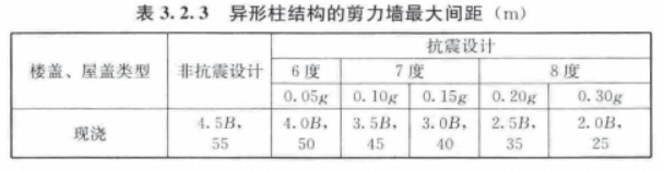

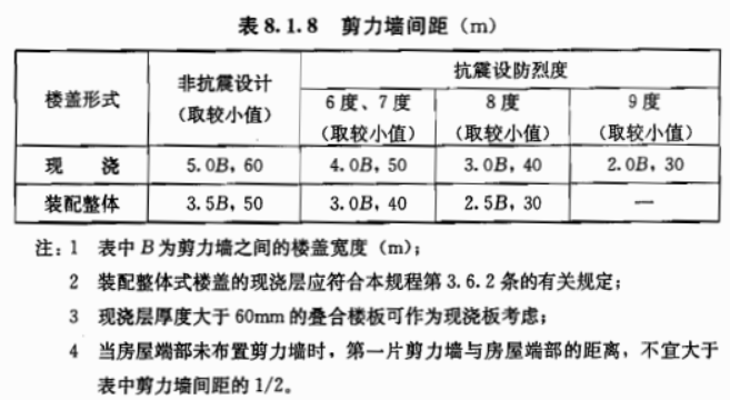

规程3.2开始介绍异形柱结构体系的布置规定,其中3.2.3中对剪力墙最大间隔的限制是与《高规》8.1.8的限值不同,具体如下:
异形柱规程中的规定:
高规中的规定:

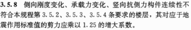

第二条规定了薄弱层的楼层地震剪力放大系数为1.15,而在《高规》3.5.8中放大系数为1.25,在《抗规》3.4.4中放大系数与异形柱规程中一样为1.15。
高规:

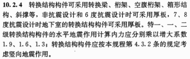

第四条对竖向抗侧力构件不连续的时候,构件传递的地震内力要放大1.25~1.5倍,《抗规》中放大系数为1.25~2.0(见上图),而《高规》10.2.4中只对特定情况下的构件做了放大要求,如下:
