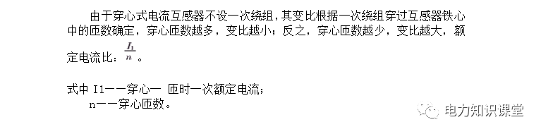

2 穿心式电流互感器结构原理

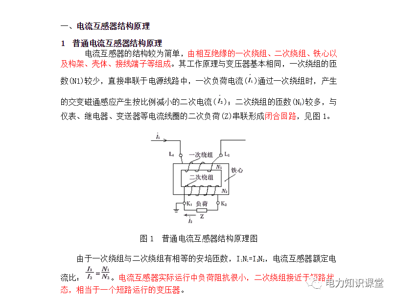

穿心式电流互感器其本身结构不设一次绕组,载流(负荷电流)导线由L1至L2穿过由硅钢片擀卷制成的圆形(或其他形状)铁心起一次绕组作用。二次绕组直接均匀地缠绕在圆形铁心上,与仪表、继电器、变送器等电流线圈的二次负荷串联形成闭合回路,见图2。

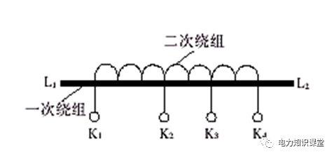

 3.1 多抽头电流互感器。这种型号的电流互感器,一次绕组不变,在绕制二次绕组时,增加几个抽头,以获得多个不同变比。它具有一个铁心和一个匝数固定的一次绕组,其二次绕组用绝缘铜线绕在套装于铁心上的绝缘筒上,将不同变比的二次绕组抽头引出,接在接线端子座上,每个抽头设置各自的接线端子,这样就形成了多个变比,见图3。
图3 多抽头电流互感器原理图
  例如二次绕组增加两个抽头,K1、K2为100/5,K1、K3为75/5,K3、K4为50/5等。此种电流互感器的优点是可以根据负荷电流变比,调换二次接线端子的接线来改变变比,而不需要更换电流互感器,给使用提供了方便。

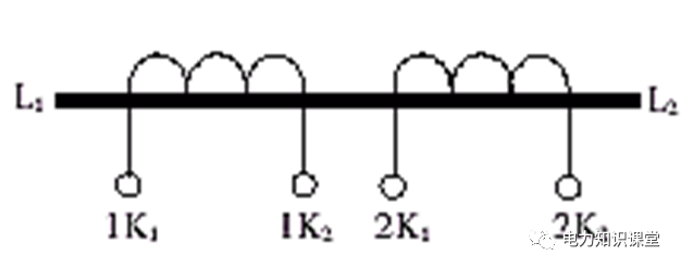

 3.2 不同变比电流互感器。这种型号的电流互感器具有同一个铁心和一次绕组,而二次绕组则分为两个匝数不同、各自独立的绕组,以满足同一负荷电流情况下不同变比、不同准确度等级的需要,见图4。
图4 不同变比电流互感器原理图
  例如在同一负荷情况下,为了保证电能计量准确,要求变比较小一些(以满足负荷电流在一次额定值的2/3左右),准确度等级高一些(如1K1、1K2为200/5、0.2级);而用电设备的继电保护,考虑到故障电流的保护系数较大,则要求变比较大一些,准确度等级可以稍低一点(如2K1、2K2为300/5、1级)。

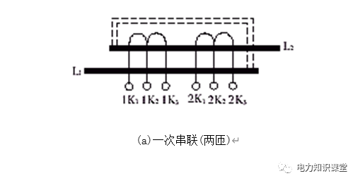

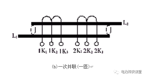

 3.3 一次绕组可调,二次多绕组电流互感器。这种电流互感器的特点是变比量程多,而且可以变更,多见于高压电流互感器。其一次绕组分为两段,分别穿过互感器的铁心,二次绕组分为两个带抽头的、不同准确度等级的独立绕组。一次绕组与装置在互感器外侧的连接片连接,通过变更连接片的位置,使一次绕组形成串联或并联接线,从而改变一次绕组的匝数,以获得不同的变比。带抽头的二次绕组自身分为两个不同变比和不同准确度等级的绕组,随着一次绕组连接片位置的变更,一次绕组匝数相应改变,其变比也随之改变,这样就形成了多量程的变比,见图5(图中虚线为电流互感器一次绕组外侧的连接片)。
  带抽头的二次独立绕组的不同变比和不同准确度等级,可以分别应用于电能计量、指示仪表、变送器、继电保护等,以满足各自不同的使用要求。例如当电流互感器一次绕组串联时(图5a),1K1、1K2,1K2、1K3,2K1、2K2,2K2、2K3为300/5,1K1、1K3,2K1、2K3为150/5;当电流互感器一次绕组并联时(图5-5b),1K1、1K2,1K2、1K3,2K1、2K2,2K2、2K3为600/5,1K1、1K3,2K1、2K3为300/5。其接线图和准确度等级标准在铭牌上或使用说明书中。

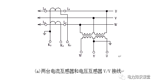

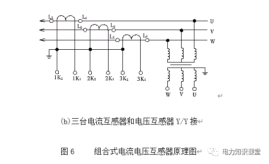

 3.4 组合式电流电压互感器。组合式互感器由电流互感器和电压互感器组合而成,多安装于高压计量箱、柜,用作计量电能或用作用电设备继电保护装置的电源。
  组合式电流电压互感器是将两台或三台电流互感器的一次、二次绕组及铁心和电压互感器的一、二次绕组及铁心,固定在钢体构架上,浸入装有变压器油的箱体内,其一、二次绕组出线均引出,接在箱体外的高、低压瓷瓶上,形成绝缘、封闭的整体。一次侧与供电线路连接,二次侧与计量装置或继电保护装置连接。根据不同的需要,组合式电流电压互感器分为V/V接线和Y/Y接线两种,以计量三相负荷平衡或不平衡时的电能,见图6(a)、(b)。
二、电流互感器使用注意事项
1.极性连接要正确。电流互感器一般按减极性标注,如果极性连接不正确,就会影
响计量,甚至在同一线路有多台电流互感器并联时,全造成短路事故。
2.二次回路应设保护性接地点,并可靠连接。为防止一、二次绕组之间绝
缘击穿后高电压窜入低压侧危及人身和仪表安全,电流互感器二次侧应设保护性接地点,接地点只允许接一个,一般将靠近电流互感器的箱体端子接地。
3.运行中二次绕组不允许开路。否则会导致以下严重后果:
(1)二次侧出现高电压,危及人身和仪表安全;
(2)出现过热,可能烧坏绕组;
(3)增大计量误差。
 4.用于电能计量的电流互感器二次回路,不应再接继电保护装置和自动装置等,以防互相影响。
