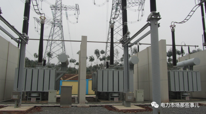

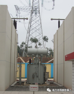

大家如果去到电压等级高一些的变电站,总能看到貌似变压器的一类设备,分相布置、也有冷却系统和防火墙,就是个头小一些,如下图所示:
这就是并联电抗器(Shunt Reactor),安装在线路末端和大地之间。众所周知,由于电机类负荷和变压器的原因,电力系统是个感性系统,为什么还要并接一个感性元件,这不是额外增加了系统的负担吗?先解释下这个问题。

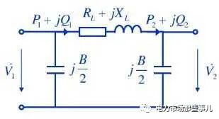

电力系统的复杂性之一是网络参数的分散性,存在分布电容、分布电感等。如下图所示:
分布电容对应容性无功消耗,分布电感对应感性无功消耗,如下图:

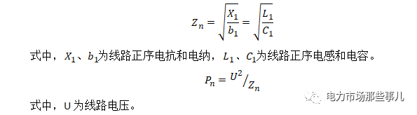

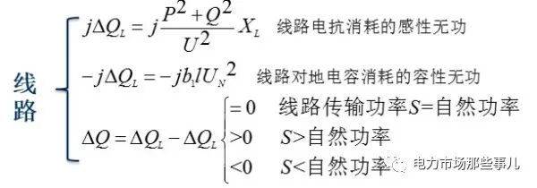

忽略电阻后,定义线路的波阻抗为:
Pn即为自然功率。当输送功率等于自然功率时,对地分布电容发出的感性无功(消耗的容性无功)与线路分布电感消耗的感性无功抵消,就地平衡。线路上各点电压均相等,视在功率等于有功功率,此为理想情况。

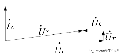

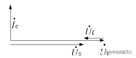

线路空载或轻载时,输送功率小于自然功率,容性无功大于感性无功,发电机进相运行。忽略线路电阻之后的矢量图如下,此时线路中流过容性电流(Ic),相量Us为线路始端电压,Uc为线路末端电压,相量Ul为线路上压降。
忽略电阻,线路看作电感,故Ul超前Ic90度,与Us反相,于是线路末端电压Uc升高。由于公众号不能编辑公式,相量上的点搞不上去,大家将就着看吧。如果考虑电阻,矢量图变为:
于是,线路空载或轻载情况下,出现线路末端电压抬升的现象,即为容升效应。引入并联电抗器的目的就是补偿容性无功、抑制容升效应,避免工频过电压。标准是这样规定的: 如在正常及检修(送变电单一元件)运行方式下发生故障或任一处无故障三相跳闸时,需采取措施限制母线侧及线路侧的工频过电压在最高运行电压的1.3倍及1.4倍额定值以下,应装设高压并联电抗器[1]。

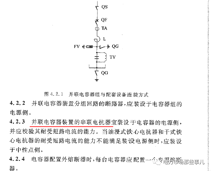

并联电抗器的英文简称是SC,即Shunt Rector的缩写,不是 Parallel Reactor,切记。变电站内,用于无功补偿的还有一类电抗器,串联电抗器,串联于并联电容器回路,如下图 [2]:
串联电抗器的英文是 Series Reactor,缩写也是SR。以后碰到注意下,不要搞混了。

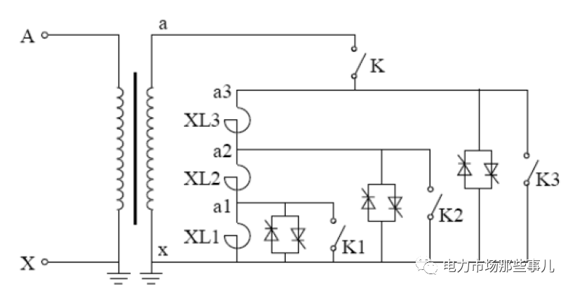

1.高阻抗变压器分级式,Stepped Controllable Shunt Reactor,SCSR
SCSR 基于高阻抗变压器原理,将普通变压器做成100%的高阻抗,并将高阻抗电抗通过抽头分成N份,每一等份电抗由双向晶闸管和断路器并联组成的复合开关控制投入和切除。下面以N=3为例介绍SCSR的结构及工作原理 [5]。
应用于超/ 特高压输电线路的SCSR 三相为3 个单相变压器型的电抗器,高压侧三相绕组采用星型接线,中性点直接接地(可根据需要装设中性点小电抗)。低压侧采用星型接线,高阻抗电抗分成3份,对应控制100%、75%、50%、25%共4组输出容量,以实现容量调节,低压侧中性点直接接地。SCSR 的单相结构如下图所示:
图1 中XL1、XL2、XL3 为低压侧电抗,由并接其两侧的双向晶闸管及断路器控制其投退。当设备运行时调解输出容量,需要退出相应电抗时,双向晶闸管快速导通,将相应电抗旁路。双向晶闸管导通后并接其两端的旁路断路器合闸,承担回路长期短路电流,双向晶闸管退出运行。

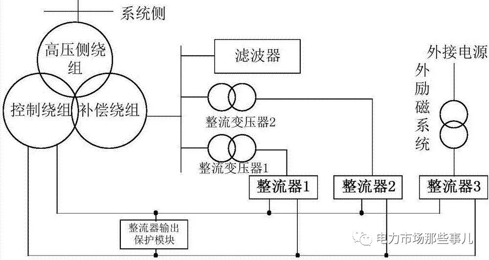

MCSR是通过改变铁心饱和程度来实现电抗值调节的并联电抗器 [4] ,饱和度越大,电感值越低。 MCSR由本体、整流/滤波、控制保护三部分构成,其中本体部分是电磁环节,包括网侧绕组和控制绕组。整流器可由外加电源或自身辅助绕组供电。

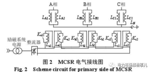

MCSR电气接线图如下所示 [6]:
LA1~LC2为网侧绕组,星型接线。La1~LC2为控制绕组(励磁绕组),其中La1、Lb1、Lc1和La2、Lb2、Lc2连成两个方向相反的开口三角,开口处接入整理器RF的输出端。Ka1、Kb1、Kc1和Ka2、Kb2、Kc2分别构成三相联动开关K1、K2,并联在相应的控制绕组两端。
利用铁心磁材料的饱和特性,通过整流器向控制绕组注入直流励磁改变其磁饱和度,进而改变等效磁导率,从而平滑的改变电抗值和容量。根据整流器输出和旁路开关状态,MCSR的运行模式分为以下四种:
(1).2个旁路开关均断开、整流器退出
控制绕组开路,此时MCSR电抗值最大,容量最小,通常为额定容量的2%以下,记作Smin。
(2).2个旁路开关均闭合、整流器退出
控制绕组被短路,此时MCSR电抗值最小,容量最大,可以超过额定值,记作Smax。
(3).1个旁路开关闭合、1个旁路开关断开、整流器退出
此时MCSR的容量为最大容量值的一半,Smax/2。
(4).2个旁路开关均断开、整流器工作
该模式,通过整流器向控制绕组注入直流电流,在控制绕组回路中产生等幅反向的直流偏置磁通,进而对网侧绕组葫芦的交流磁通分别形成正向和反向偏置,使得两铁心柱(分别对应绕组LA1和LA2,以A相为例)在交流磁通的正、负半轴轮流导通。通过调节注入控制绕组的直流电流的大小,可以控制铁心的饱和度,进而调节MCSR的输出容量。
一方面,MCSR可以通过改变旁路开关在Smin、Smax/2、Smax之间实现容量的分级调节,用于系统暂态控制场合。另一方面,MCSR可以通过调整注入励磁绕组直流电流的大小实现从Smin到Smax的连续调节,此为MCSR的主要运行模式,调节速度快、调节精度高,也是MCSR相较SCSR的最大优势。此外,MCSR还具有谐波含量小、稳态控制特性好的性能特点,为我国的特高压、超高压电网的电压、无功控制提供了有益的技术手段,拥有广阔的应用前景[6]。

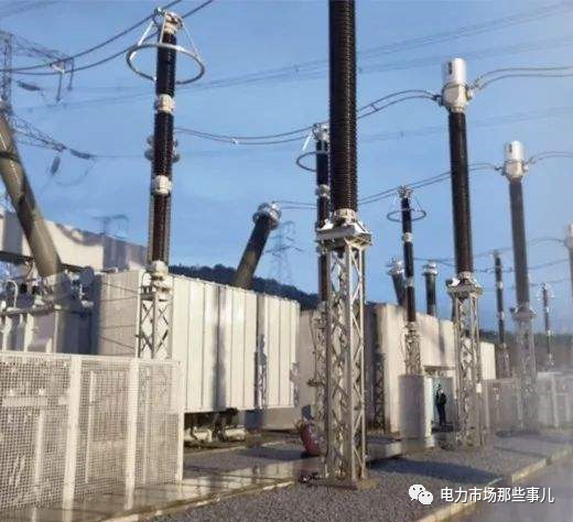

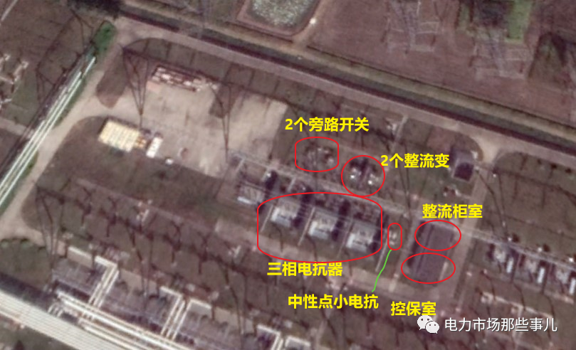

我国首个MCSR的工程在±500kV江城直流(三广直流)的江陵换流站,应用于峡江II线,2007年投入使用,如下图所示。
鱼卡750千伏开关站,位于海西蒙古自治州大柴旦行委以南8公里处,是新疆与西北主网联网第二通道输变电工程组成部分。同时接入海西风光基地的电力,潮流多变,因此安装了一套MCSR。
