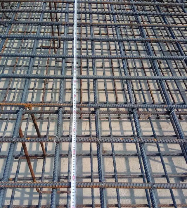

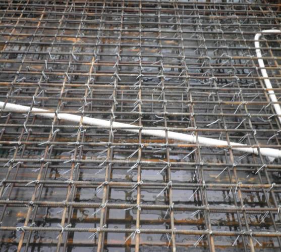

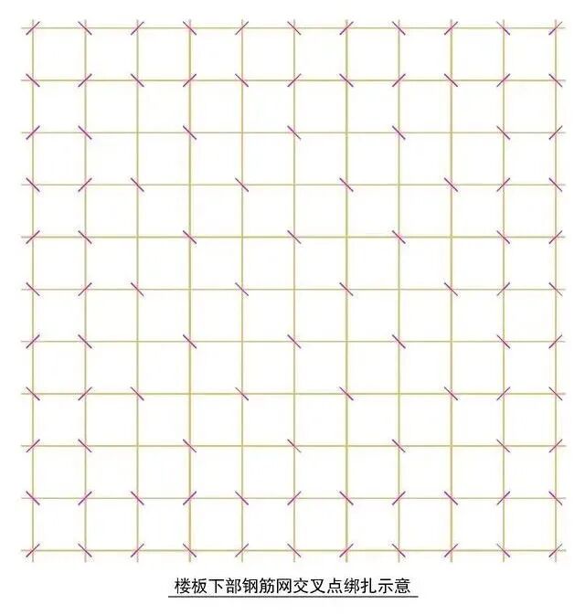

②、墙、柱、梁钢筋骨架中各垂直面钢筋网交叉点应全部扎牢;板上部钢筋网的交叉点应全部扎牢,底部钢筋网除边缘部分外可间隔交错扎牢。
综上所述,严格按照规范要求,只有板底部钢筋钢筋存在间隔交错绑扎(且必须是单向板),剪力墙墙的钢筋网片是双向受力,因此剪力墙墙筋也应满扎。

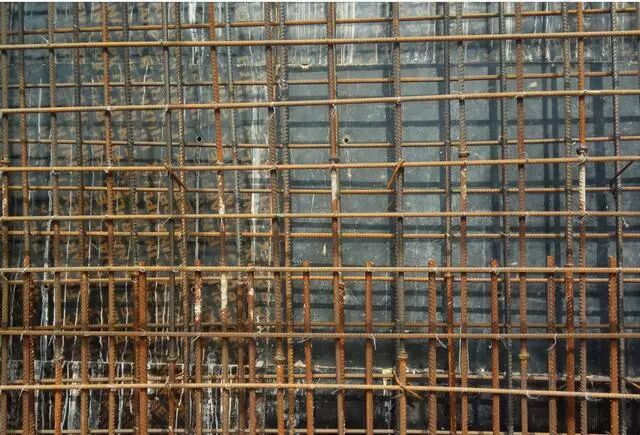

筏板满扎
墙板钢筋满扎

钢筋绑扎CAD示意图
