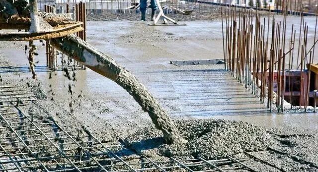

什么是混凝土坍落度
混凝土坍落度主要是指混凝土的塑化性能和可泵性能,影响混凝土坍落度的因素主要有级配变化、含水量、衡器的称量偏差、外加剂的用量,容易被忽视的还有水泥的温度等。坍落度是指混凝土的和易性,具体来说就是保证施工的正常进行,其中包括混凝土的保水性,流动性和粘聚性。
和易性是指混凝土是否易于施工操作和均匀密实的性能,是一个很综合的性能其中包含流动性、 粘聚性和保水性。影响和易性主要有用水量、水灰比、砂率以及包括水泥品种、骨料条件、时间和温度、外加剂等几个方面。
混凝土坍落度的重要性
坍落度是混凝土工作性的重要指标,所谓工作性,简单形象的来讲,就是指新拌混凝土是否方便施工。为什么在施工中控制坍落度?
第一,方便简洁,操作简单,便于施工企业推广使用,没有其他仪器比坍落度实验更简单地测定混凝土的工作性了。
第二,坍落度从另一角度也是控制混凝土质量。混凝土施工必定会有配合比,在配合比设计时,也会有一个配合比设计的坍落度值,那么施工时就要参考配比设计时的坍落度值进行控制。
混凝土坍落度的检测
1、实验工具
用金属材料制成的标准坍落度筒和弹头型捣棒、铁锹、直尺、镘刀、磅称等。
2、实验步骤
(1)湿润坍落度筒及其他用具,并把筒放在不吸水的刚性水平板上,用脚踩住脚踏板,使坍落度筒在装料时保持位置固定。
(2)将混凝土样分三层装入筒内,使捣实后的每层高度为筒高的1/3。每层用振捣棒捣固25次,振捣由外向中心螺旋形进行,均匀分布。底层应振捣到底,另两层应插入下层的表面。顶层混凝土应高出筒口,如振捣时混凝土低于筒口应随时添加,顶层捣固完后,刮去多余的混凝土,并用抹刀抹平。
(3)清除筒边底板上的混凝土后,垂直平稳地提起坍落度筒,提离过程在5—10秒完成。从装料到提筒应连续进行,并在150秒内完成。
(4)提起坍落度筒后,量测筒高与坍落后混凝土试件最高点的高度差,即为该混凝土拌合物的坍落度值。坍落度筒提离后,如混凝土发生崩坍或一边剪切的现象,则应重新取样,另行测定,如第二次试验仍出现上述现象,则表示该混凝土和易性不好,应记录备查。
(5) 观察混凝土的粘聚性及保水性:
  • 粘聚性:用捣棒在已坍落的混凝土锥体侧面轻轻敲打,此时,若锥体逐渐下沉,则表示粘聚性良好,如果锥体倒塌,部位崩裂或出现离析现象,则表示粘聚性不好。
  • 保水性:以拌合物中稀浆析出的程度评定。坍落度筒提起时,若有较多的稀浆从底部析出,锥体部分因失浆骨料外漏,则表明混凝土拌合物的保水性不好。若筒提起后,若无稀浆或少量稀浆自底部析出,则表示此混凝土拌合物保水性良好。
