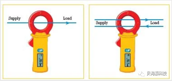

那么,如果消除或最小化漏电流呢?量化泄漏电流,然后识别故障源。一种方法是利用漏电流钳表。这些钳表与用于测量负载电流的钳型表非常相似,但测量5mA以下电流时的性能好得多。大多数钳表只是不能检测到如此小的电流。在将钳表的钳口夹住导体后,钳表读取的电流值取决于导体周围的磁场强度。
为了准确测量小电流,需要保证钳口清洁、无缝隙或咬合面损坏。避免扭绞钳表的钳口,否则会造成测量错误。
电源
负载
钳表检测导体周围的磁场,例如单芯电缆、铠装电缆、水管等,或者单相电路的相线和中性线,抑或是三相电路(比如漏电保护器或剩余电流装置)的全部带电导体。
在测试电路的成组带电导体时,负载电流产生的磁场彼此抵消。任何不平衡电流都来自于导体泄漏到大地或其他地方的电流。为了测量这种电流,漏电流钳表应能够检测小于0.1 mA的电流。

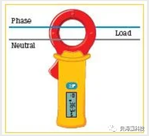

图1
测试单相电路:夹住相线和中性线导体。实测值将为流向大地的所有电流。(见图1)

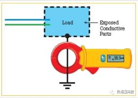

测量通过接地导体的漏电流
如需测量流向专用接地连接的总漏电流,用钳型表夹住接地导体。(见图3)

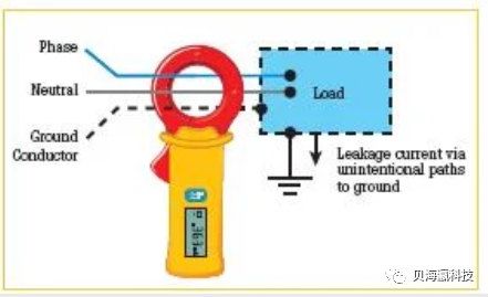

测量通过意外接地通路的漏电流
将相线/中性线/接地一起夹住,即可识别不平衡电流,表现为插座或配电盘处的漏电流,通过意外接地通路(例如混凝土地基上的配电盘安装座)泄漏。如果存在其他电气接合连接(例如连接到水管),也会产生类似的不平衡。(见图4)

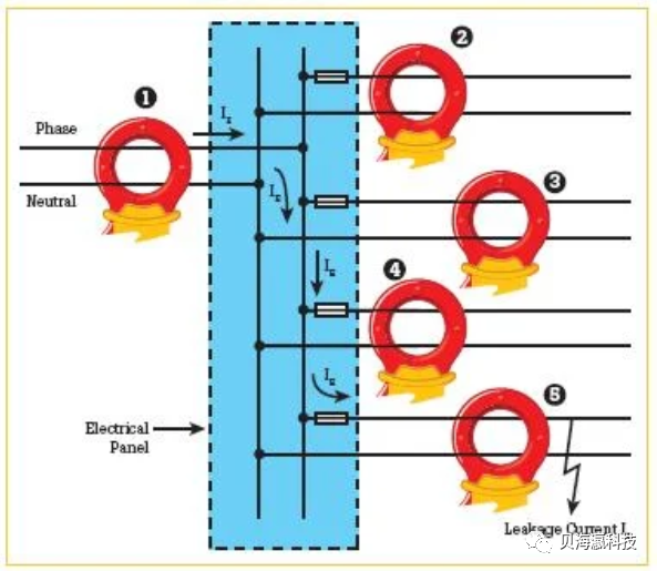

跟踪漏流源
这一系列测量识别总漏流和故障源。首先可对连接到配电盘的主线进行测量。随后执行第2、3、4和5项测量,识别承载有较大漏电流的电路(见图5)。(见图5)
