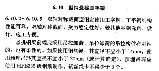

一、型钢悬挑脚手架
《建筑施工扣件式钢管脚手架安全技术规范》(JGJ130-2011)中6.10条相关条文说明:
明确:钢丝绳卸荷为构造要求,公称直径不小于14,绳夹不得少于3个。
注意:如遇特殊情况,架体荷载较大需考虑钢丝绳参与受力计算时,钢丝绳公称直径和绳夹数量根据计算和查表确定。

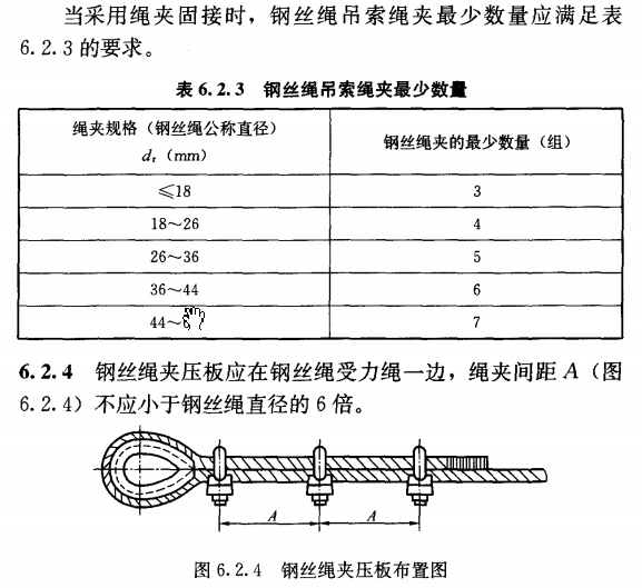

三、塔式起重机
《建筑施工塔式起重机安装、使用、拆卸安全技术规程》(JGJ196-2010)中6.2条:

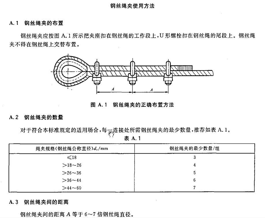

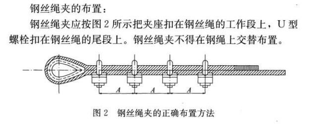

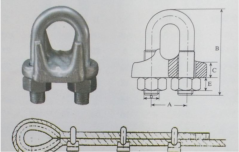

那么,钢丝绳到底需要几个绳卡?绳卡间距及方向的依据原理到底在哪?在这里:《钢丝绳夹》(GB5976-2006),这是最根本的依据。
详细看上图每一句话!
结论:
1、绳夹的数量与钢丝绳公称直径相匹配,型钢挑架钢丝绳绳夹不少于3个是因为,按照构造挑架钢丝绳直径不小于14(一般都取14),小于18。而悬挑式操作平台钢丝绳计算公称直径一般大于18,所以绳夹不少于4个。而最终实际的绳夹数量根据直径查上表即可。
2、绳夹间距:一般为钢丝绳公称直径的6~7倍;
3、绳夹的方向:方向详上图所示,绳夹U形螺栓扣在钢丝绳尾段(即绳头那边),夹座在工作段。所有绳夹方向一致,不得交错。

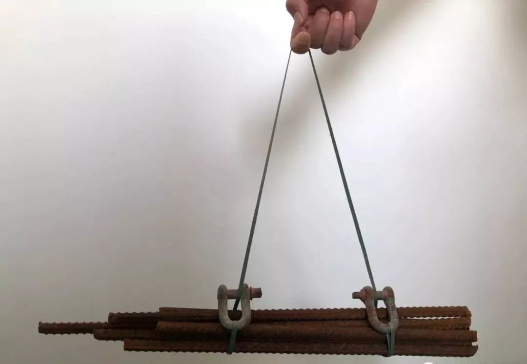

我们知道,卸扣是最常用的一种索具,吊装必备,使用最为频繁,卸扣相对简单,但也更容易出现问题。目前,主要使用卸扣的方式有如下几种:
第一种
第二种
三种方式哪一种是正确的,哪一种是错误的呢?

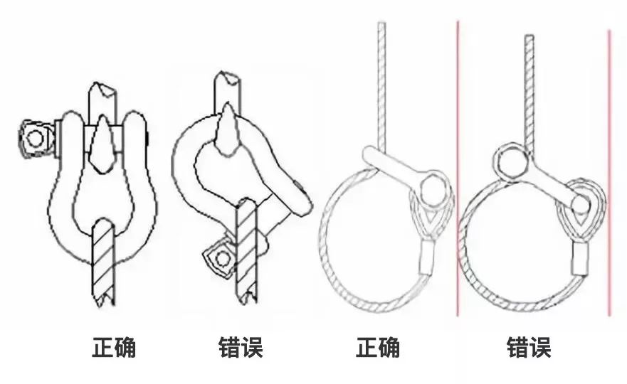

我们逐一来说明先说第一种,卸扣横向受力,我们说这种使用方式是不对的,卸扣的正确受力如下图所示:
第一种受力方式,钢丝绳的力作用于扣体上,这极容易造成卸扣变形,从而使吊物脱落(因试验工具有限,无法展示将卸扣最终拉变形的画面)。
第二种受力方式,在提拉钢丝绳的过程中,钢丝绳作用在卸扣销轴上的摩擦力极容易将销轴转出,从而使吊物脱落而发生危险。
第三种受力方式,销轴在固定端,起吊过程不产生转动,很好保证卸扣连接的紧固,所以是正确的。

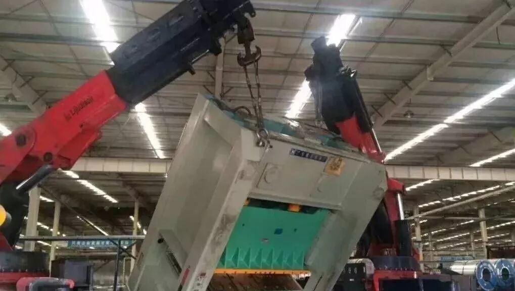

04吊装捆绑,通常有三种方法
一、兜绳捆绑法:将吊装带从重物的底部穿过,绳头挂在吊钩上的捆绑方法。这种方法主要适用于装箱设备或外形比较规则的设备。
二、卡绳捆绑法:用卡环把吊索卡出一个绳圏,再用绳圈捆绑起吊重物的方法。采用卡绳捆绑法时,一般是把捆绑绳从重物下面穿过,然后再用卡把绳头和绳子中段卡接起来,绳子的中段在卡环中可以自由窜动,当捆绑绳受力之后,绳圈在捆绑点处对重物有一束紧的力,当重物达到垂直的程度后,捆绑绳在重物的表面就不会滑。
三、卡环连接捆绑法:用卡环把吊索的绳头和重物上的吊环、吊耳连接起来进行起吊重物的捆绑方法。这种方法常用于吊耳或是吊环的设备、重物的捆绑,根据重物上的吊耳或是吊环的多少,采用相应的卡接点数。

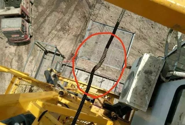

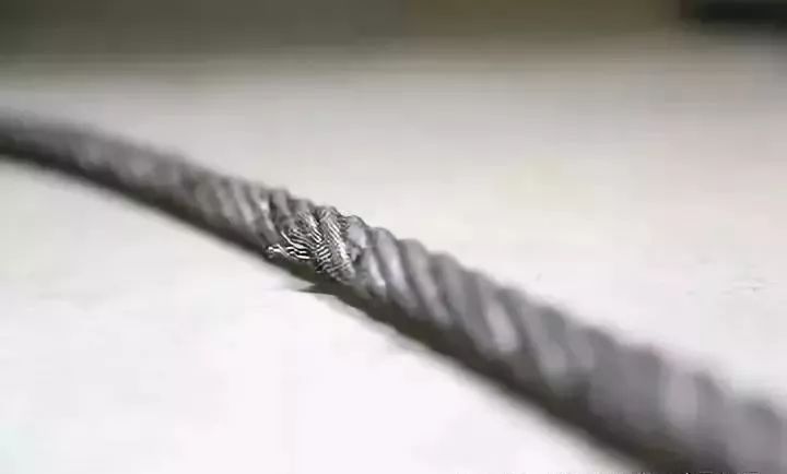

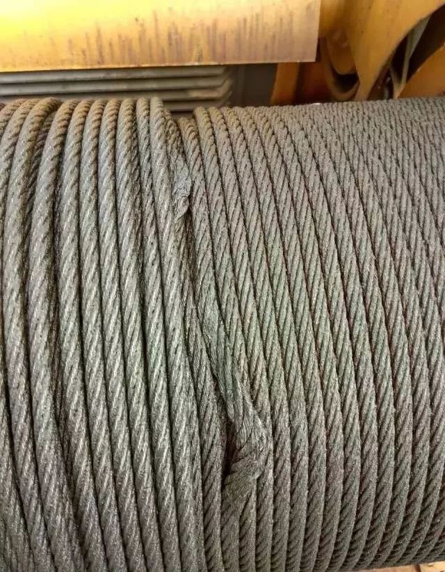

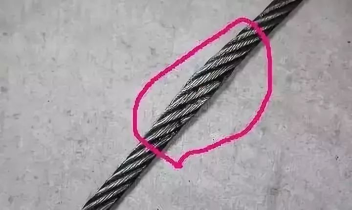

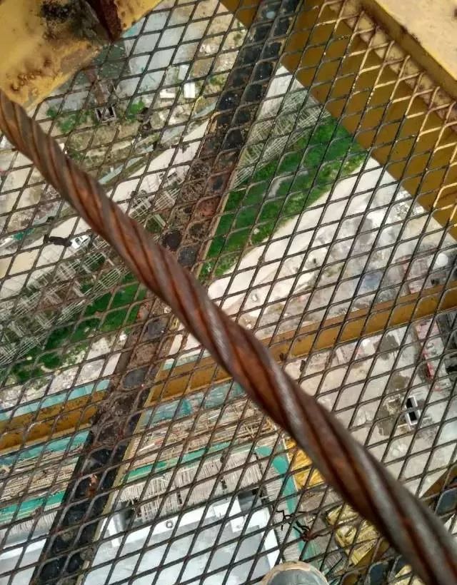

05钢丝绳常见不合格照片汇总(实图版本)

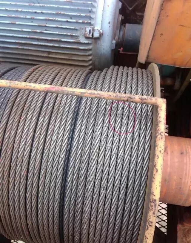

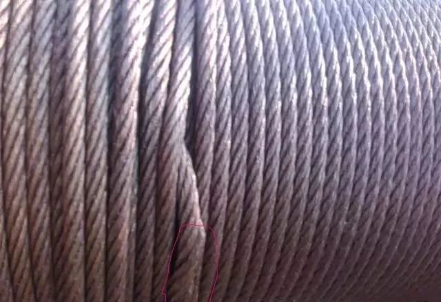

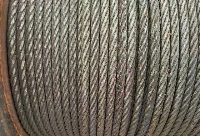

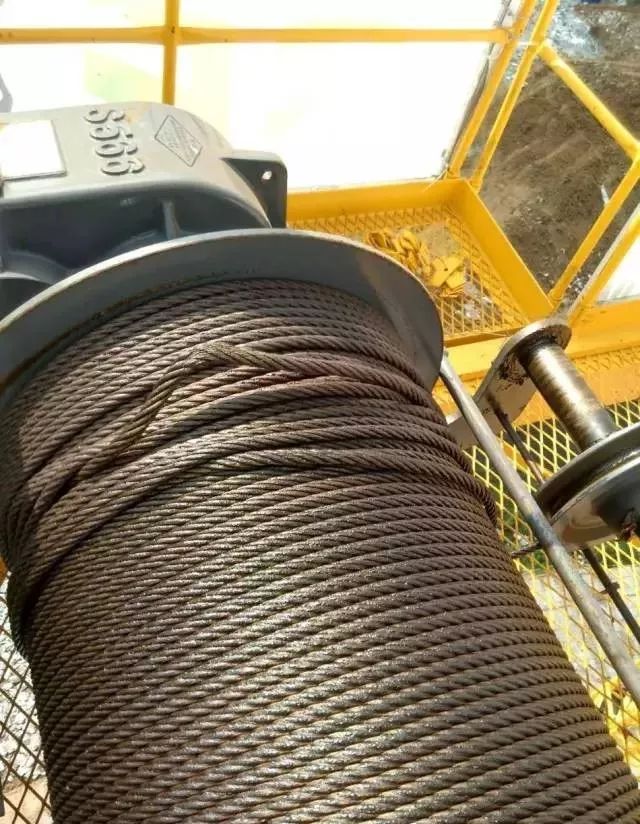

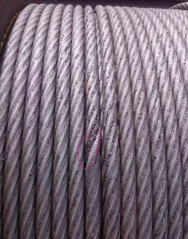

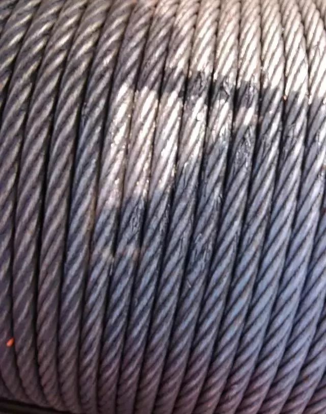

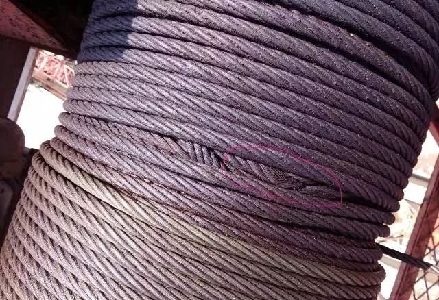

钢丝绳的规格型号应符合塔机使用说明书的要求,润滑良好,与金属结构无摩擦。钢丝绳不得有扭结、压扁、弯折、断股、笼状畸变断芯等变形现象,也不得磨损严重。(直径不得减小7%,断丝数不得大于总根数的10%。)
弯曲

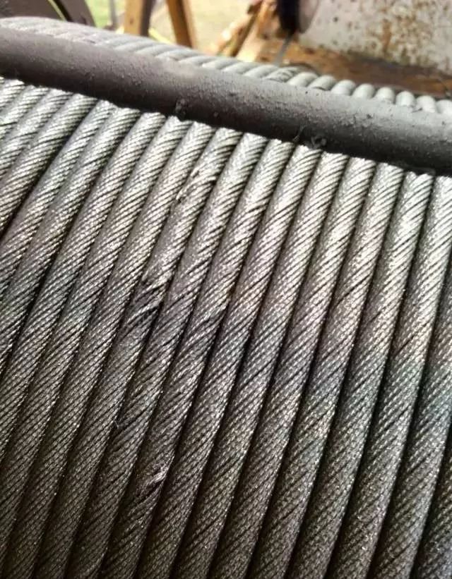

断丝
单股断丝
断芯
锈蚀
压扁、扭结、笼状畸变(散股)
笼状变形

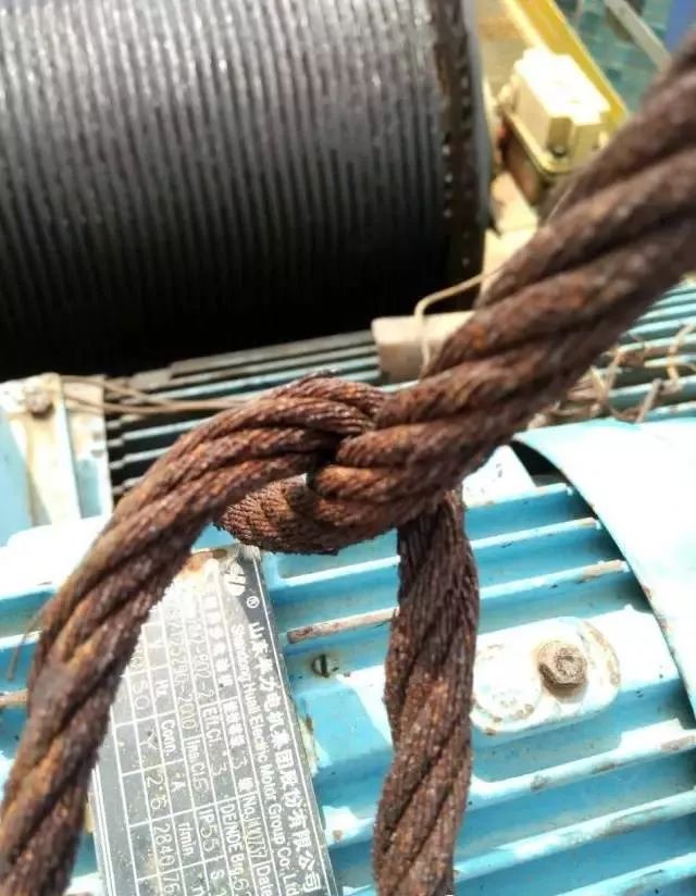

纽结

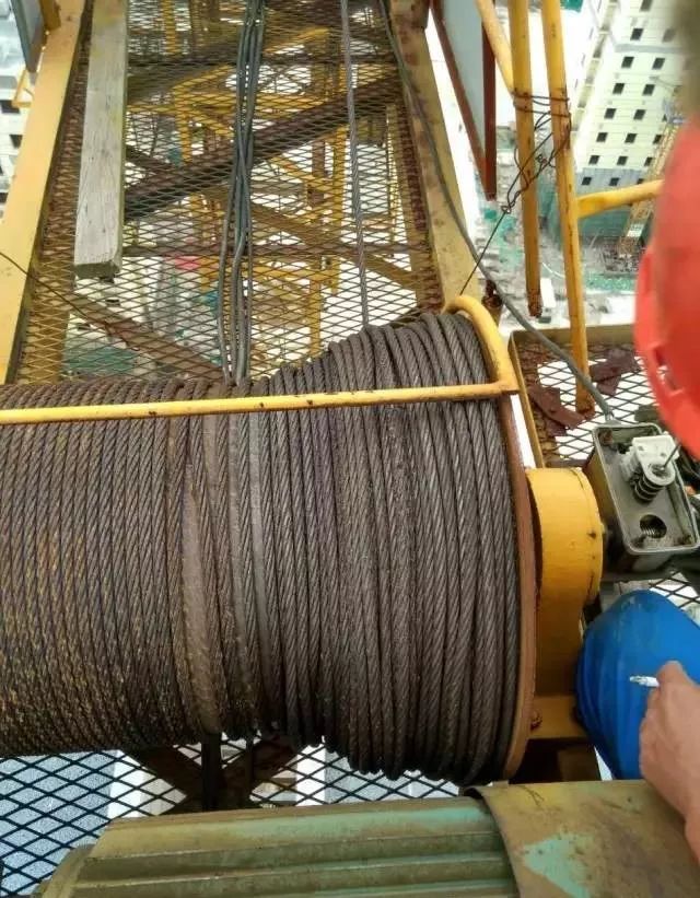

排绳不整齐且已压扁
断丝
笼状畸形
压扁

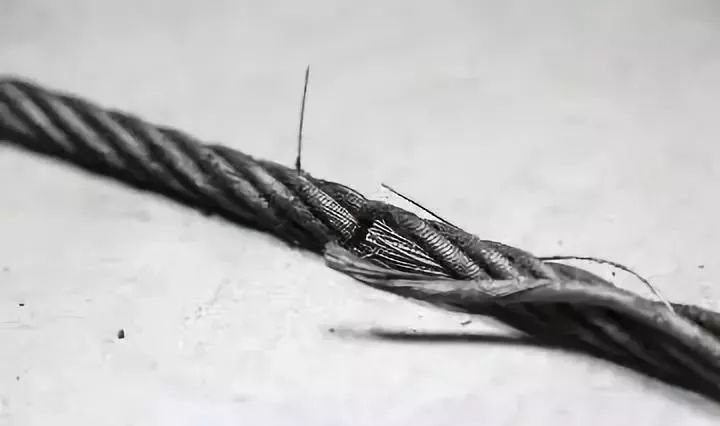

断股
排绳不整齐
断芯
笼状畸形
弯曲
断丝
断股
笼状变形
主绳是检测必查的项目,不合格就可判定塔机安装不合格。请大家一定要自查。
