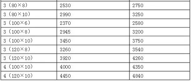

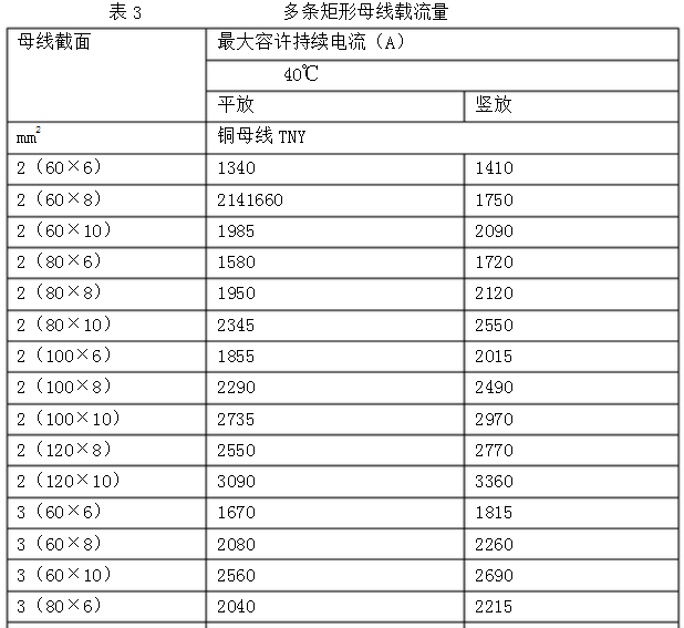

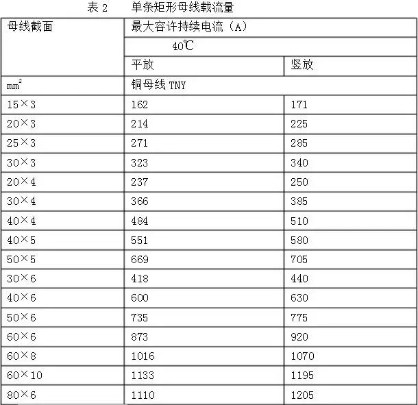

3、主回路或分支回路选用母线时,依据额定电流在表2、表3中选用不小于该载流量的截面规格。

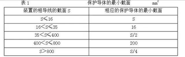

4、低压配电装置的接地母线(PE)应符合表1的要求。

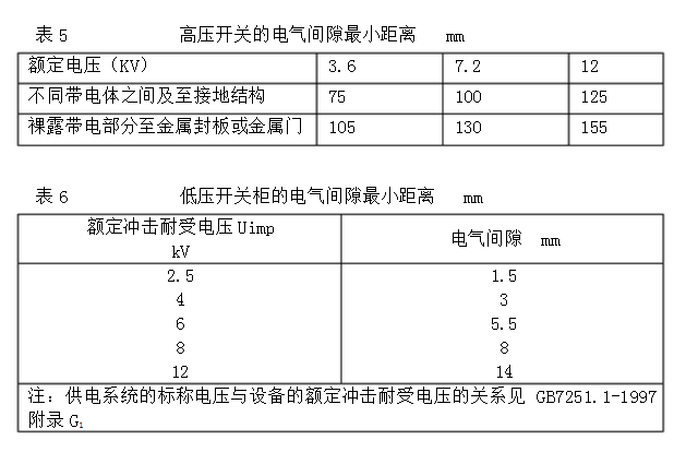

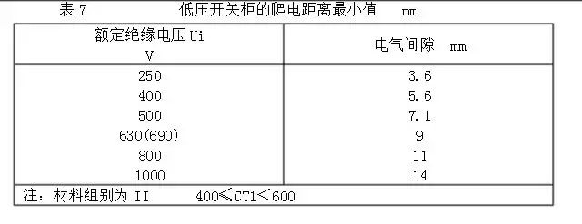

1、对于电器元件,带电零件部件及母线间的电气间隙,爬电距离不得小于表5、表6、表7所给定值。(为提高产品安全性能并便于施工,我厂低压开关柜要求电气间隙不小于15mm,爬电距离不小于20mm,如有特殊情况,也不得小于表6表7的值)。

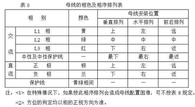

2、母线的相色及相序排列应符合表8规定

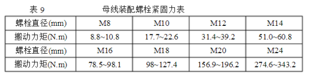

3、母线的接触应连接紧密,连接螺栓的紧固力应符合表9的规定

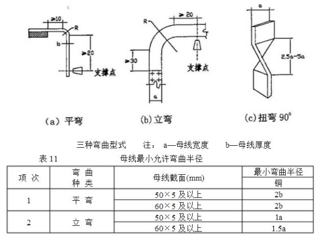

5、母线弯曲型式应根据需要进行弯曲,共有如下三种基本弯曲型式,其弯曲型式及最小弯曲半径;
注:母线扭转90°时其扭转部分的长度不应小于母线宽度的2.5~5倍。
6、 母线宜少直角弯曲,弯曲后不得有裂纹及显著的折皱,不允许用已弯曲过的母线在原折弯处又反方向折弯。
7 、多片母线的弯曲程度应一致,母线间应有与母线同等厚度的间隙。(特殊情况酌情处理) 。

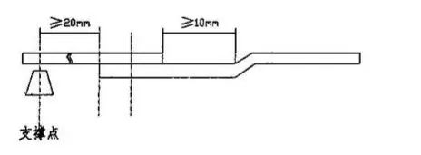

8、 母线弯曲处与搭接处应有10mm距离,在母线弯曲处或母线搭接处距支撑点应有大于或等于20mm的距离(受空间限制者除外)。

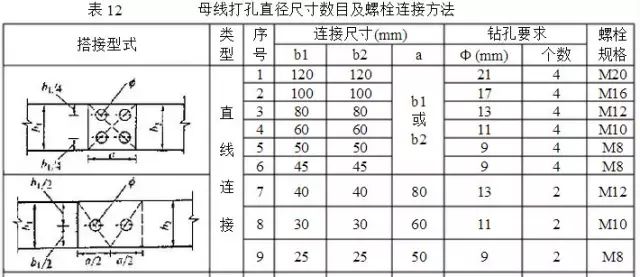

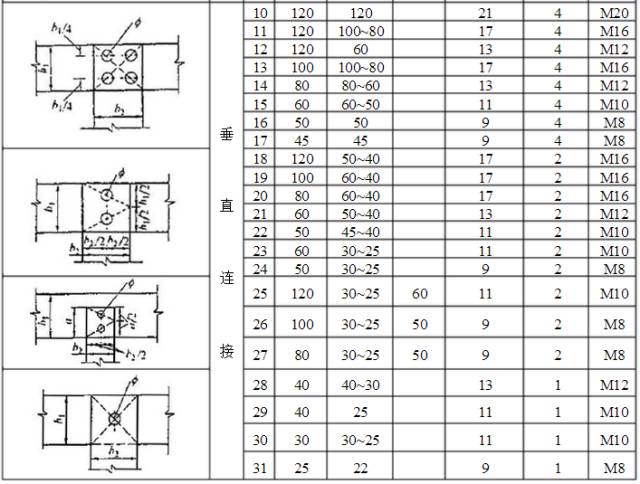

2、根据具体情况用母线加工机或用钻床钻孔,母线连接头孔眼的直径应大于螺栓直径0.5~1mm。冲(钻)孔应垂直,不歪斜,孔眼间中心距离的误差不应大于0.5mm。
3、不同宽度的铜母线冲(钻)孔数目和孔径大小见表12。

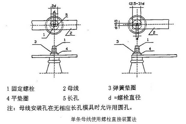

6、母线固定在绝缘子上时,其母线开孔应按下图进行 。

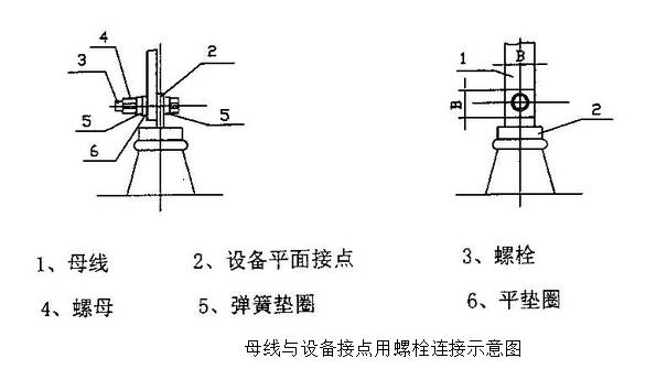

六、母线与电器元件之间的连接
1、直接连接的要求:当元件的端子是平面时,母线连接可直接用螺栓紧固如图,但紧固件必须是钢制的。

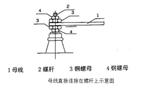

2 、当元件接头是螺杆时,母线可直接连接在螺杆上,如下图,为防止松动,需加锁母,在锁母之间不得加垫圈。

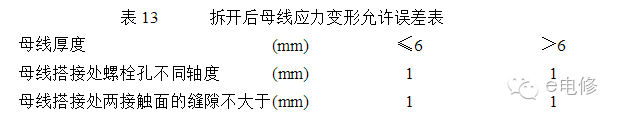

七、 一次母线配线检查
母线安装完毕后不应有应力,拆开检查应符合表13的要求

2、 母线热缩管颜色应符合表8的规定 。

1、母线与母线,母线与电器元件的连接,一律用贯穿螺栓紧固,贯穿螺栓紧固力应符合表9规定。
2、母线的搭接接触面应保持清洁。(如有特殊要求可涂电力复合脂)
3、母线平置时螺栓应由下至上穿,在其余情况下螺母应置于维修侧,在将弹簧垫圈压平后再旋转进半扣此力矩为宜,此时螺栓长度应露出螺母2~5扣。

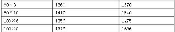

1、常用母线(铜排铝排)载流量表
2、母线槽的铜排查询
