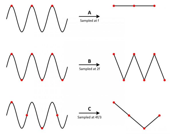

我们可以同构不同速率测量的正弦波来理解其原因
图1 采样率过低的波形重构图
情况A,频率f的正弦波以同一频率采样,这些采样标记在原始信号的左侧,在右侧构建时,信号错误地显示为恒定直流电压。
情况B,采样率是信号频率的两倍。现在信号显示为三角波。这种情况下,f等于奈奎斯特频率,这也是特定采样频率下为了避免混叠而允许的最高频率分量。
情况C,采样率是4f/3。此时重构的波形无法准确的还原原波形信号。
可见,采样率过低会造成波形重构不准确。因此,为了无失真地恢复原波形信号,采样率fs必须大于被测信号感兴趣最高频率分量的两倍。通常希望采样率大于信号频率约五倍。

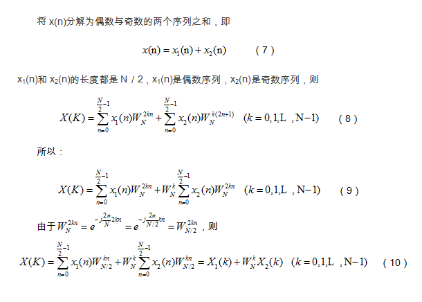

下面简要介绍FFT的基本思路:

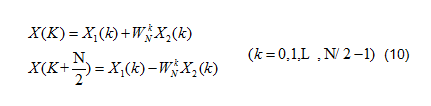

其中X1(k)和X2(k)分别为x1(n)和x2(n)的N/2点DFT。由于X1(k)和X2(k)均以N/2为周期,且图片,所以X(k)又可表示为:

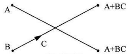

上式的运算可以用图2表示,根据其形状称之为蝶形运算。依此类推,经过m-1次分解,最后将N点DFT分解为N/2个两点DFT。
图2 FFT的蝶行运算

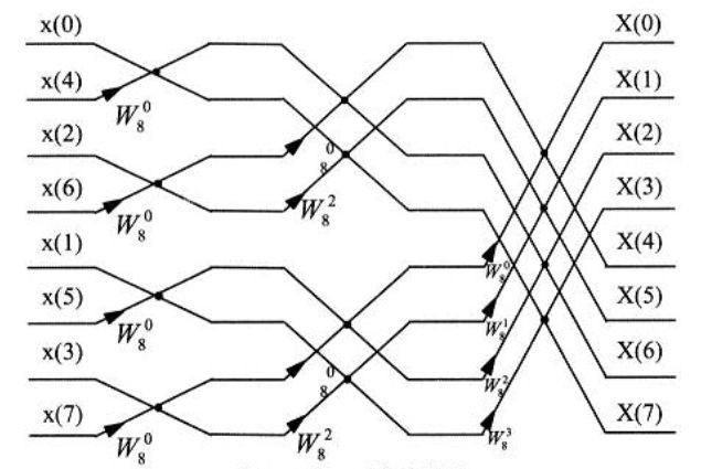

图3 8点FFT分解流程图
