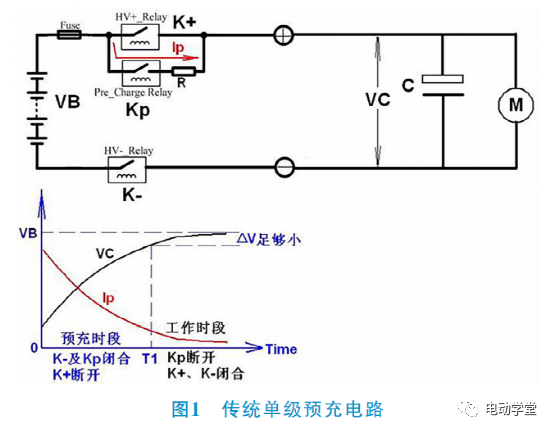

1传统预充电路
如图1所示,电机控制器作为新能源汽车主要部件,将动力电池高压直流电转化为驱动电机所用的三相交流电,内部有较大的电容C。在停车状态启动时,电容C上基本没有残存电压,若高压直流电输入到电机控制器电路中,当无预充电回路时,主正接触器K+、主负接触器K-直接与C接通,此时动力电池VB有360V以上直流高压,而电机控制器内部电容C没有电量,通电瞬间电容两端电压为0V。由于整个回路没有负载,所施加的电压全部加在高压线和接触器触点上,导线及接触器触点电阻一般远小于20mΩ。按照欧姆定律,若回路电阻以20mΩ计算,VB和VC之间的电压差以300V计算,整个回路瞬时电流可达到I=300V/0.02Ω=15000A。主正接触器K+及主负接触器K-瞬时会被烧结。

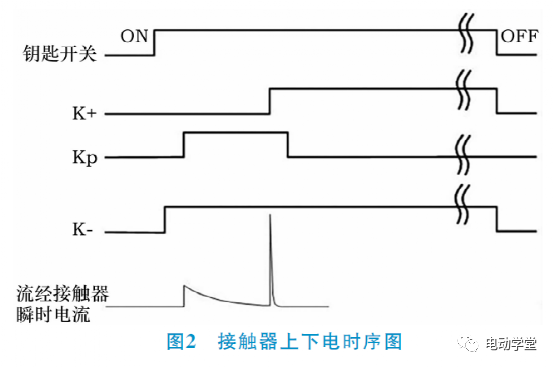

按照正常电路设计原理,针对有电容器负载部件回路,需要增加预充电过程。以电机控制器预充回路为例,主正接触器K+先断开,让阻抗较大的Kp和预充电阻R构成的预充电回路先接通,依靠预充电阻降低回路电流,在电容器预充电压到达目标电压的90%以上时,再选择闭合主正接触器K+回路,此时电池两端与电机控制器两端压差较小,不会存在大电流情况,整个电路及用电器件就会比较安全。举例如下:假设选用150Ω预充电阻,VB与VC压差仍然按300V计算。在接通一瞬间,流过预充电回路进入电容C的最大电流Ip=300V/150Ω=2A。而预充接触器所能承受电流是10A,所以预充回路安全。上下电顺序见图2。

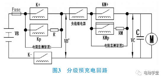

2分级预充电路
如图1所示预充电路工作时,负载M插接件松动导致开路,实际上电容C只是预充了一部分,此时负载断开,导致第1级假预充电完成,主正接触器K+结合,如果此时后端负载又突然加上,由于预充电过程已经结束,VB和VC之间还是存在较大压差,按照上述分析,将会产生大电流,烧结预充电线路或接触器。同时考虑到车辆带载工作过程中,经常会出现烧预充电阻现象,为保证车辆能够正常完成本次工作,此处设计一套分级预充电电路,实现预充电冗余设计,保证车辆工作的可靠性。如图3所示。
正常情况下,动力电池电压VB上电,负载继电器断开,因后端负载M开路,动力电池端在极短时间内就完成一次假预充。此时VCU或BMS可判断为正常而接通K+,让负载端预充电路(KMp+RM)达到相同预充效果。
通过电阻检测装置1时刻监测电池端预充电路状态,当监测到电池端预充线路故障时,可采用动力电池通过K+先上电,负载继电器后上电,避过电池端预充线路故障,利用负载级预充线路完成预充过程。
若通过电阻检测装置2监测到负载级预充线路故障,可通过先闭合负载继电器,KM+很快接通,然后再控制动力电池上电,利用电池端预充线路完成预充过程的情况。

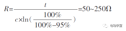

例如:某纯电动车辆额定母线电压UBatt=360V,预充电容660μF,RC预充到母线电压95%,预充时间建议大于100ms,小于500ms。充电回路内阻1Ω。根据预充计算公式(3),计算得到预充电阻范围为:
根据市场现有主流预充电阻产品成本,在考虑性价比前提下,选用150Ω电阻,根据公式(3),可确定预充时间:tpre=RCLn[UBatt/(UBatt-Vt)]≈0.3s。

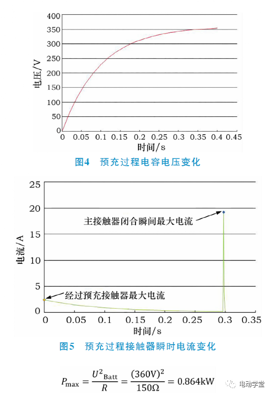

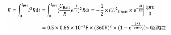

预充时,电压电流变化情况见图4、图5。预充过程中消耗在电阻上的能量为:
预充电阻消耗的峰值功率为:
预充电阻消耗的平均功率为:
因此,预充电阻功率选型要大于消耗的平均功率,建议选择150Ω,150W。通过上述计算公式可以看出预充电阻消耗的功率取决于动力电池系统电压与预充电阻值,若现有预充电阻没有合适规格的,可建议在预充时间满足整车上电需求的情况下,适当增大预充电阻,从而可以有效减小散热功率。
