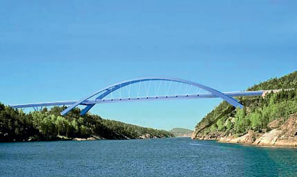

挪威和瑞典之间横跨斯温森特的拱桥的竞争性设计具有令人信服的结构体系。拱脚固定在山谷两侧的岩石斜坡上,拱肋结构的高度随着弯矩的变化从跨中向两侧增加。
桥面悬挂在拱肋上。它的细长与坚固的拱肋形成对比。吊索虽然是垂直的,但在视觉上是交叉的。这是由于拱肋倾斜的缘故——这也是倾斜拱肋的一个明显缺点。

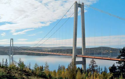

主跨1210 m的吊桥,如图1.59瑞典的霍加·库斯滕大桥,在清晰度、简约性和优雅性方面都无法超越。悬索桥相对于斜拉桥的这种美学优势是不可否认的。
主缆通过吊杆和混凝土塔将荷载从细长的主梁传递到桥台(锚碇)。使用了四个结构元件:主梁、吊杆、主缆和索塔。

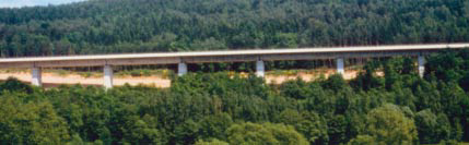

对于跨越山谷的桥梁,桥跨长度和高度之间的比率应大致保持不变。
温宁根莫塞尔山谷大桥的跨度就是一个例子。它们的跨度长度和离地高度从外到内逐渐增加。主跨矩形,跨度240米,高度120米,美观度为2 : 1。

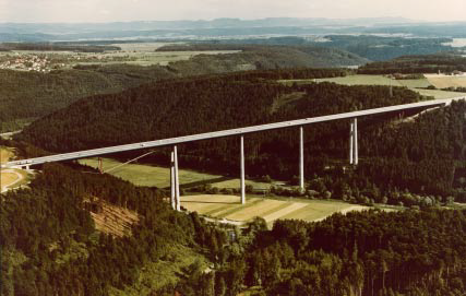

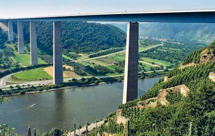

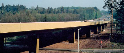

高达180米高的高科切河谷大桥桥墩130米的跨度在横向上呈抛物线形状。这个轮廓提供了一个优雅的外观。尽管尺寸很大,但由于这座桥适合深谷,所以避免了巨大的印象。

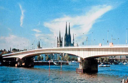

科隆-多伊兹大桥三跨变高度梁的迷人外观,源于桥墩上方和桥跨中处梁高采用2 : 1的良好比例。这也是因为,在桥梁两端,梁高等于桥梁跨中处的梁高,并且因为梁的下侧平行于桥面。遵守这些规则几乎总是会产生一座好看的桥。

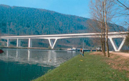

V形墩需要桥面具有一个合适的高度,以形成好看的三角形。作为汉诺威和维尔茨堡之间的新高速铁路线路的一部分,横跨梅因河的铁路桥梁配合V形墩的设置,梁高稍微变化,以强调130米的主跨。

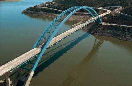

亚利桑那州罗斯福大坝上的固定拱通过合适的变高度本身提供了强大的抗弯刚度。因此,桥面板可以非常细长。

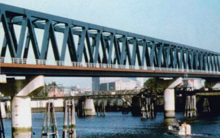

汉堡哈默布鲁克铁路桥的桁架腹杆由起伏的斜杆组成,即使对于倾斜视图,也能产生有序的印象。

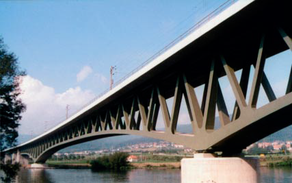

南腾巴赫附近横跨主要河流的铁路桥,也只包括起伏的斜杆,但没有交叉框架,以便将构件方向减少到最少的两个。尽管桁架梁的高度在变化,但斜杆的倾斜度几乎保持不变,因此不存在斜交。
尽管这是德国跨度最大的铁路桥梁(207m),但它看上去很轻盈。

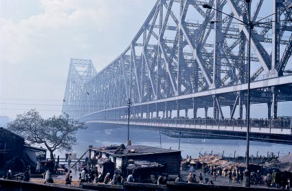

而典型的19世纪桁架桥梁给人一种令人困惑的印象,在各个方向都有大量的桁架构件。一个例子是加尔各答跨胡格利河的豪拉桥。

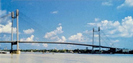

相比之下,加尔各答的新胡格利河大桥(图1.71)被设计成一座线条清晰的斜拉桥。即使纵梁和横梁的规则排列从下面看也显示出良好的秩序,并且这种情况不断重复而不会产生单调。

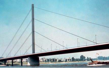

竖琴形斜拉索的平行布置显示了最佳顺序,如奥伯卡塞尔桥所示。单索面布置自然不提供交叉点。在20世纪50年代初杜塞尔多夫桥家族的初始设计阶段,城市建筑师弗里德里希·塔姆斯坚持认为所有三座桥都采用竖琴式拉索。虽然桥梁的结构系统有很大的不同,但常见的竖琴形缆索排列在视觉上将它们结合成一个桥梁家族。

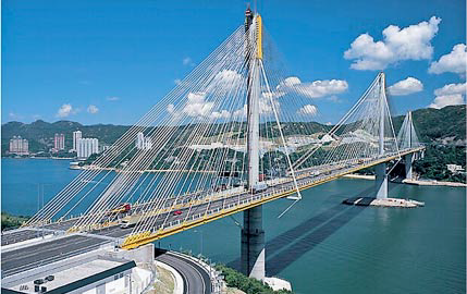

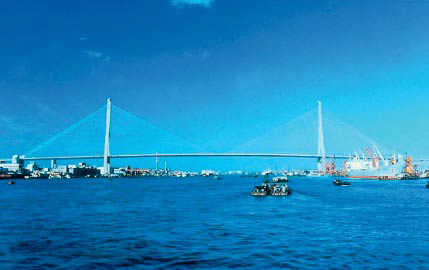

如果斜拉索呈扇形倾斜变化,只有采用中央单索面布置,才能避免视觉交叉,例如香港昂船洲大桥。丹麦的迪斯-魏特林公司是桥梁工程师伊恩·弗斯的建筑设计师。
对于两个扇形拉索平面的布置,可以通过使用带有倾斜索平面的A形塔来减轻视觉交叉。

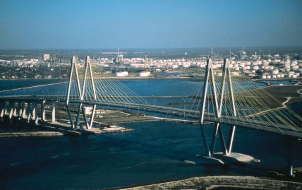

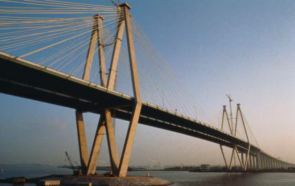

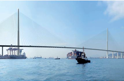

横跨得克萨斯州休斯顿船海峡的大桥需要8条车道,桥面全宽。最经济的体系是由两座独立的斜拉桥和两座菱形塔组成,它们在梁的高度处相互连接。这导致具有四个拉索平面的桥的良好秩序。许多拉索也接近面纱的外观,视觉索交叉有所缓解。

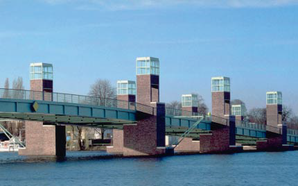

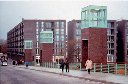

一个令人印象深刻的例子是上哈维尔河南桥。桥墩在桥的两侧向上延伸,使用与周围住宅建筑相同的棕色石头。来自柏林的沃尔特·诺贝尔教授是这个项目的建筑顾问。

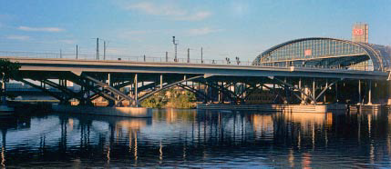

使桥梁设计适应其紧邻的城市环境的另一个例子是柏林的洪堡海港大桥。这里选择了偏离正常使用的材料——混凝土用于受压构件,钢用于受拉和受弯——来调整桥梁外观,使其与新的主火车站的相邻钢玻璃结构相适应。桥梁和车站都是由建筑师沃尔金·玛格和工程师约尔格·施莱奇共同设计的。

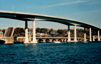

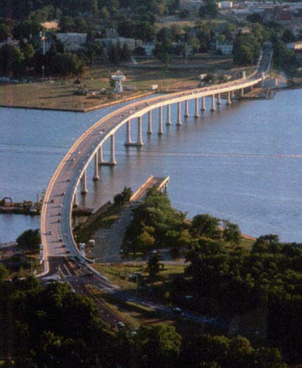

在著名的安纳波利斯海军学院前面跨越塞文河的桥,赢得美国全国设计竞赛。这座桥设计成很有吸引力的曲线桥,以免在视觉上与背景中学院的历史建筑相竞争。由于其简单的形状,该桥在与更复杂的桥梁方案的竞争中胜出,比如拱桥和斜拉桥。

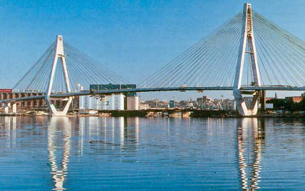

最后,格莱贝岛大桥的纯技术设计似乎与悉尼港的工业环境融为一体。

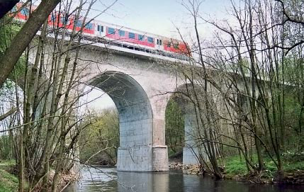

根据当时唯一可用的建筑材料,奥贝罗拉附近的伊尔姆河大桥于1848年由天然石头建成。因为这些石头不能承受拉力,所以选择了承受压力的拱桥。在对顶板进行了深入的修复和更换后,这座桥今天为现代高速铁路服务。

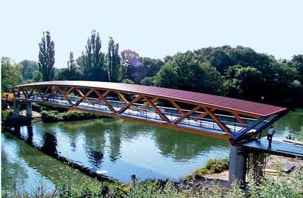

木材似乎是人行桥的天然材料,下图的桥梁跨度达到了60米。设计以轻盈和透明为目标。必须承受横向风载荷的端部框架需要重型木材部分。为了避免那里的沉重感,使用了细长的钢型材。通过对钢和木材使用不同的颜色,来突出材料的差异。

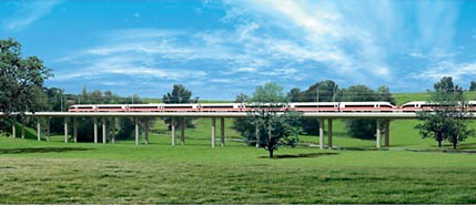

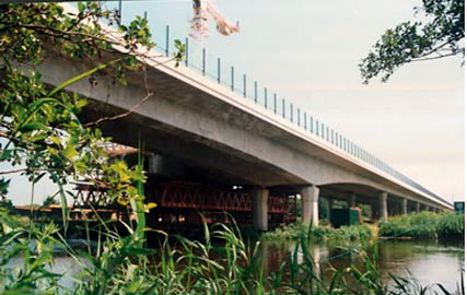

横跨沃诺山谷的800米长的高速公路桥梁仅高出地面10米。混凝土是相对较短跨度的合适材料。
美国的安纳波利斯桥设计有细长的八边形混凝土桥墩,没有横梁,以强调桥梁的轻盈。这些细长的双桥墩坐落在普通的花岗岩复合地基上。上部结构的浮动印象由向上生长的桥墩和坚固的基础支撑。

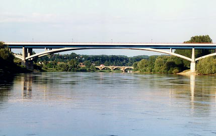

现代跨越易北河的系杆三跨拱桥在Pirna附近,受压拱使用混凝土,主梁使用钢材,作为拉杆和抗弯构件。混凝土桥面板扩散局部车轮荷载。

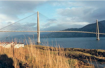

挪威海尔格兰大桥梁的主要特点是抗压能力,因此,它是用混凝土建造的。425米主跨,梁高为1.2米,足以承受弯矩并确保防屈曲安全。这创造了1 : 355的长细比记录。很明显,混凝土桥梁的主梁不一定笨拙。

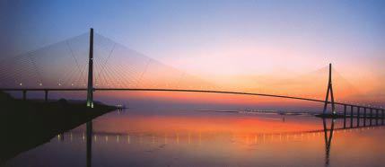

曾经创造跨度纪录的诺曼底大桥的精致外观证实了钢被用作非常长跨度桥梁的材料是适宜的。

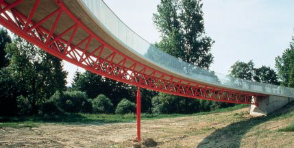

对于斯图加特的混凝土沙腾桥,根据周围的森林,梁选择浅绿色,桥墩选择深绿色。

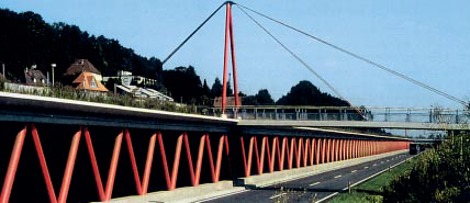

拉文斯堡明挖隧道的装配是一个例子,说明了如何对桁架斜杆件等细长构件使用深红色。
明挖隧道的桁架、人行斜拉桥的桥塔和曲线人行桁架桥选用了相同的颜色。统一的色彩将不同的结构融合为一个整体。

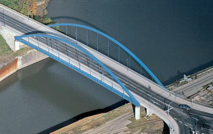

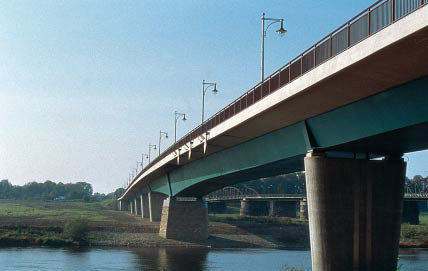

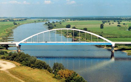

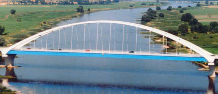

唐格木尔德的易北河大桥,色彩强调了不同桥梁构件的承载功能。弯曲刚度由相对较深的梁提供,该梁具有强烈的浅蓝色。拱形的细长由浅灰色强调。

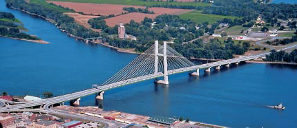

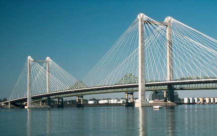

对于横跨密西西比河的伯灵顿桥,选择了白色拉索,类似于许多其他斜拉桥。浅色突出了拉索支撑结构的浮动效果。

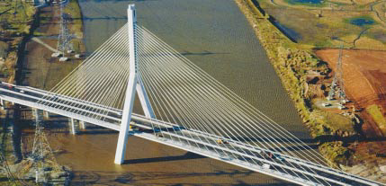

弗莱河莱茵河大桥的斜拉索,选用了红丹色。

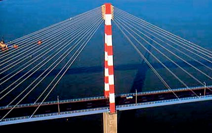

空中交通管制要求为圣纳泽尔卢瓦尔河大桥的桥塔提供条纹危险颜色,这种不合适的解决方案在其他任何地方都没有重复过,通常塔顶的危险信标被认为是足够的。

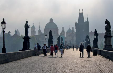

旧桥传统上用柱子或圣徒雕塑来装饰。比如布拉格卡尔斯桥上的圣徒雕像,显示了桥梁的守护神圣内普穆克。
在这个传统中,上哈维尔河南桥的桥墩在桥面上方的桥两侧突出。他们支持这座桥的特殊照明系统,主要供行人使用。

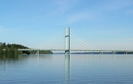

A形塔斜拉桥的两个索面形成了帐篷状的屋顶,给使用者带来了安全感。一个典型的例子是细长的海尔格兰大桥。

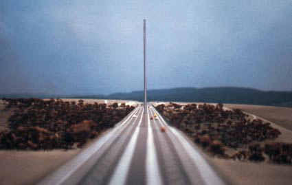

从这个角度来看,只有一个中心索面的斜拉桥在美学上是有问题的,科赫谷大桥未实现的设计就证明了这一点。虽然鸟瞰图看起来很吸引人,但是驾驶员对前方桥梁的观察是不够的。司机只看到前面有一根桅杆,它的意义并不明显。这就产生了一种不确定感。

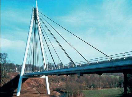

苏格兰莱文河大桥的桥塔横向略微不对称,因此反映了桥梁的曲率。

美国得克萨斯州湾镇的休斯顿船舶通道需要两幅分离的主梁。最有效的力的流动是由两个菱形塔在主梁高度处连接。现在,它们在整个高度上形成一个桁架,这样横向风力仅由拉力和压力承受,主梁以下也是如此。细长的塔腿因此可以具有仅2.1米的恒定宽度。

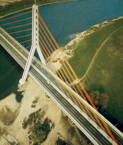

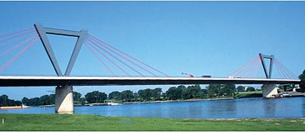

附近的杜塞尔多夫机场要求伊尔维里奇莱茵河大桥的主塔高度限制低于通常主跨的1/5。为了实现经济的斜拉索倾斜角度,塔架在纵向上形成V形。前拉索和后拉索之间的张力直接通过一根牢固的拉杆连接,因此力线非常清晰。

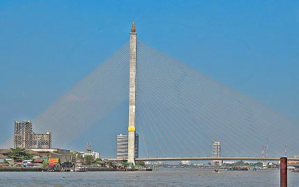

泰国拉玛8号桥的荷载传递非常明显:来自主跨的荷载集中在桥端的大型混凝土配重上。

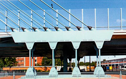

为了显示从斜拉索到梁的力传递,下图中的拉索穿过混凝土梁并支撑在下面的牛腿上。清晰可见的拉索锚头显示了力的转移。

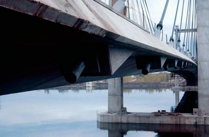

一座斜拉桥中,集中的背索承载着最大的荷载。因此,应该强调它们的负载转移。在下图中,平行于斜拉索的加强筋表示力从斜拉索传递给主梁腹板。然后,借助直径为30厘米的强力销铰支座,将上拔力从主梁传递到桥墩中。

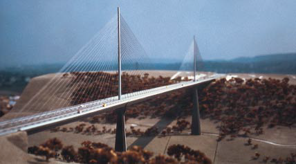

对于具有多个主跨的多塔斜拉桥,主要的设计问题是如何稳定中间塔,因为通常的集中背索是缺失的。
香港汀九桥的中心塔由稳定索拉在两个外塔接近桥面处。相对于常规拉索而言,稳定索具有更大的垂度,因此显示了力的流动。不同类型拉索之间的视觉交叉已经被接受。

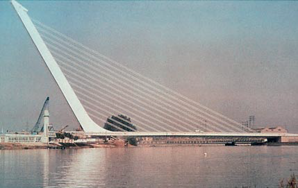

卡拉特拉瓦在西班牙的阿拉米罗大桥展示了一个不寻常的力流。主跨的永久荷载由斜塔平衡。主跨中的可变载荷必须通过塔的弯曲来承受,因为通常的背索不见了。

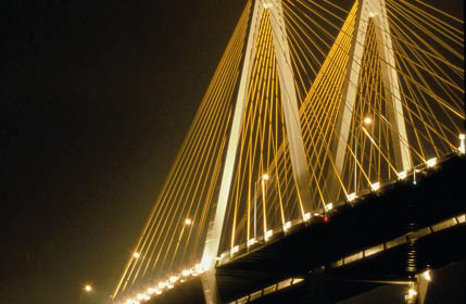

美国休斯顿船舶海峡大桥使用位于主梁上的暖黄色泛光灯照亮主塔和拉索。

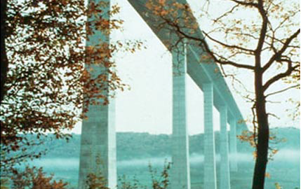

威廷根大桥的单个中心桥墩具有八角形横截面,倾斜度为1 : 70。这些120米高的单墩承载着30米宽的高速公路梁,桥墩的设计再简单不过了。

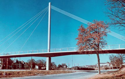

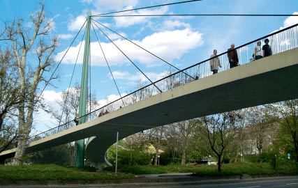

从维林根-施文宁根的人行桥上也没有什么可以去除的了。中心平面上的四根拉索支承主跨,并平行锚固于桥台。细长的塔与主梁固结,主梁在根部变高表明它在这个位置有很高的弯曲力。
