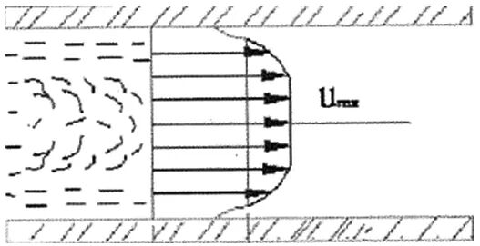

由于风速仪在同一截面上的不同位置,可能会得出不同的风速数据(如图2所示),所以这个风速还不能真正意义上用来计算风量。
图2 风管内风速分布的示意图
测量断面后有弯头、风阀、三通时(相对于气流方向),距这些部件的距离应大于2倍管道直径。测量断面前有弯头、风阀、三通时(相对于气流方向),距这些部件的距离应大于4~5倍管道直径。往往这样的要求很难在实际情况下得到满足,因此该风速只能作为一个刻度数据来参与控制,实际控制时仅将其用来与风机频率进行线性的关联。
空气在风管中流动时,有两种不同的流动状态,即层流和紊流。在层流状态下,风管断面上空气的速度分布图为抛物线形,管道的中心风度最大。紊流状态和层流状态速度分布大致相同,靠近管壁处总会有一部分层流介质,而其他部分为紊流,紊流状态的最大速度也在风管的轴心线上。紊流在采暖通风系统中最为常见,在实际运行控制中,需要的不是任意点速度,而是风管断面上的平均速度值,而这个平均速度很难直接测量取得,需要将风管横断面分成数个小面积,测出每个小面积的中心速度,采用积分运算从而得出比较接近的平均风速,此方法在实际工程中较难实现。

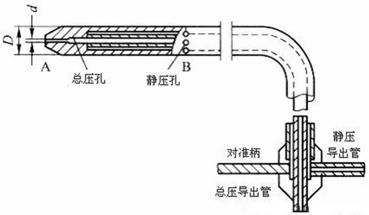

图3 毕托管的示意图
毕托管是一个弯成90?的双层同心圆管,其开口端同内管相通,用来测定全压;在靠近管头的外壁上开有一圈小孔,用来测定静压(如图3所示)。标准毕托管测孔很小,易被风道内粉尘堵塞,因此这种毕托管只适用于测定较为洁净的管道。毕托管测量数据经过转换后获得的风量数据是最接近于实际风量的,但也存在与风速检测同样的前后直段的要求。
