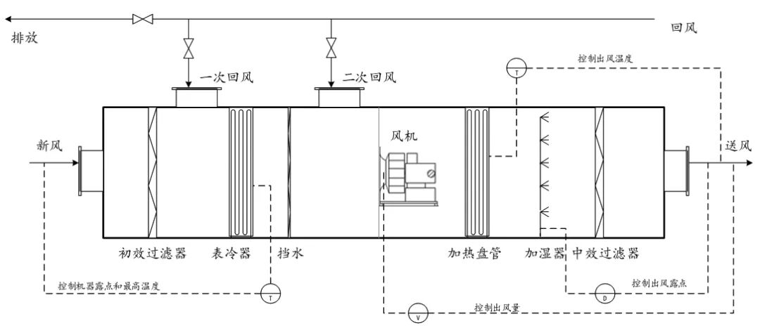

在药厂的洁净系统中,为了获得净化的环境,一般采用洁净空调箱来对外界的空气进行处理,去除空气中的尘埃粒子、对温湿度进行调节,以满足净化级别、温度、湿度的需求[1-3]。在洁净空调箱中,通常配置有初效过滤器、中效过滤器(必要时会通过亚高效过滤器进行过滤),最终空气通过末端的高效过滤器进行过滤进入洁净区域。普通的洁净空调箱采用了如图1所示的功能段设计,在国内北方地区,则需要考虑在冬季对新风进行预加热,以免冻裂换热器。
图1 普通洁净空调箱示意图
外界的新风通过初效过滤器过滤后将与一次回风和二次回风混合,然后经过表冷器进行降温或者再除湿。为了防止表冷后出现雾沫夹带,在表冷器后设置了挡水板,对空气进行汽水分离。送风风机将其增压后使其通过加热盘管、加湿器、中效过滤器,然后到达末端的高效过滤器。
