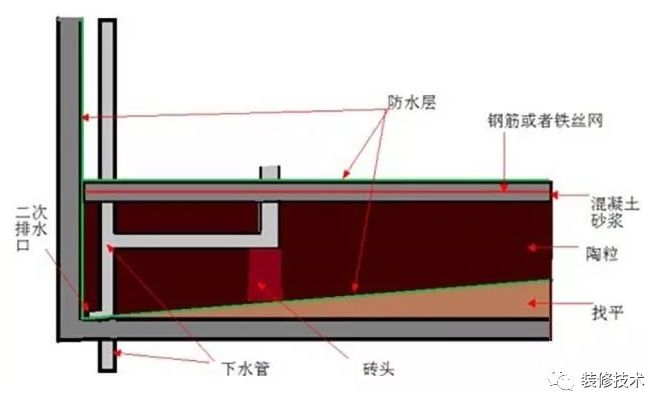

相信也有很多业主在卫生间装修的时候,都听过“二次排水”这个词,究竟什么是二次排水?二次排水到底有多么重要?可能还有很多人不知道,那么今天的话就来详细的了解一下二次排水。
一、什么是二次排水?
在了解二次排水之前,我们先来了解一下下沉式卫生间。其实现在有很多的新户型,都是采用下沉式卫生间的设计方法,这样的好处就是上下邻居之间相互独立,就算卫生间出现了什么情况,互相之间干扰很少,也减少了很多纠纷。
下沉式卫生间,其实就是低于客餐厅的地面,这样的话里面更好的布管,施工也方便很多。下沉式卫生间的装修方法,通常有架空和回填两种,不管是架空还是回填,如果卫生间地面漏水,那么下沉层就会有积水,这里就引申到了二次排水的问题,如果做了二次排水,那么这些积水就可以通过二次排水的排水孔排出;那如果没有做二次排水的话,那么积水就会一直存在,好尴尬呀。
二、二次排水怎么施工?
1、首先我们根据自己家庭的需求和户型来进行布管
当然在布管的时候也要注意,不能破坏开发商原有的防水层,布管仅仅是搭一个简单的框架。
当然,在这里其实有很多人提到了,是不能破坏开发商原有的防水层,但是我们在做二次排水的时候,其实,地面上还要找平,然后还要做防水层,所以,地面上的防水层如果破坏掉了,个人认为是没有太大问题的。
2、随后做二次排水下水口
一般都是在主排污管旁边,二次排水的积水顺着主排污管排走。
3、找平
这里的平并不是水平的平,为了方便积水能够顺利的流入二次排水孔,下沉层的地面要做一个坡度,也就是二次排水孔的地方最低,然后其他地方缓缓升高。
4、做防水层
如果下沉层壁面的地方防水层被破坏了,那么需要补的;找平之后,然后再找平面上要做一层防水层。
5、后面的步骤
后面基本上就没有太大问题了,我们要做一些格子,用于支撑卫生间地面,有的家庭会用陶粒回填,也有直接架空,两种方法都是可以的。
然后是卫生间地面的施工,卫生间地面也要做防水。
三、二次排水的好处
做了二次排水,肯定是增加了工序,那么预算也会稍微增加一些,但是好处也有很多。
我们卫生间地面的防水层,并不能确保它一定能够防住水,一旦卫生间地面防水层漏水,那么这些积水就会流入下沉层,如果下沉层没有做二次排水的话,那么这些积水一直积累,也会容易滋生细菌,影响卫生间的环境,时间长了,也可能影响卫生间的建筑结构。
所以,做了二次排水之后,那么这些积水都能够及时的排走,不会带来太多不好的影响。
有关卫生间二次排水的相关介绍,就为大家讲到这里了,首先,前提条件就是下沉式卫生间,在装修的时候注意做好二次排水,以后也免得麻烦。
