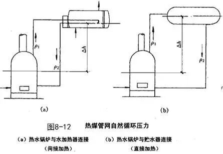

当锅炉与水加热器或贮水器连接时,如图8-12所示:
热媒管网的热水自然循环压力值Hzr按式(8-35)计算:
式中:Hzr—热水自然循环压力,Pa;
Δh—锅炉中心与水加热器内盘管中心或贮水器中心垂直高度,m;
p1—锅炉出水的密度,kg/m3;
p2—水加热器或贮水器的出水密度,kg/m3。
当Hzr>Hh时,可形成自然循环,为保证运行可靠一般要求(8-36):
当Hzr不满足上式的要求时,则应采用机械循环方式,依靠循环水泵强制循环。循环水泵的流量和扬程应比理论计算值略大一些,以确保可靠循环。

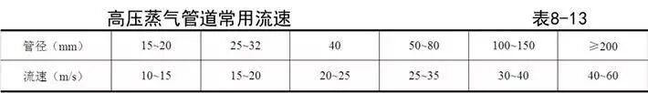

热媒蒸汽管道一般按管道的允许流速和相应的比压降确定管径和水头损失。高压蒸汽管道的常用流速见表8-13。

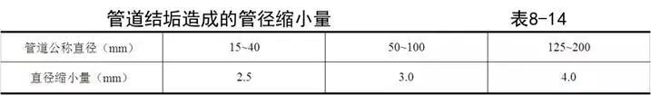

热水管网中单位长度水头损失和局部水头损失的计算,与冷水管道的计算方法和计算公式相同,但热水管道的计算内径dj应考虑结垢和腐蚀引起过水断面缩小的因素,管道结垢造成的管径缩小量见表8-14。
热水管道的水力计算,应根据采用的热水管道材料,选用相应的热水管道水力计算图表或公式进行计算。使用时应注意水力计算图表的使用条件,当工程的使用条件与制表条件不相符时,应根据有关规定作相应修正。

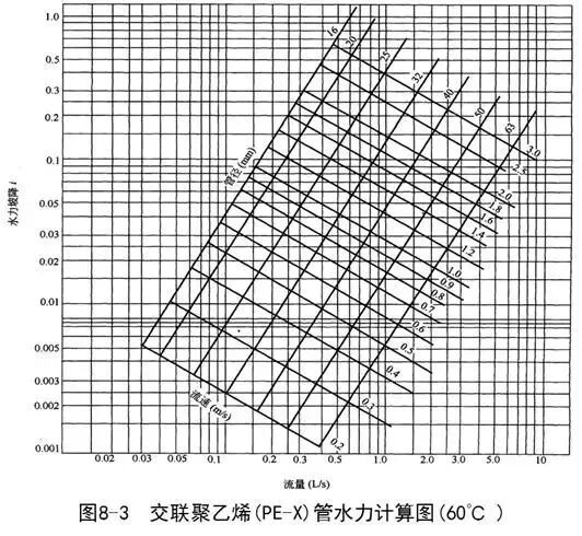

1)当热水管采用交联聚乙烯(PE-X)管时,其管道水力坡降值可采用式(8-37)计算:
式中:i—管道水力坡降,kPa/m或0.1mH2O/m;
q—管道内设计流量,m3/s;
dj—管道计算内径,m。
如水温为60℃时,可以参照图8-3的PE-X管水力计算图选用管径。

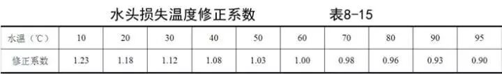

如水温高于或低于60℃时,可按表8-15修正。

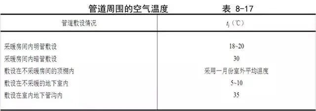

tj—计算管段周围的空气温度,℃,可按表8-17确定。

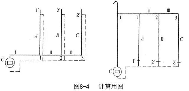

5)计算循环管路各管段通过的循环流量
在确定qx后,可从水加热器后第1个节点起依次进行循环流量分配,以图8.4.3为例,通过管段Ⅰ的循环流量q1x ,即为qx 。用以补偿整个配水管网的热损失,流入节点1的流量q1x用以补偿1点之后各管段的热损失 ,即qAS+qBS+qCS+qⅡS+qⅢS,q1x又分流入A管段和Ⅱ管段,其循环流量分别为qAx和qⅡx。根据节点流量守恒原理:q1x=q1x ,qⅡx=qⅠx-qAx。qⅡx补偿管段Ⅱ、Ⅲ、B、C的热损失,即qⅡS+qⅢS+qBS+qCS,qAx补偿管段A的热损失qAS。
