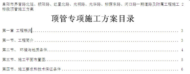

三、顶管专项方案编制

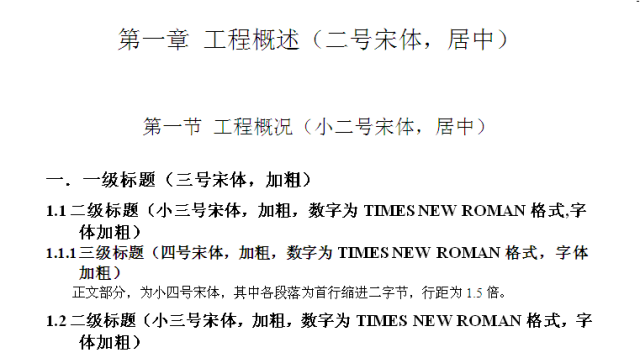

一、格式要求
市政集团《施工组织设计(专项施工方案)编制说明 》
二、内容
1、根据《危险性较大的分部分项工程安全管理办法》顶管工程属于超过一定规模的危险性较大的分部分项工程 。
第七条 专项方案编制应当包括以下内容:
(一)工程概况:危险性较大的分部分项工程概况、施工平面布置、施工要求和技术保证条件。
(二)编制依据:相关法律、法规、规范性文件、标准、规范及图纸(国标图集)、施工组织设计等。
(三)施工计划:包括施工进度计划、材料与设备计划。
(四)施工工艺技术:技术参数、工艺流程、施工方法、检查验收等。
(五)施工安全保证措施:组织保障、技术措施、应急预案、监测监控等。
(六)劳动力计划:专职安全生产管理人员、特种作业人员等。
(七)计算书及相关图纸。
2、根据关于《危险性较大的分部分项工程安全管理办法》的实施细则——粤建质〔2011〕13号,其在管理办法的基础上进一步明确及增加了以下内容:
(五)→(六)项目安全管理组织架构(包括相关人员姓名、职务、工作职责及联系电话)、施工安全技术措施、应急救援预案、监测监控措施等。
增加→ (七)方案编制、审核人员名单及学历、专业、职称、职务等情况。
(六) → (八)工程项目部相关的专职安全生产管理人员、特种作业人员名单及其安全生产考核合格证书、特种作业资格证书。

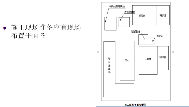

工程概况应包括:项目整体简介、危险性较大的分部分项工程概况、施工平面图布置、施工要求和技术保证条件
编制要点及注意事项:
1、项目整体概况要简
2、本方案所述分部分项的工程概况要全面应包括:该分部分项的工程主要情况、设计简介以及施工条件。
3、施工平面图布置有别于施组的总平布置应切合该分部分项的特点与实际,有助于反映施工部署、计划
4、施工要求即质量、工期、安全文明施工等各项目标及验评标准
编制要点及注意事项:
分部分项的工程主要情况、设计简介宜采用图表形式
施工平面图布置应切合该分部分项的特点与实际,有助于反映施工部署、计划

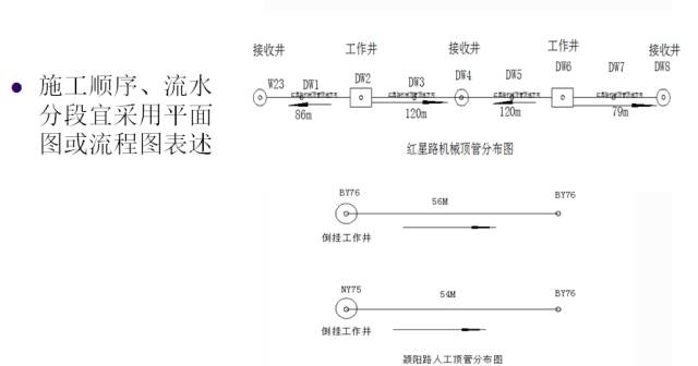

1、施工计划包括:施工安排、施工准备、进度计划及资源配置计划
2、施工安排:明确组织架构及职责划分,明确施工方案选择、施工顺序及施工流水段

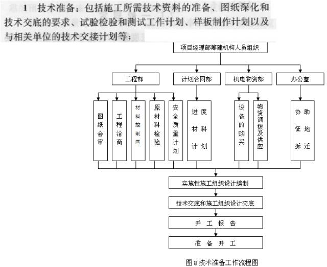

3、施工准备包括:技术准备、现场准备

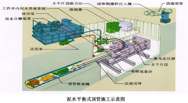

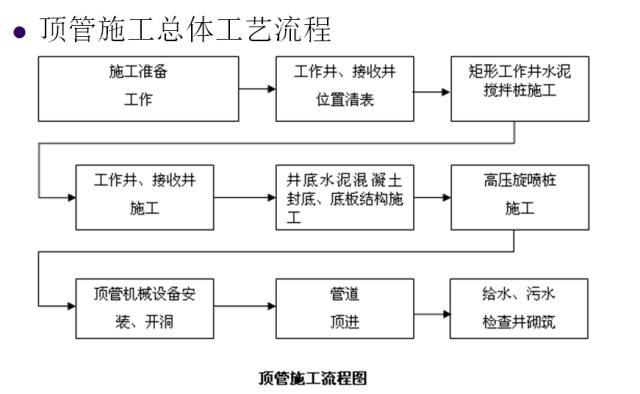

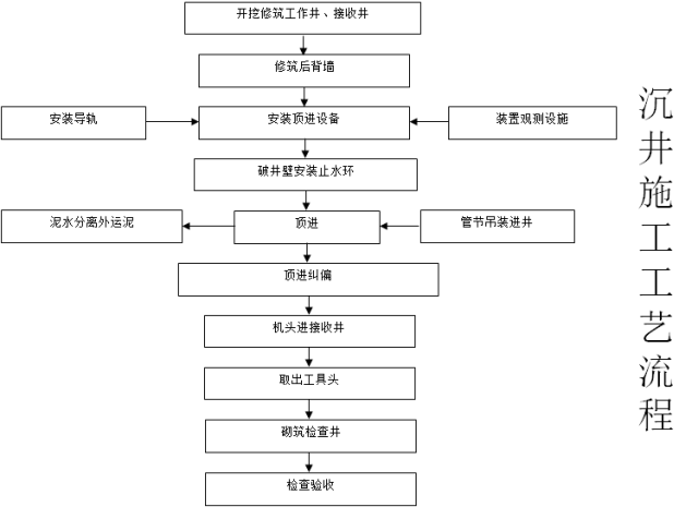

顶管的施工工艺通常有以下内容:
工作井(接收井)施工工艺(含止水支护)
顶管顶进施工工艺

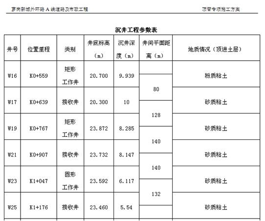

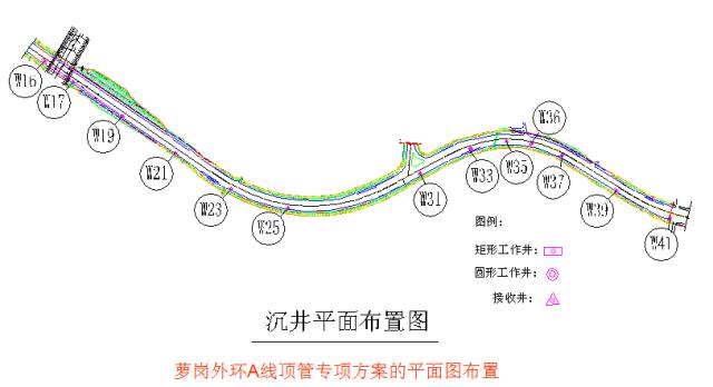

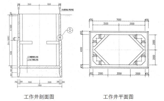

萝岗新城外环路A线道路及市政工程 顶管专项方案为例,简要介绍不排水下沉沉井施工工艺以及泥水平衡顶管施工工艺
顶管工作井及接收井为临时结构,分两节制作及两节下沉,采用不排水法下沉施工,结构安全等级为三级,重要性系数为0.9,混凝土强度等级C25。沉井基础处理采用D500水泥搅拌桩。洞口加固采用D500单管旋喷桩
顶管施工采用泥水平衡顶管机施工,排水管道采用Ⅲ级钢筋混凝土F型管;过河管管材采用焊接钢管(Q235-B)焊接连接方式。

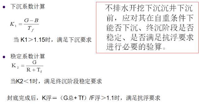

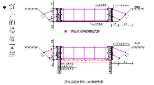

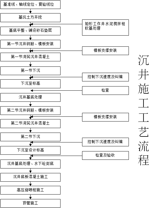

七、沉井施工
不排水开挖下沉
1.基本要求
(1)井内挖土深度,一般根据土质而定,最深不应低于刃脚2m(此数与沉井平面尺寸的大小有关)。若土质特别松软时,不应直接在刃脚下除土。
(2)尽量加大刃脚对土的压力。(2)尽量加大刃脚对土的压力。(2)尽量加大刃脚对土的压力。
(3)通过粉砂、细砂等松软地层时,不宜以降低井内水位而减少浮力的办法,促使沉井下沉,应保持井内水位高出井外1~2m。
(4)除为了纠正沉井倾斜外,井内的土一般应由各井孔均匀清除,各井孔土面高差不得超过500mm。
(5)沉井入土较深,一般采取抓土、吸泥、射水交替或联合作业;
2.抓斗挖土下沉
在砂或砾石类土中,一般当锅底比刃脚低1~1.5m时,沉井即可靠自重下沉。
在黏质土或紧密土中刃脚下的土不易向中央坍塌,则应配以射水管松土。
多井孔的沉井。如用一台抓斗时,应对称逐孔轮流进行使其均匀下沉,各井孔内土面高差不大于0.5m。
3.水枪冲土下沉
水枪冲土吸泥机排渣下沉是沉井的主要方法,适用于粉质黏土、黏质粉土、粉细砂土中。必要时应向沉井内注水,以加高井内水位。在淤泥或浮土中使用水力吸泥时,应保持沉井内水位高出井外水位1~2m。
水枪冲土系统包括:高压水泵、供水管路、水枪等。
取土顺序为先中央后四周,并沿刃脚留出土台,最后对称分层冲挖,不得冲空刃脚踏面下的土层。

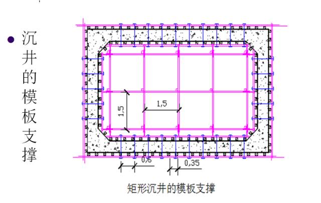

三、沉井模板及支架损坏
(1)现象:沉井制作浇筑混凝土时模板构件或支架变形、损坏。
(2)原因分析:沉井在第二节开始制作时沉降较大,产生模板及支架变形、损坏的情况;由于脚手架及支架与模板固定连接,并且脚手架及支架刚度相对较大,当两者沉降差较大时,模板易被拉坏。
(3)预防措施:外脚手架可与模板基本脱开,只在极少几处用拉结件联系,当沉井高度不很大时,可只在井顶以上与内模支架拉结;在沉井第二节的内模支架不采用落地式,而应采用支撑式,即支架支撑在沉井底梁或临时性钢梁上,便其与沉井同步下沉;第一节沉井制作高度不宜过大,否则要适当加厚砂垫层并保证质量,以减少沉井沉降量,保证模板安全。
(4)治理方法:当发现模板开始被脚手架或支架拉坏时,则暂停浇筑混凝土,适当加固模板构件,并尽可能将脚手架及支架与模板间改用活络套等方式联系,以减少其相互影响。

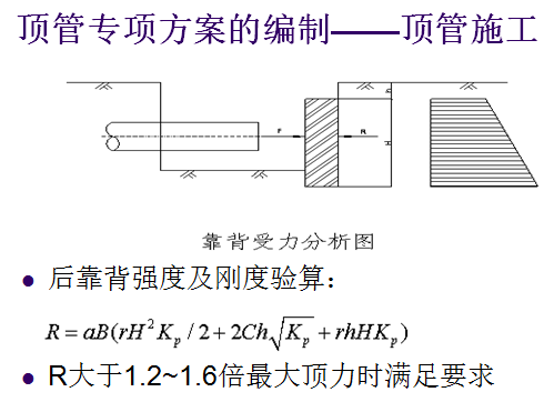

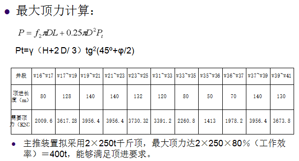

八、顶管施工
顶进方向测量与控制
1、有严格的放样复核制度,并做好原始记录。顶进前必须遵守严格的放样复测制度,坚持三级复测:施工组测量员→项目管理部→监理工程师,确保测量万无一失。
2、布设在工作井后方的仪座必须避免顶进时移位和变形,必须定时复测并及时调整。
3、顶进纠偏必须勤测量、多微调,纠偏角度应保持在10’~20’不得大于0.5°。并设置偏差警戒线。
4、初始推进阶段,方向主要是主顶油缸控制,因此,一方面要减慢主顶推进速度,另一方面要不断调整油缸编组和机头纠偏。
5、开始顶进前必须制定坡度计划,对每一米、每节管的位置、标高需事先计算,确保顶进时正确,以最终符合设计坡度要求和质量标准为原则。

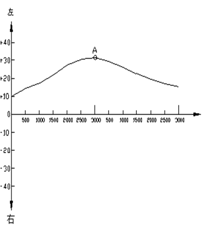

6、采用趋势图法判断偏差发展阶段、趋势,禁止全凭感觉、经验判断。
每顶进50cm则根据测量数据及光靶成像、倾斜仪读数绘制一次趋势曲 线,据此进行偏差判断。
顶进纠偏——趋势图法
顶进过程中每顶500mm绘制一次曲线(如右图所示),然后根据曲线的斜率分析机头偏差发展趋势,图上所标的A点便是偏差的峰值,当曲线到达峰值之后,我们可以判断顶管机已经是开始往回走,甚至可以判断机头的最前部已经开始向中心靠拢。这样我们就应该把纠偏角度逐渐的减小,然后在适当的时间把机头摆正(前后段没有角度),假如机头往回的趋势很大,我们甚至要反向纠偏。至于什么时机开始把机头摆正、什么时机应该反纠没有一个固定的模式可以遵循的。这个纠偏过程应根据总的趋势以及以及土质条件作出相应的动作,一般来说,N>10的硬土反纠偏可以相对迟缓,而N<10的软土反纠时尽量提前一点,在曲线达到峰谷A时,既可开始逐渐反纠。

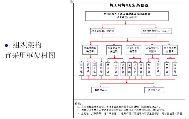

1、确定安全管理目标
2、建立项目安全管理组织机构并明确职责
3、针对该分部分项的重要危险源,制定相应的安全技术措施
