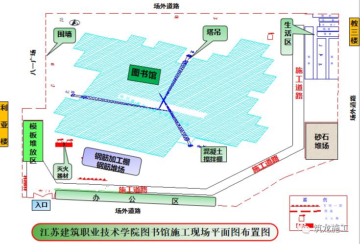

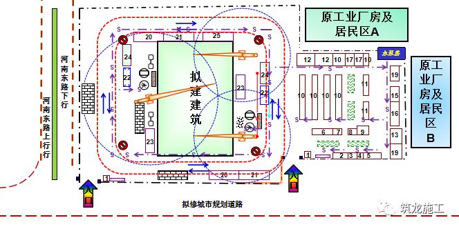

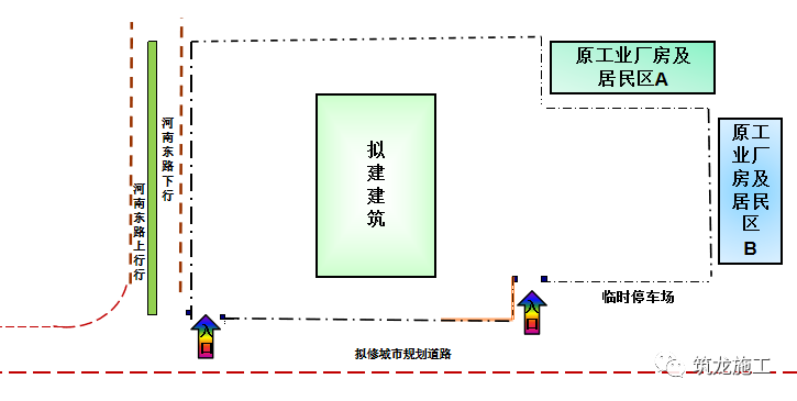

平面布置图
施工平面布置图是在拟建工程的建筑平面上(包括周围环境),布置为施工服务的各种临时设施、材料构件堆场、施工机械等,是施工方案在现场的空间体现。它反映已有建筑与拟建工程间、临时建筑与临时设施间的相互空间关系。
施工平面图一般需分施工阶段来编制。一般比例为1:200或1:500。

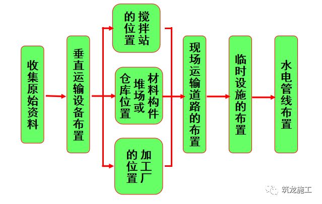

施工平面图的设计步骤及要点
案例:已知施工现场条件如下,请进行施工平面图的设计

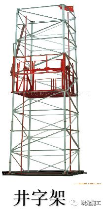

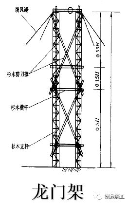

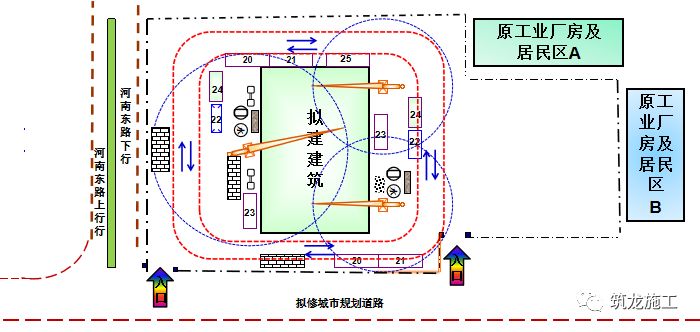

布置垂直运输设备
垂直运输设备的位置直接影响搅拌站、加工厂及各种材料、构件的堆场和仓库等位置和道路、临时设施及水、电管线的布置等.因此,它是施工现场全局的中心环节,应首先确定。
1、常用的垂直运输设备有哪些?

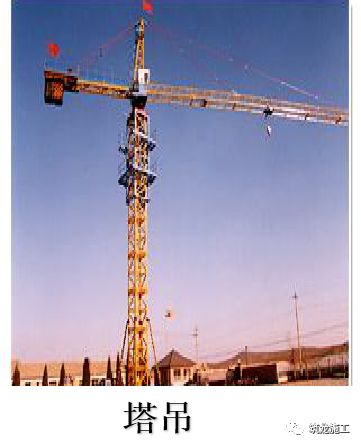

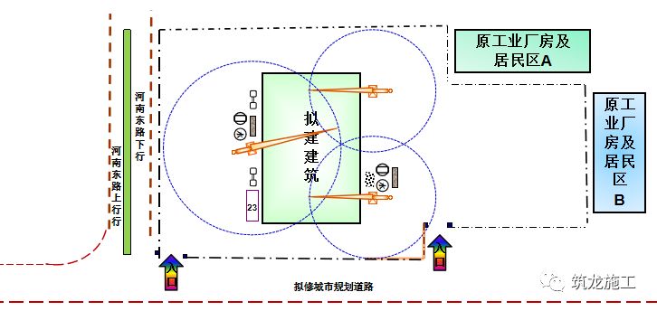

2、塔式起重机(重点)
1)型号的确定:
起重量、起重高度、回转半径
2)数量的确定:吊次和台班费用分析计算得到

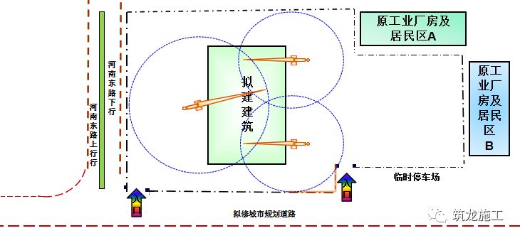

3)布置塔吊需考虑的因素:
覆盖范围、距离建筑物的距离、群塔施工、高压线、方便安拆等
布置塔吊考虑的因素1——覆盖范围
尽量消灭死角,或者死角越小越好,控制在2m范围之内

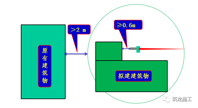

布置起重机考虑的因素2——距离建筑物距离
距离建筑物距离——塔机的尾部与周围建筑物及其外围施工设施之间的安全距离不小于0.6m。确保塔机回转时与相邻建筑物、构造物及其他设施间的水平和垂直安全距离大于2m。

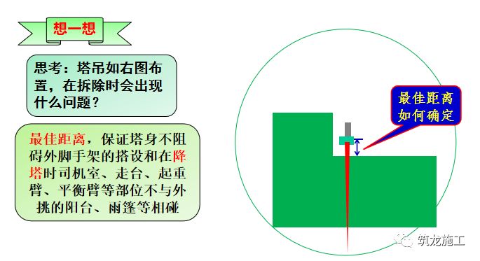

布置起重机考虑的因素3——便于安装和拆除
便于安装和拆除——塔吊布置应尽量使塔吊能拆至地面。

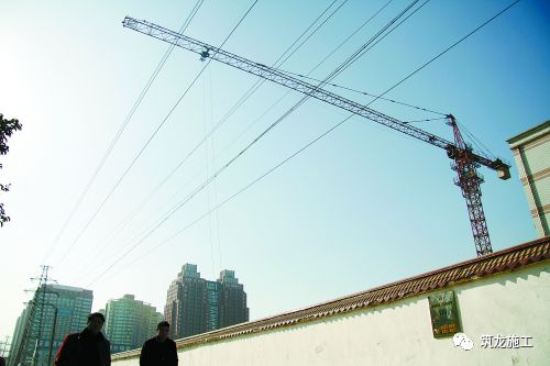

布置起重机考虑的因素4 ——高压线
高压线——塔吊作业半径应与高压线 满足最小的安全距离,实在无法避免时,可考虑搭设防护架的方法。
塔吊和架空线边线的最小安全距离

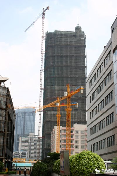

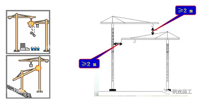

布置起重机考虑的因素5——多塔
多塔——多台塔机之间的最小架设距离应保证处于低位塔机的起重臂端部与另一台塔机的塔身之间至少有2m的距离;处于高位塔机的最低位置的部件(吊钩升至最高点或平衡重的最低部位)与低位塔机中处于最高位置部件之间的垂直距离不应小于2m。

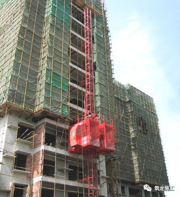

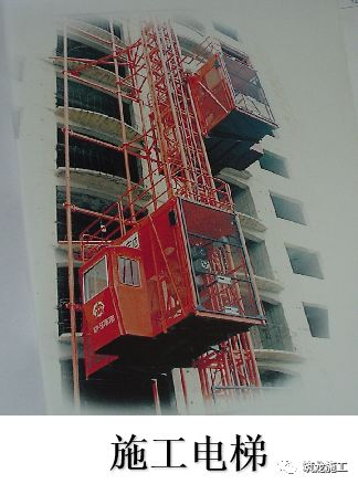

2、外用施工电梯
外用施工电梯是一种安装于建筑物外部,施工期间用于运送施工人员及建筑物器材的垂直运输机械。它是高层建筑施工不可缺少的关键设备之一。
在确定外用施工电梯的位置时,应考虑:
便于安装附墙装置,减少砌墙时留槎和以后的修补工作;
使地面及楼面上的水平运距最小或运输方便;
应避开塔吊搭设,保证施工安全
接近电源,有良好的夜间照明。

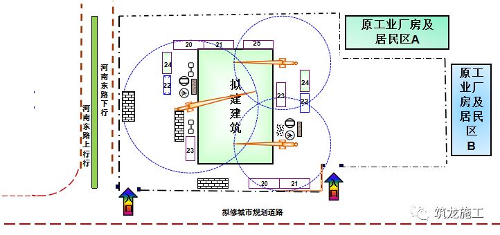

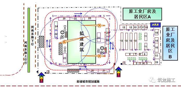

确定搅拌站、加工棚和材料、构件堆场的位置,应尽量靠近使用地点或在起重机能力范围。
(1) 搅拌站的布置
应尽可能布置在垂直运输机械附近,以减少混凝土及砂浆的水平运距。
搅拌站应有后台上料的场地,以布置水泥、砂、石等搅拌所用。
(2) 加工棚布置在建筑物四周。
(3)构件、堆场按施工阶段的需要和材料设备使用的先后顺序来进行布置,提高场地使用的周转效率。

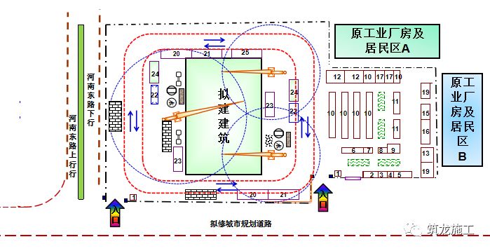

布置运输道路
(1)尽可能利用永久性道路。或先建好永久性道路的路基供施工期使用,在土建工程结束前铺好路面。
(2)汽车单行道的现场道路宽度为3~3.5m,双行道的最宽度为5.5~6m。两侧设排水沟。最好能环绕建筑物布置成环形道路。
(3)满足消防要求。消防车道宽度不小于3.5m。
布置临时设施
生活临时包括办公室、会议室、保卫传达室、宿舍、食堂、厕所、淋浴室、阅览娱乐室、卫生保健室、门卫、供水处、吸烟处。它们的位置应以使用方便、不碍施工、符合防火保安为原则。

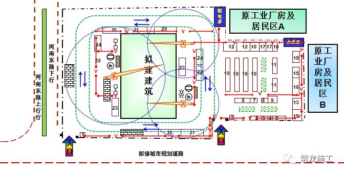

布置临时水电管网
1.施工水网
(1)管线的布置
1)施工临时用水从业主指定地点接入,场内管网沿施工用水点敷设;
2)宜枝状布置,长度最短,通到各主要用水点;
3)临时水管可以明铺,也可以暗铺;
4)管线不得妨碍在建或拟建工程;
(2)消火栓
1)应与主管相连,管径不小于100mm ;
2)消火栓间距不大于120m ,每5000m2现场不少于一个;
3)消火栓距房屋5~25m,距路边不大于2m,最好在转弯处;
4)周围3m之内不能有任何堆物,并设置明显标志;
5) 施工现场应设相应的灭火器材;
2、施工供电布置
1)临时供电线路宜布置在围墙边或路边,架空高度为4~6m,距建筑物或脚手架不小于4m,距塔吊所吊物体的边缘不小于2m。
2) 不能满足上述要求或在塔吊控制范围内,宜埋设电缆,深度不小于0.6m。
在整个施工过程中,工地上的实际布置情况是随时变动着的。为此,对于大型建筑工程,施工期限较长或建筑工地较为狭窄的工程,就需要按施工阶段来布置几张施工平面图,以便能把不同施工阶段内工地上的合理布置情况反映出来。
施工现场平面布置图cad
工地、施工现场平面布置图(基础 主体 装饰)
高层建筑施工现场平面布置设计cad图
