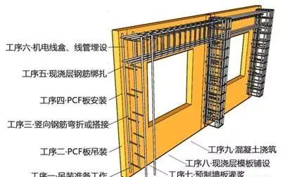

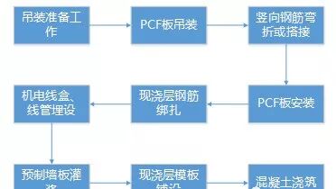

工艺流程
施工流程要点详见信息化平台文本。
