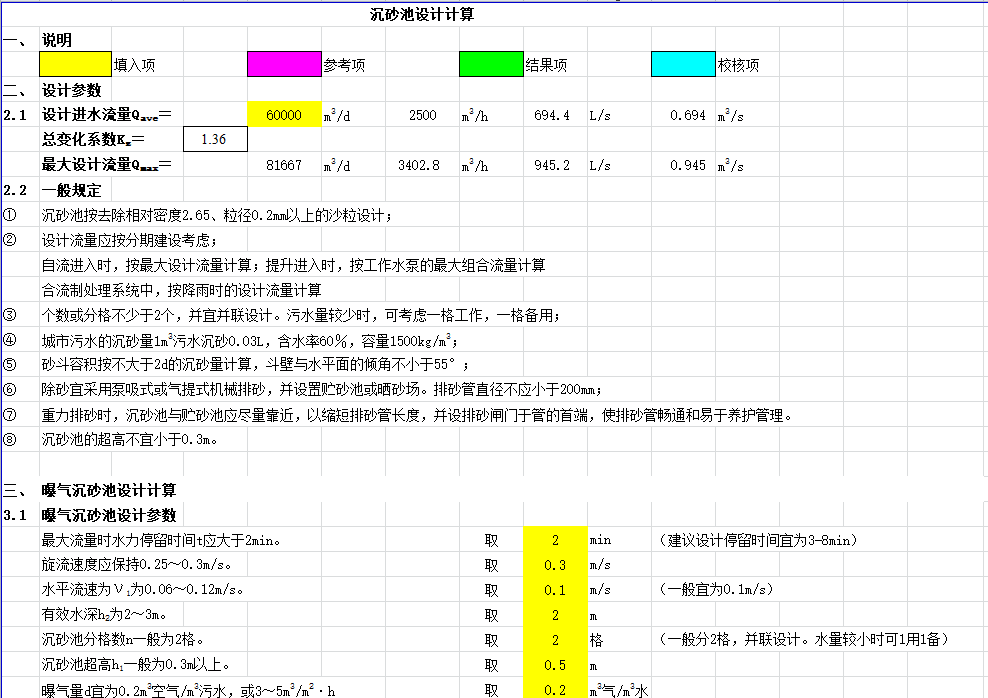

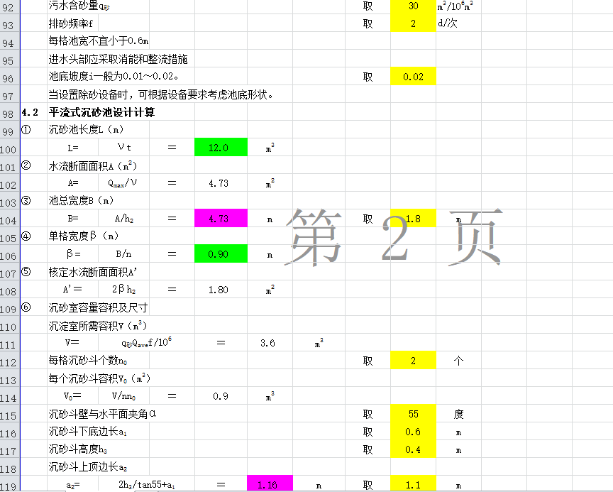

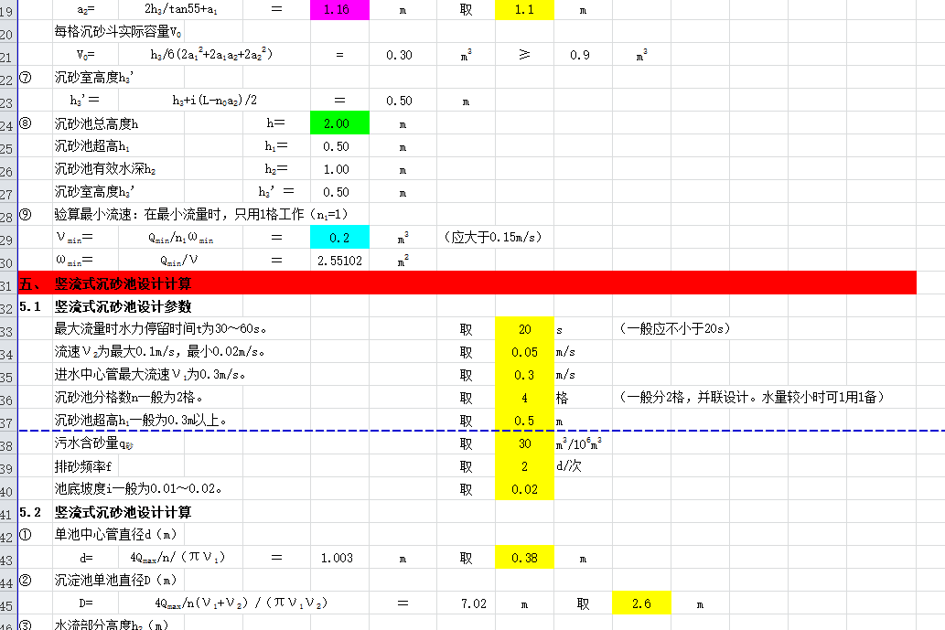

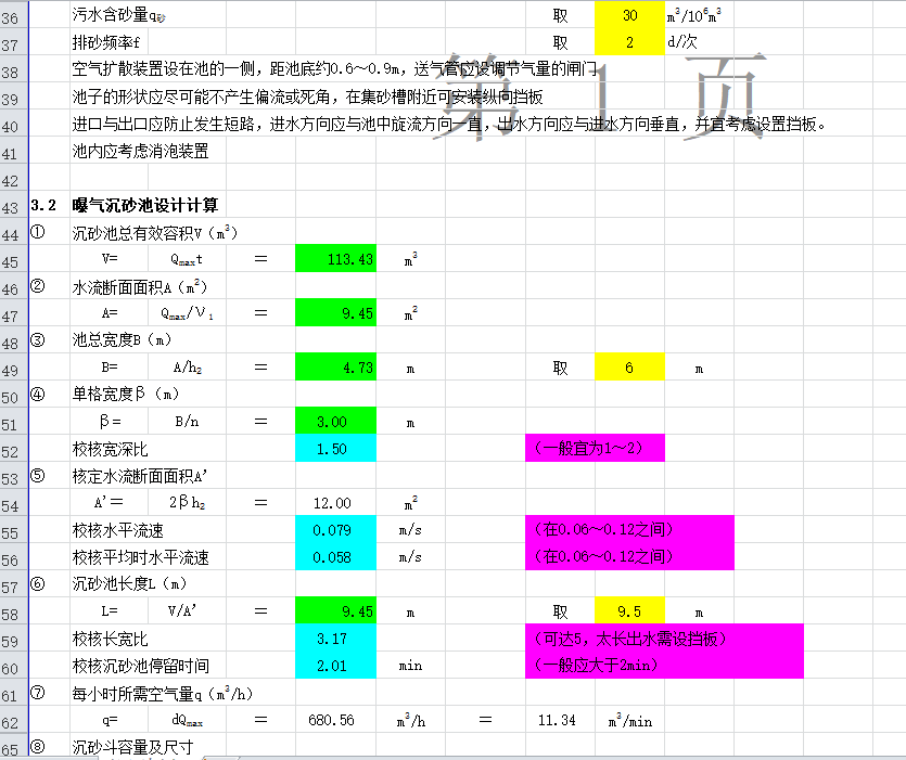

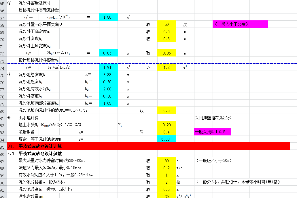

一、一般规定:
①沉砂池按去除相对密度2.65、粒径0.2mm以上的沙粒设计。
②设计流量应按分期建设考虑。
自流进入时,按最大设计流量计算;提升进入时,按工作水泵的最大组合流量计算;合流制处理系统中,按降雨时的设计流量计算。
③个数或分格不少于2个,并宜并联设计。污水量较少时,可考虑一格工作,一格备用。
④城市污水的沉砂量1m3污水沉砂0.03L,含水率60%,容量1500kg/m3。
⑤砂斗容积按不大于2d的沉砂量计算,斗壁与水平面的倾角不小于55°。
⑥除砂宜采用泵吸式或气提式机械排砂,沉砂泵的最小管径不应小于100mm。
⑦重力排砂时,沉砂池与贮砂池应尽量靠近,以缩短排砂管长度,并设排砂闸门于管的首端,使排砂管畅通和易于养护管理。
⑧沉砂池的超高不宜小于0.3m。
二、设计计算:
本设计计算参照《室外排水设计规范》(GB 50014-2006)、《给水排水设计手册 (第05册)城镇排水》、崔玉川《城市污水厂处理设施设计计算(第3版)》、张辰《水厂设计污水厂设计》及设备厂家样本资料中有关公式及参数计算。
